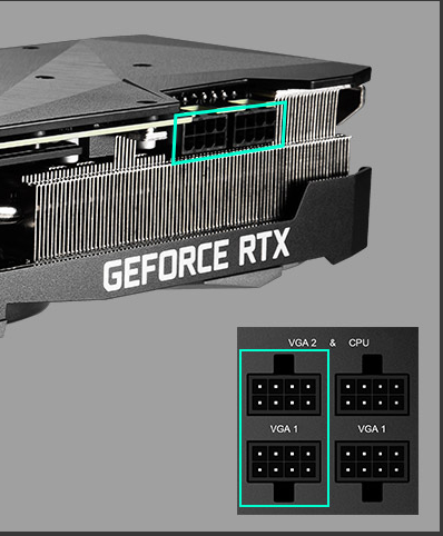

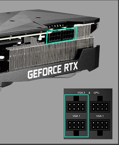

Am Netzteil hast du die richtigen Stecker für die Graka genommen?
Auch dir vielen Dank für die Antwort!
Ok, verstehe, nur weil der RAM ausgelastet ist und keine Fehler bringt heißt das nicht das er 100% funktionstüchtig ist. Bei einer 3 Stunden Anno Session kam nichts in Bezug auf WHEA.
Das mit den Riegeln werde ich später testen, in der vorherigen Antworten war die Aussage mit XMP aus und auf 1,4 Volt hochstellen. Wo ist denn der Anhaltspunkt für diese Spannung?
Das mit dem Netzteil ist vielleicht ein guter Punkt, da ich die Grafikkarte über ein Kabel das sich dann splittet angeschlossen habe. Werde ich auch testen.
Sollte ich mit meinen Fragen hier in dem Beitrag ausschweifen, bitte sagen. Ich informiere mich auch gerne selber über solche Themen nur oft fehlen mir Anknüpfpunkte.
