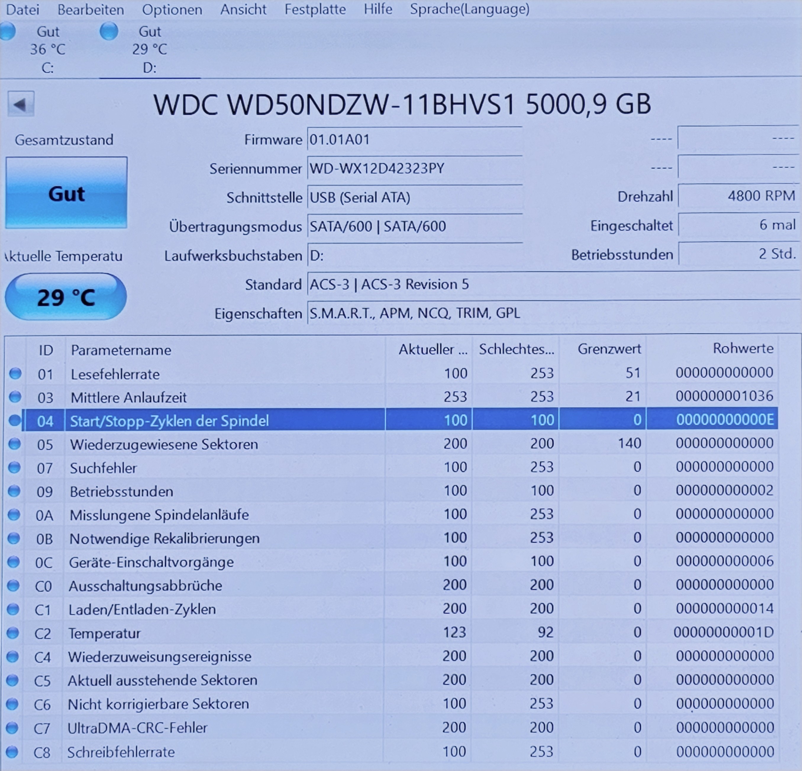

Smart Werte auslesen mit Crystal Disk Info..

Zum Rest: Wenn Smartwerte passen ist es gut, Laufgeräusch ist mE normal. Innenverpackung war nicht beschädigt. Wenn dich das beschädigte Paket und allfällige Geräusche trotzdem triggern und den Schlaf rauben, retourniere es.

Das mit Crystal Disk Info mache ich auf jeden Fall gleich morgen, vielen Dank für den Tipp!

Wie auch immer. Nachdem die Festplatte fast 5h formatiert hatte und gerade einmal 20% hatte ist der Laptop abgeschmiert und der Vorgang unterbrochen worden. Nun habe ich sie von NTFS auf exFAT Schnellformatiert was nur ein paar Sekunden gedauert hat. Läuft alles, habe den vollen Speicherplatz und kann auch schreiben, lesen etc. Die komischen kurzen Aussetzer hat sie beim "laufen" auch nicht mehr bzw nur sehr, sehr selten. Ich habe Crystal Disk Info heruntergeladen und es sieht alles OK aus.
