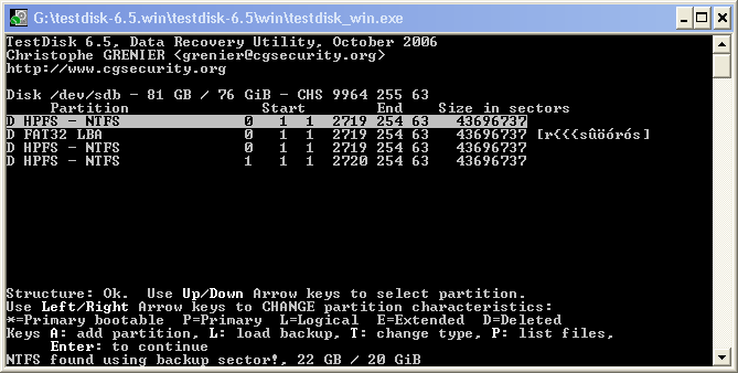

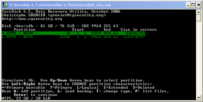

ich kann auf meine Festplatte nicht mehr zugreifen. Nachdem ich schon etliches versucht habe geht mittlerweile gar nichts mehr. Die Daten waren unwichtig und müssen auch nicht mehr hergestellt werden. Es handelt sich um eine 80GB große Festplatte von Maxtor. Beim Formatieren mit PM 8.0 kommt die Fehlermeldung "Fehler 1500: Falsches Boot Signatur-byte" Habe dann testdisk ausgeführt und Screenshots gemacht. Ich hoffe ihr könnt mir weiterhelfen .Danke schon mal im Voraus.

Bei dir ist wohl keine Partition in der Partitionstabelle.
Daher erscheint die Festplatte normal leer.
Testdisk findet aber bereits am zweiten Screen deine Partitionen.
Die tiefere Suche wie bei deinem dritten Screen wird erstmal nicht benötigt.
Markiere die Partitione am zweiten Screen mal nacheinander und drücke p ob deine Daten oder eine Fehlermeldung angezeigt wird.
Teile es mal mit.
Wenn die Daten angezeigt werden, können die Partitionen in die Partitionstabelle in Testdisk eingetragen werden.

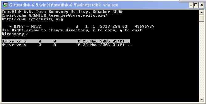

Habe das mal so ausgeführt wie von dir beschrieben, Ergebnis siehe Screen

Ich weiß nicht ob du auch deine zweite Partition das logische Laufwerk auch formatiert hast.
Durch das formatieren werden das vorige Dateisystem und auch der Bootsektor und backup sector neu erstellt.
Dabei wird das vorige Dateisystem und auch die Sektoren überschrieben.
Daher kannst du dann leider die Partitionen mit Daten nicht mehr direkt wiederherstellen sondern würdest Datenrettungssoftware benötigen.
Das siehst du auch daran das Testdisk jetzt nur noch die leere Partition erkennt und nicht mehr die mit Daten.
Gute Ergebnisse wäre Shareware um die 40 € wie Restorer2000.
Bei Freeware wird zumeist die Ordnerstruktur und Dateinamen nicht erhalten.
Auch ist es nicht sicher ob alle Dateien funktionieren.
Freeware wäre PC Inspector File Recovery oder in Testdisk Photorec.
