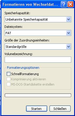

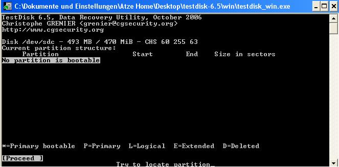

Guten Tag,
hab da mal ein Problem, diesmal mit meiner SD Karte welche ich über ein externes Auslesegerät an meinen Rechner angeschlossen habe!
Beim anklicken des Laufwerks kommt die Meldung "Der Datenträger in Laufwerk F ist nicht formatiert, soll er jetzt formatiert werden? Ich MUSS ja auf JA klicken, damit sich überhaupt was tut.
Danach kann ich die Formatierung starten, allerdings kommt nach dem Hinweis dass nun alles gelöscht wird die Fehlermeldung "Windows konnte die Formatierung nicht abschließen" und das wars!
Ich weiss dass man eine SD Karte nie formatieren soll, sondern immer in den Geräten in denen man sie verwendet, löschen, aber es geht ja nicht. In der Kamera zeigt er mir gleich an dass er mit der Karte nix anfangen kann.
Und am PC kann ich ja nur formatieren, alles andere lässt er ja nicht zu!
Habe mir gedacht dass man evtl auch in diesem Fall mit testdisk ranmuss und hab daher schon mal ein paar Bilder hochgeladen, evtl. helfen die euch schonmal weiter!
Wie gesagt, es geht mir NICHT um die Daten (glaube da sind gar keine drauf), hauptsache die Karte geht wieder!
Danke Euch allen im Voraus
Gruß Atze

Hallo Fiona,
habe das Tool gerade ausprobiert und mit FAT formatiert. Nur FAT war doch richtig oder?
Ging super schnell, kann wieder auf die Karte drauf zugreifen!
Ja normalerweise sollte es mal ne 512 mb Karte gewesen sein, aber das stimmt ja nie genau!
Also ich gehe jetzt mal davon aus, dass die Karte jetzt wieder geht!
Super wie du dass immerhin bekommst, hatte selber solche Tools von Panasonic und Co. und die haben es nicht hinbekommen!
Danke dir ganz herzlich für deine schnelle Antwort!
Grüsse Atze
Fat ist richtig!
Somit sollte es auch zu allen Geräten kompatible sein.
Freut mich das es geklappt hat! :)
Viele Grüße
Fiona

Die Version ist gegenwärtig egal.
Bestätige mal in Testdisk bis du die Menüs siehst durch.
Bestätige aber bei Partition table type nicht bei Intel sondern None.
Grund ist, bei Flashmedien ist die Partition nicht imme nach Intel-Standard-Konform.
Bestätige dann nicht bei Analyse, sondern bei Advanced.
Wenn deine Partition als Unknown (unbekannt) angezeigt wird, gehe auf Type.
Weise dort FAT16 zu und bestätige bei Ok mit Eingabe.
Bestätige dann bei Boot.
Gehe auf Rebuild BS und lasse es laufen.
Setze mir einen Screen.
Gehe dann mal auf List und teile mit, ob deine Daten oder eine Fehlermeldung angezeigt wird.
Wenn du bei List deine Daten siehst, kannst du mit q für Quit bestätigen und auf Write gehen.
Möchte ich aber noch vorher sehen.
Viele Grüße
Fiona
