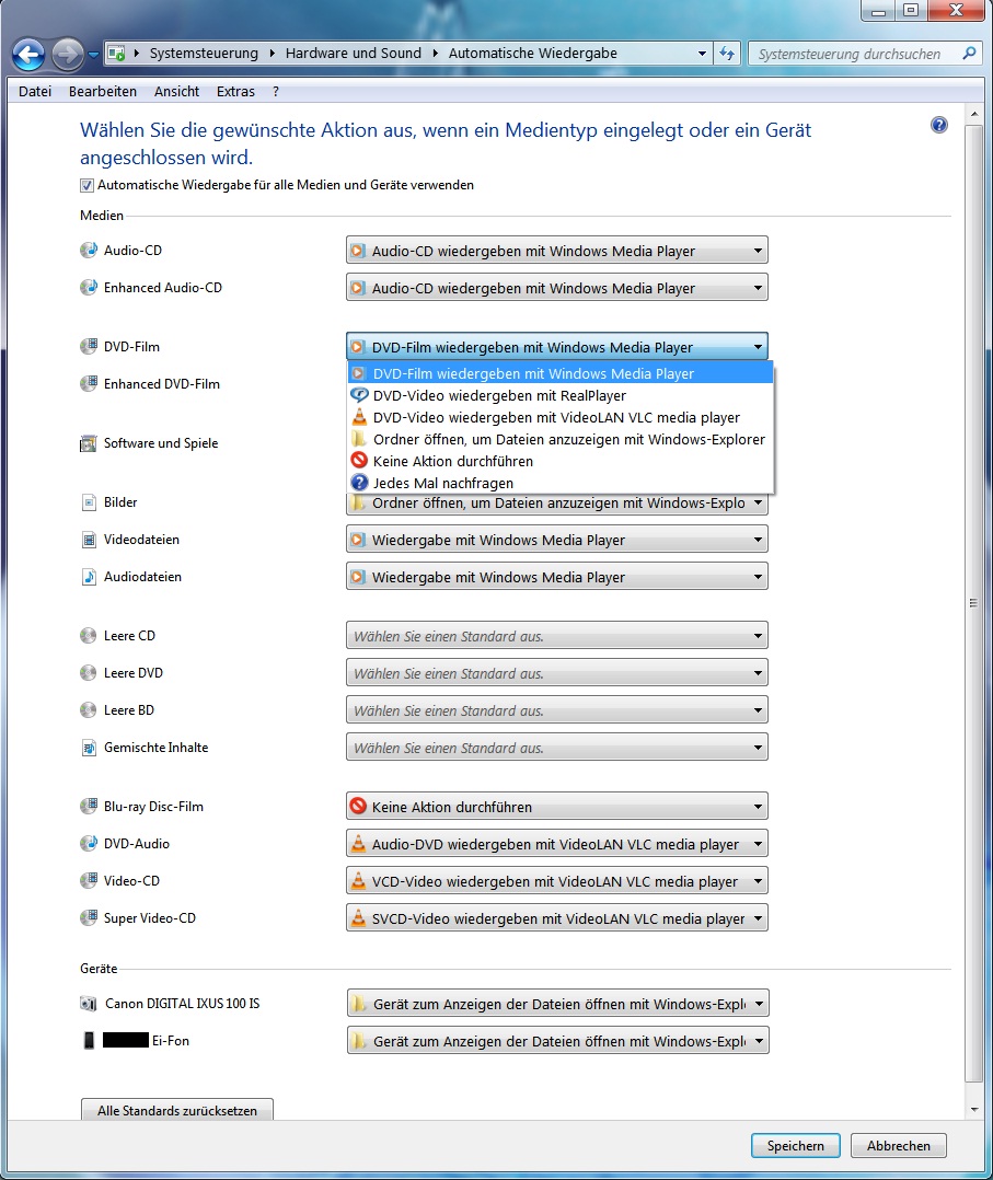

Systemsteuerung >> Automatische Wiedergabe >> Haken rein und einstellen was mit welchem Programm automatisch gestartet werden soll.

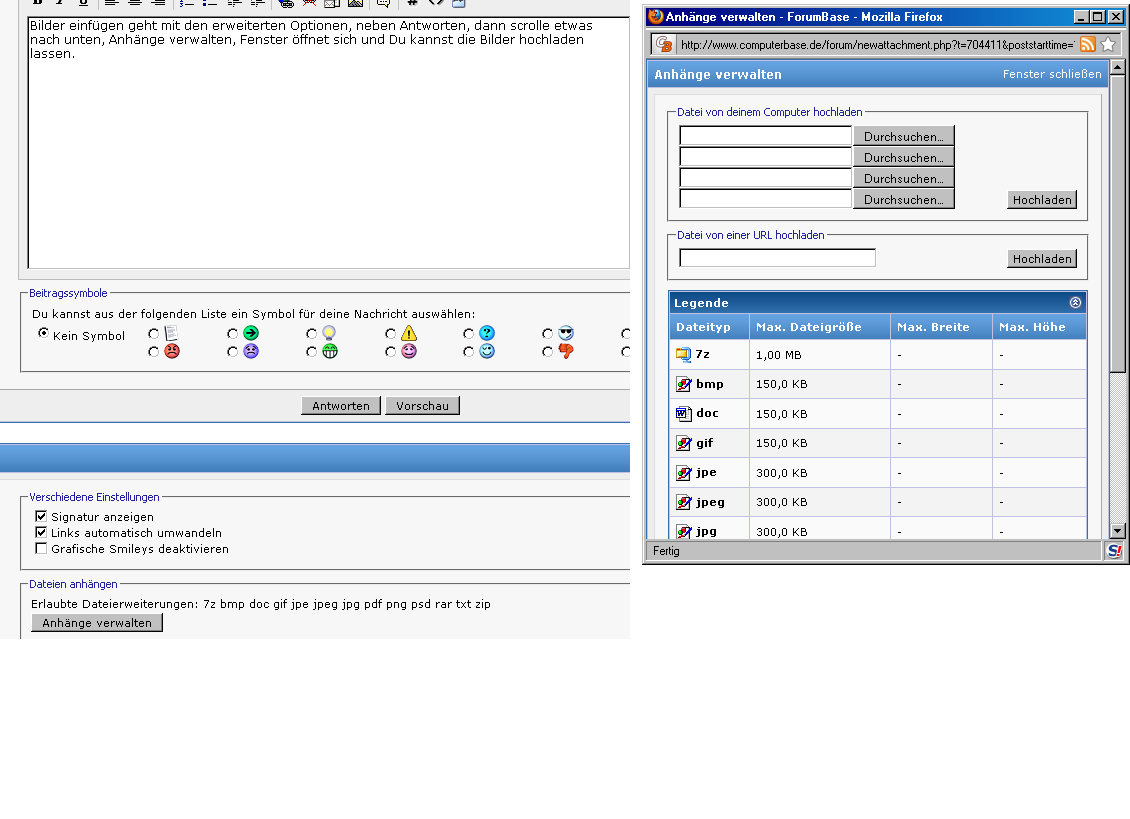

Fotos kannst Du hier direkt hochladen, Button erweitert drücken>> Anhänge verwalten >> Bild wählen und hochladen. Auf die Grösse musst Du achten.

Kommen wir mal zu Deinem Tip mit den einstellungen in der Autom. Wiedergabe:
Sys.-Steuerung > Hardware und Sound > Automatische Wiedergabe
Dabei habe ich entdeckt, daß ich ja auch den DiVX-Player installiert habe - finde diesen Player an und für sich echt gut, nur leider wird er in den Auswahlverzeichnissen (siehe Bild) nicht angezeigt. Ich hab die Einstellungen mal komplett auf "Standards zurückgesetzt" und tutti neu eingestellt - Neustart, DvD eingelegt und siehe da... nix passiert. Wie gesagt, Musik spielen jetzt beide Laufwerke einwandfrei ab, jedoch mit den Filmen happert es noch. Das obere Laufwerk ist ein DvD Brenner, das untere nur ein einfaches CD Laufwerk.
