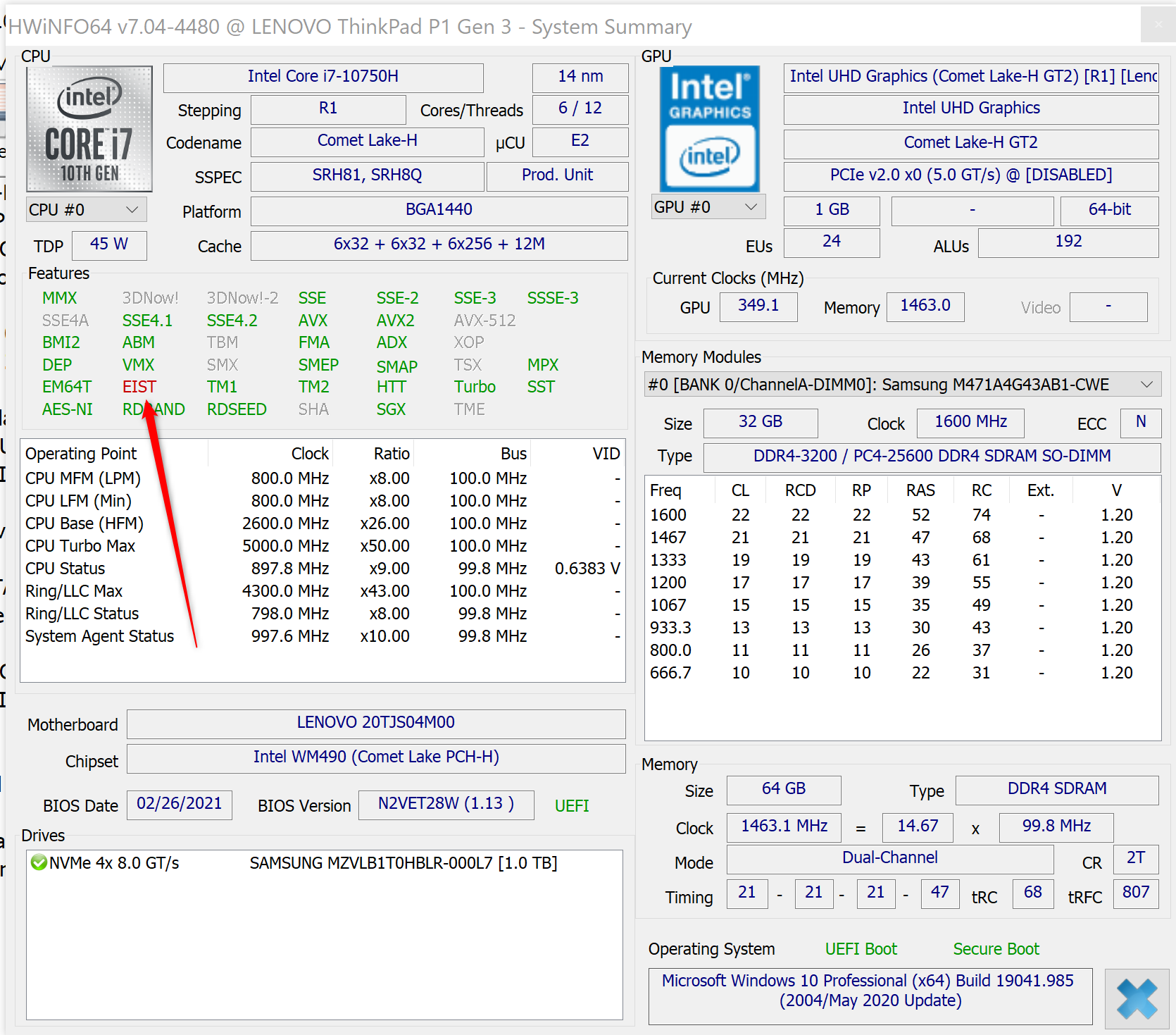

Was bedeutet das rote bei EIST`?
Das die Energiespartechnik EIST aus ist bei dir? Bei mir ist sie grün (auch auf 10750H) Wie viel das allerdings zum Stromverbrauch beiträgt kann ich dir nicht sagen.
EIST ist "Enhanced Intel SpeedStep Technology" und im Notebook dafür zuständig, unterschiedliche Lastprofile zwischen Akku- und Netzstrom zu schalten und der Software mitzuteilen, dass gerade auf Akku gearbeitet wird. Ohne EIST verbraucht das Notebook Energie, als wäre es permanent am Strom angeschlossen. Außerdem funktioniert ohne EIST keine Taktsenkung, wenn das Notebook nah am Leerlauf aber nicht voll im Leerlauf operiert, zudem sind Taktanpassungen ohne EIST sehr träge, weshalb das Notebook oft höher taktet als nötig. EIST beeinflusst übrigens nicht nur die CPU, sondern auch indirekt die Taktrate von Grafikkarte(n), die Bildschirmhelligkeit und noch ein paar Kleinigkeiten.
Du solltest ins BIOS/UEFI gehen und den Punkt wieder aktivieren. Der könnte zuweilen enorme Auswirkungen auf die Akkulaufzeit haben. Das rote bedeutet, dein System kann das potentiell, es ist aber deaktiviert. Grün heißt fähig und aktiviert, grau heißt, dass dein System es nicht kann.
Reaktionen: Lawnmower
Ich erinnere mich... das hat der Lenovo techniker ausgeschalten als er den AKKU getauscht hat....
Ich schalte das mal wieder ein.
