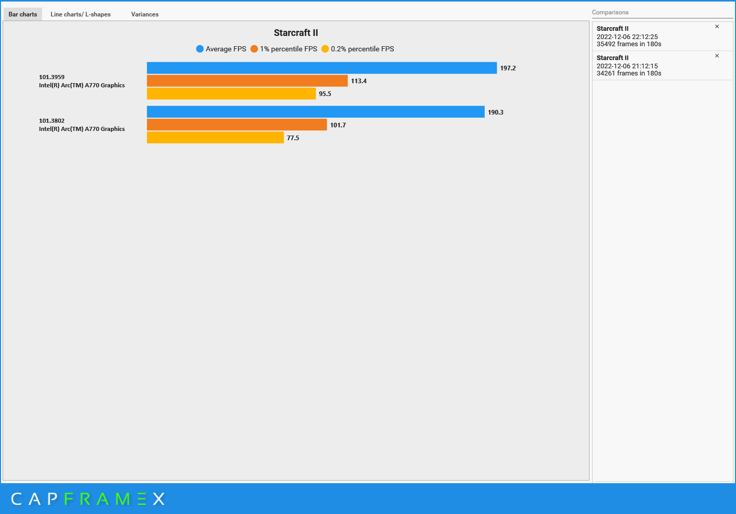

Dachte ich mir auch - also los gehts:
Ist meine erste Benchsession mit Capframex - ich sag mal eine gewisse Varianz bei den Ergebnissen ist gegeben.
Testsystem:
Ryzen 9 5900X Stock
2x16gb 3600 CL 19-20 (XMP)
Intel A770 + A750 in 2x 8x PCIe 4.0 Setup. Die A750 war über den Gerätemanager deaktiviert, kostet aber trotzdem Lanes.
Gigabyte x570S Aero G (f2)
Crucial P5+ für Windows + Spiele
Testauflösung: 2560x1440p
getestet wird der beta treiber aus dem dezember gegen den stable treiber aus november.
Spiele:
Starcraft 2 - Ultra Preset
CS:GO - Max Preset
League of Legends - Max Details + AA
Benchmark: Jeweils Ingame 3x 1 Minute Aufzeichnung - Treiber 101.3959 Beta vs 101.3802.
Ergebnisse:

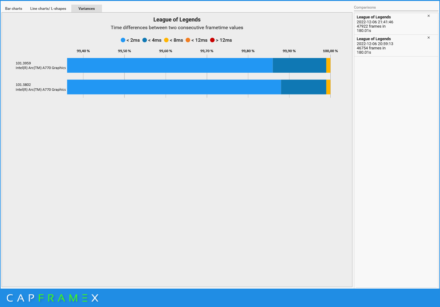

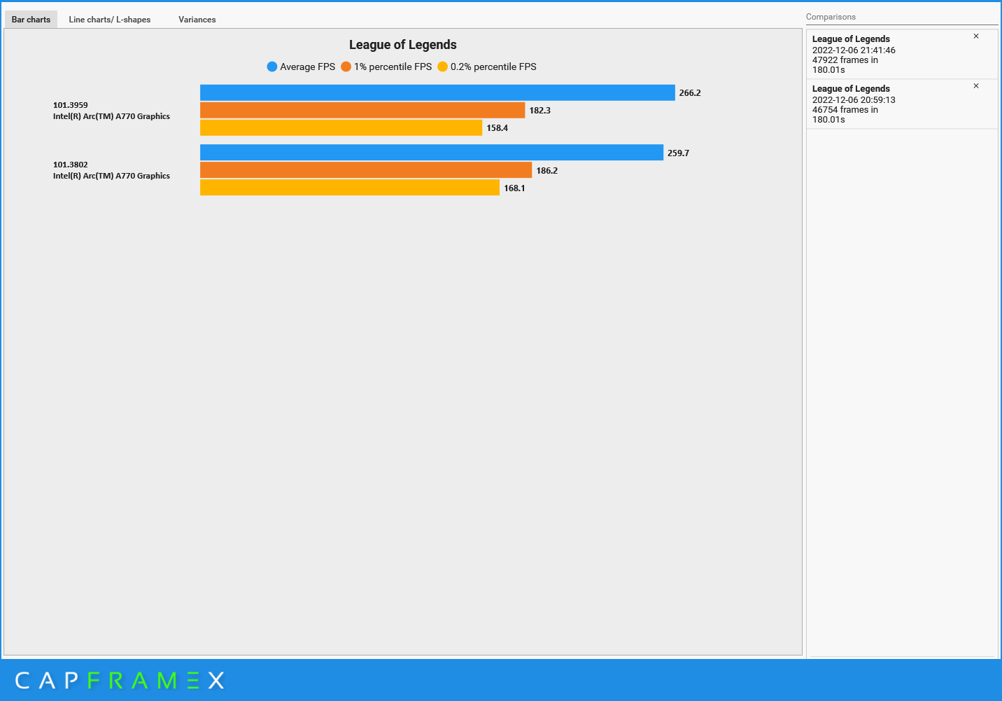

League of Legends: Hier gabs eigentlich keinen Handlungsbedarf - das Spiel lief auch vorher schon sehr gut. Benchmarksequenz ist 1 Minute ARAM Replay - Teamfight 5v5.
Ich merke hier garkeinen Unterschied zu meiner 5700XT. Ich cappe normalerweise das Spiel auf 165 fps via Rivatuner für Adaptive Sync und da bleiben die FPS immer drüber. Hier gibts nichts zu sehen - die AVG gehen etwas hoch, die MIN etwas runter - könnte aber auch eine Lauf-Lauf Varianz sein - die ist in League nämlich trotz Replay ziemlich hoch. Je länger das Spiel läuft, desto weiter sinkt geringfügig die Leistung (egal mit welcher GPU). Ich würde sagen hier hat sich unterm Strich nichts geändert.

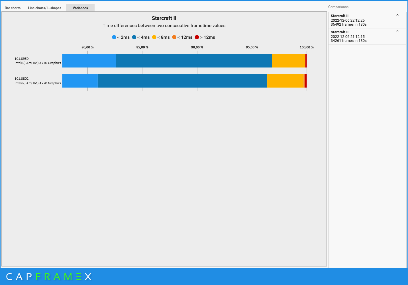

Starcraft 2: Mit dem älteren Treiber war das Spiel ziemlich hakelig - generell keine tollen fps und dann immer wieder Hänger. Benchmark war die Anfangssequenz der Coop-Map "Left2Die" - eine Map aus der Kampagne umgebaut für 2 Spieler. Die Map startet mit einem Intro-Fly-Over, was sehr konsistent ist. 0,2% Percentile steigen um 23% und 2% Percentile um 11,5%. Das Spielgefühl verbessert sich deutlich, aber die A770 ist trotzdem keine besonders gute Karte für SC2.

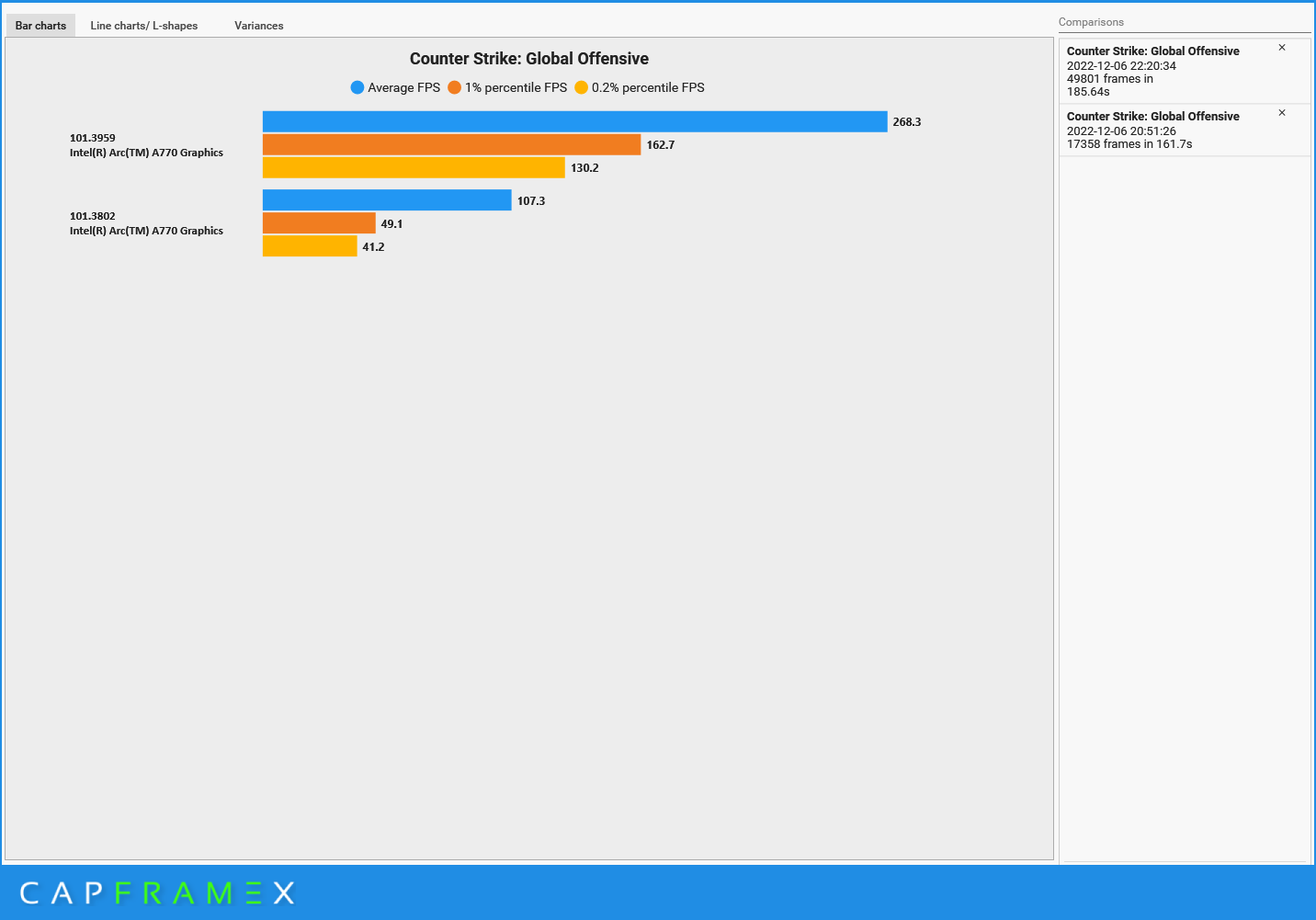

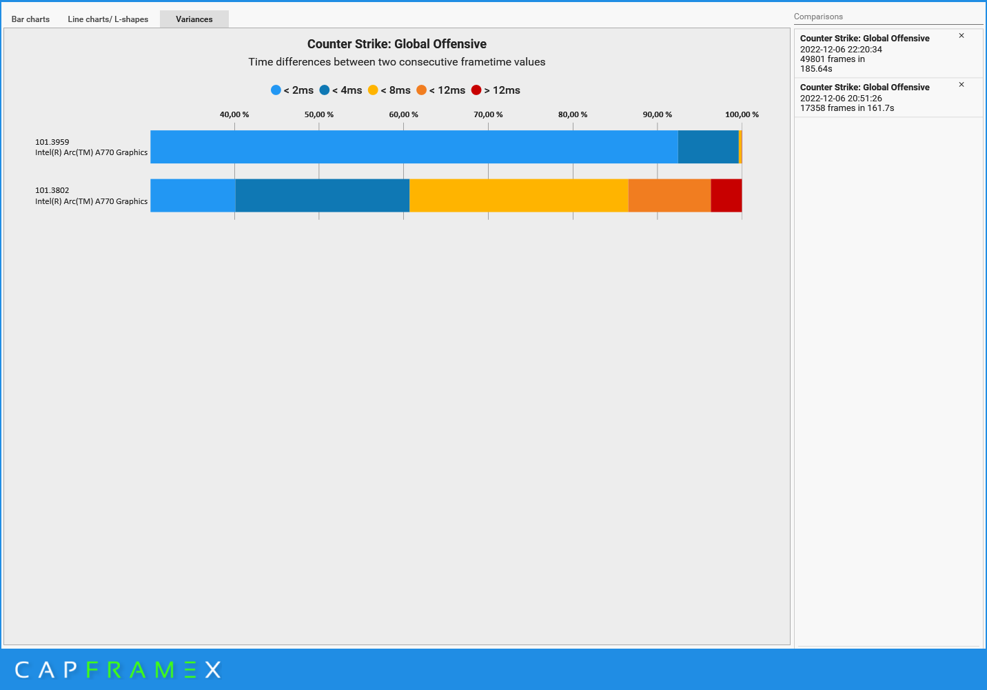

Cs:Go: Mit dem alten Treiber war das Ding wirklich grauenhaft. Gebencht habe ich in einem Botspiel auf Dust2 mit immer den selben Laufwegen und nicht die Custom Benchmark Map - die habe ich zwar mal getestet, aber die hat lange nicht so herb geruckelt wie das Botgame - habe mich hier dann für die technisch schlechteren aber relevanteren Daten entschieden. Hier hat sich Intel nicht lumpen lassen. Der Treiber bringt die 2-3x Performance. Mit dem neuen Treiber ist CS:GO durchaus gut spielbar - war vorher nicht möglich.

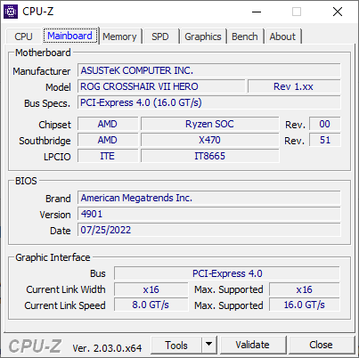

xexex schrieb:

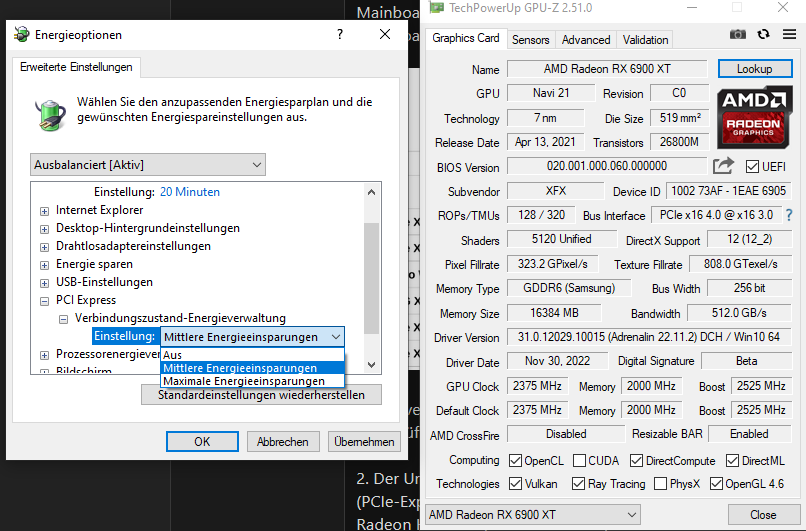

Vielleicht ein altes BIOS im Einsatz?
nein:
4901 ist mit AGESA V2 PI 1.2.0.7
Da finde ich kein ASPM im BIOS.
Ich hab die Auswahlmöglichkeiten im Energiesparplan:
aber es scheint egal zu sein was man einstellt.

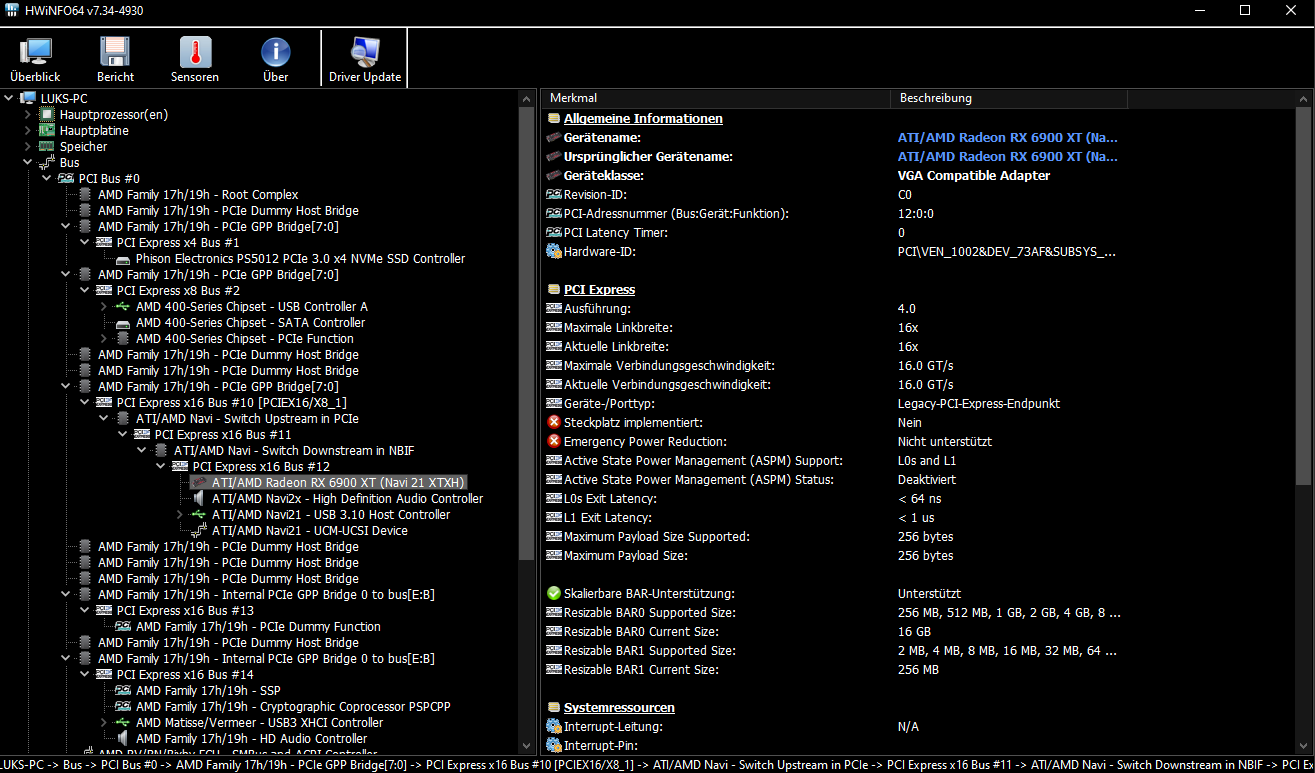

gerade nochmal mit HW-Info nachgesehen:
ASPM ist bei mir definitiv deaktiviert.
LukS schrieb:
Nun ja, zu AMD Mainboards kann ich grundsätzlich recht wenig sagen, der von mir verlinkte Leserbericht sprach aber explizit von AMD Boards. Ob du nun Tomaten auf den Augen hast, ASUS irgendwas verbockt hat oder es eine Einschränkung vom Chipsatz ist, kann ich also leider nicht beurteilen. Vielleicht kann aber jemand mit einem ähnlichen Boards dazu was sagen.
@xexex
Asus hat bei vielen AM4 Boards das Feature ins BIOS gar nicht eingebaut. MSI dürfte es auch bei vielen Boards für AM4 nicht eingebaut haben.
So viel Info hab ich bei meinen Google Recherchen gefunden.
Man kann es angeblich über BIOS Mods verfügbar machen.
Bei den anderen Herstellern soll es auf den AM4 Boards aber überall eingebaut worden sein.
Vielleicht hat da jemand mehr Infos oder kann mehr dazu sagen.
@duskstalker
Von welchen Herstellern sind die Mainboards der anderen Rechner?
Das wäre auch noch interessant, fals du dir die Arbeit machst und nach der Einstellung im BIOS suchst.
Reaktionen: xexex
