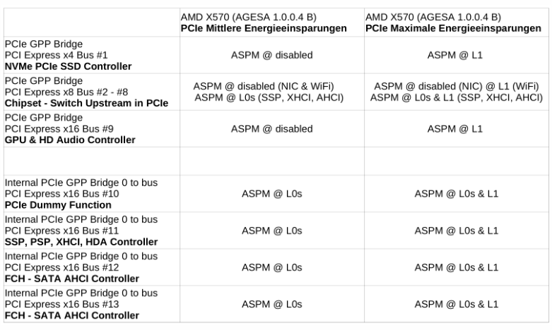

Ich finde auf meinem Asus Crosshair VII Hero diese Einstellung nicht.xexex schrieb:Ich würde aber noch zusätzlich mindestens dahin gehen und ebenfalls ASPM aktivieren oder gleich alle Punkte.
[IMG]https://www.computerbase.de/forum/attachments/1670247154245-png.1292598/[/IMG]
Das Problem an dieser Stelle ist halt, dass vermutlich diverse/meisten OC Boards ASPM abgeschaltet haben. Es hat schon seine Gründe wieso mit solchen Boards regelmäßig Verbräuche von 50W+ im Idle gemessen werden.
Asus hat diese Funktion auf AM4 einfach weggelassen. Zumindestens finde ich keinerlei Infos das es das gibt oder wo man das auf einem Asus Board einstellt.

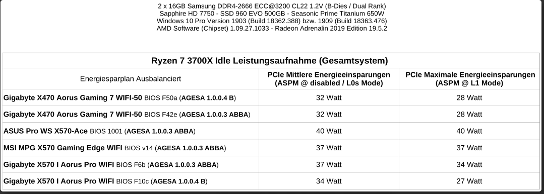

Echt jetzt? Wenn ich rBAR nicht einschalte ändert das aber nix an der grundsätzlichen Funktionsfähigkeit, der Chip funktioniert sowohl bei nvidia als auch bei AMD wie beworben - ich verzichte nur auf optionale Leistung. Schon das funktioniert bei Intel ja so überhaupt nicht. Und ganz ehrlich, Intel jetzt als armes Hascherl darzustellen und den bösen, bösen Mainboardherstellern die Schuld zuzuschieben das Intel nicht stromsparend kann - das sind die selben Hersteller bei denen Intel es wohlwollend abnickt das die Powertargets bei ihren Core i´s quasi nonexistent sind ab Werk. Wie denn nun? Man kann ja Hersteller von mir aus lieben oder auch nicht, aber die Maßstäbe sollte man nicht jedesmal wechseln mMn.xexex schrieb:Das "Problem" an dieser Stelle ist, dieselbe Funktion bleibt auch bei Nvidia und AMD deaktiviert, falls sie das Board nicht von selbst per Default aktiviert. Es hat auch schon so ihre Gründe wieso dem so ist, allerdings sind diese Karten nicht von der Einstellung abhängig.
https://www.computerbase.de/forum/t...l1-pcie-maximale-energieeinsparungen.2105750/
Dabei gibt es ASPM schon bestimmt seit gut 10 Jahren und eigentlich sollten alle aktuellen Boards, GPUs und Betriebssysteme damit zurechtkommen. Die meisten "OC" Boards werden aber aus verschiedenen Gründen bis heute leider mit vielen stromfressenden Settings ausgeliefert. Das fängt bei den ACPI States an, die meist maximal bis C1 begrenzt werden, zieht sich durch VRM Settings weiter und hört bei PCIe nicht auf.
Der einzige "Fehler" den Intel hier gemacht hat ist, sie haben nicht so einen Trommelwirbel um zwei Einstellungen gemacht wie AMD damals mit rBAR. Dort sind auch nur zwei Einstellungen im UEFI notwendig, aber man hat so viel Rummel drum gemacht, dass diese Funktion überall vorkonfiguriert wird und einen prominenten Platz in den Einstellungen bekommen hat.
Ich sehe vom Aufwand hier jedenfalls keinen größeren Unterschied als bei rBAR, wo man im schlimmsten Fall überhaupt erst ein UEFI Update machen und das komplette System im UEFI Bootmodus versetzen musste. Für ASPM reichen wirklich nur die Einstellungen und die gibt es seit einem guten Jahrzehnt.
Wenn du rBAR nicht einschaltest verzichtest du bei AMD GPUs auf etwas Leistung, wenn du ASPM nicht einschaltest, verzichtest du bei Intel GPUs auf etwas Effizienz. Scheinbar ist Leistung den meisten viel wichtiger, Computerbase hat es sogar geschafft mehrere Artikel zu diesem Thema zu veröffentlichen, Effizienz wurde hingegen kritisiert, aber sonst mit keinem Artikel bedacht.Traumsucher schrieb:Echt jetzt? Wenn ich rBAR nicht einschalte ändert das aber nix an der grundsätzlichen Funktionsfähigkeit, der Chip funktioniert sowohl bei nvidia als auch bei AMD wie beworben - ich verzichte nur auf optionale Leistung. Schon das funktioniert bei Intel ja so überhaupt nicht.

Vielleicht ein altes BIOS im Einsatz?LukS schrieb:Ich finde auf meinem Asus Crosshair VII Hero diese Einstellung nicht.
https://www.computerbase.de/forum/t...gt-x570-chipsatz-das-stromsparen-bei.1906494/
Das Thema betrifft ja nicht nur Intel, weshalb ich die Aussage von @Wolfgang im Artikel überhaupt nicht verstehen kann. Man sollte sich grundsätzlich mit diesem Thema befassen und nicht als "schlechte Eigenschaft der Intel GPUs" abhaken. Vielleicht könnte jemand den guten Leseartikel aber einfach mal wieder hochholen, wäre in Anbetracht der aktuellen Energiesituation und der Intel GPUs keine so schlechte Idee.

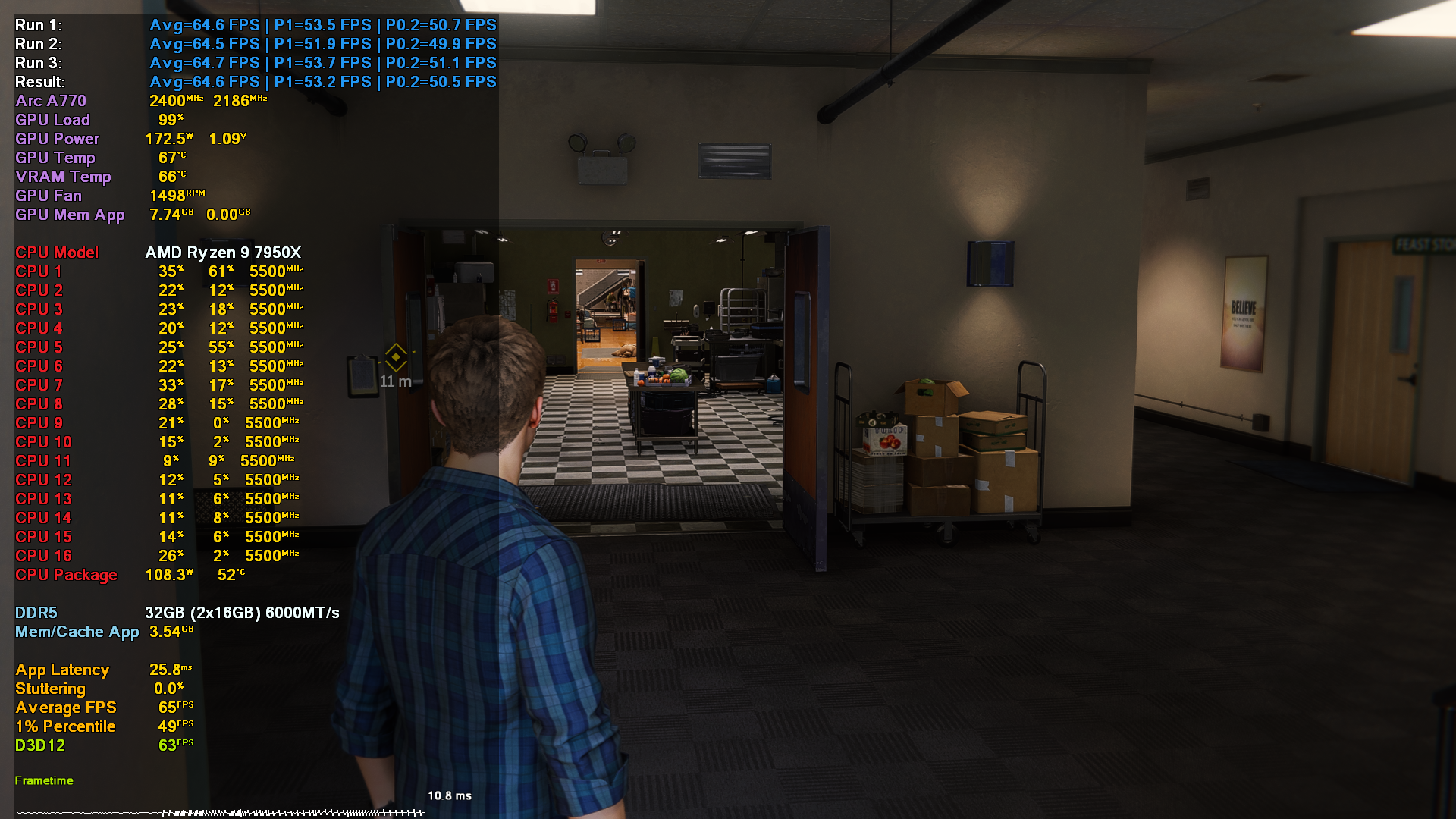

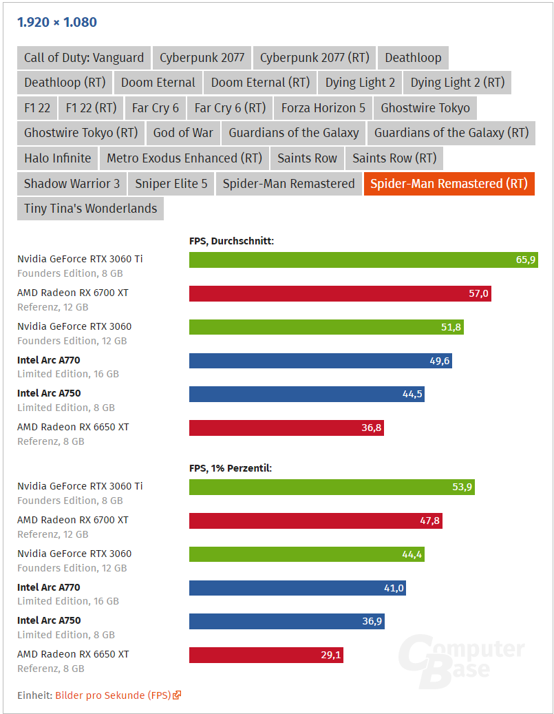

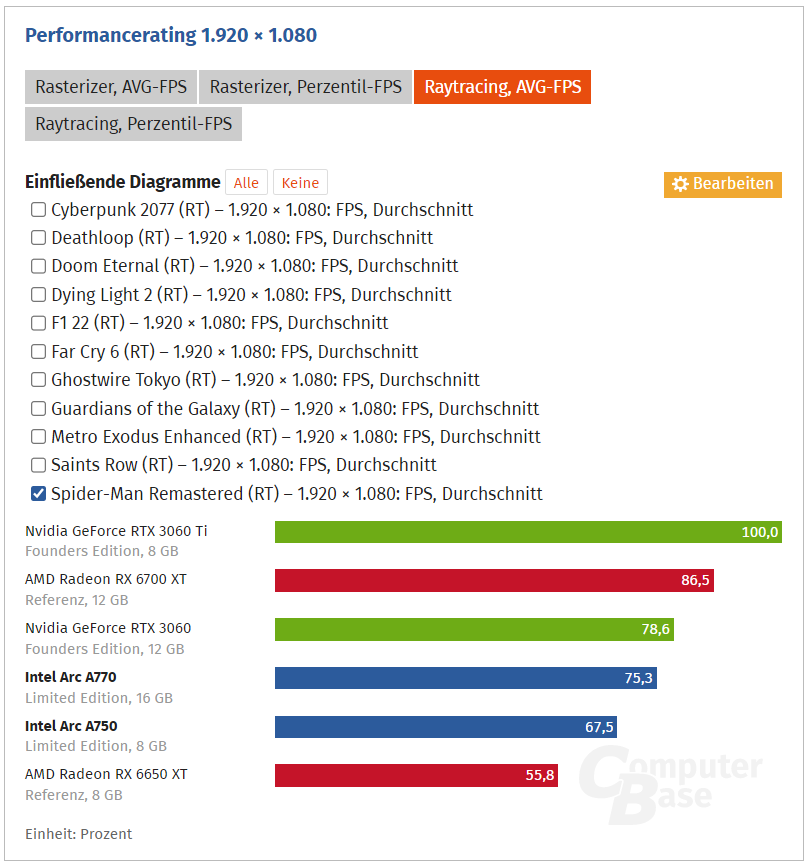

Jetzt bin ich komplett verwirrt @Wolfgang. ^^
In der Gesamtauswertung liegt die Arc A770 mit RT bei 75,3 FPS Avg.
In der Einzelauswertung aber bei 49,6 FPS im Mittel.

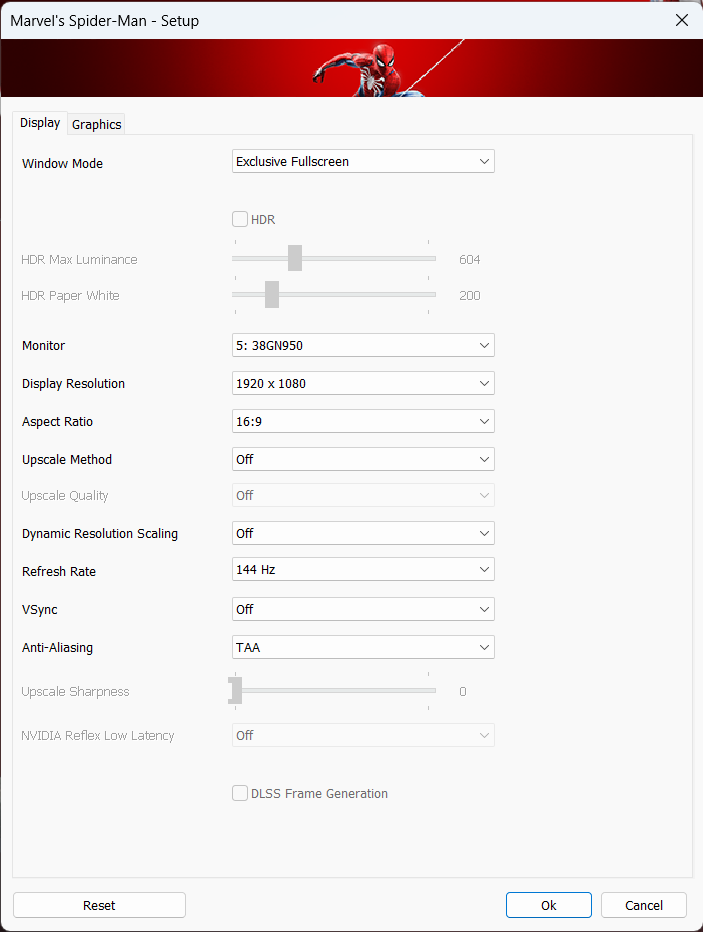

Ich komme in eurer Szene auf fast 65 FPS, was der RTX 3060 Ti entspricht. Das läuft also letztlich auf das hinaus, was PCGH und ich vom Verhältnis her auch rausbekommen haben in anderen Szenen.

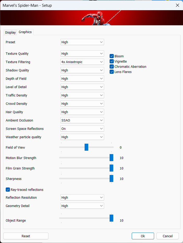

Meine Settings zum Vergleich.
