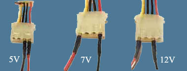

... hilft vielleicht (EDIT ne, bringt auch nichts):
