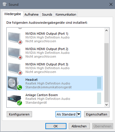

Anleitung basierend auf Windows 8, 8.1 und Windows 10.
Also gehe rechts unten mit der rechten Maustatste auf den weißen Lautsprecher. (nicht den pinken). Dann kommt ein kleines Menü. Hier wählst du "Wiedergabegeräte" aus. Nun Ploppt ein Fester auf, wo mehrere Geräte abgebildet sind. Problem ist, dass jeder PC anders ist.
Bei den Gerät, wo steht Stereolautsprecher oder Kopfhörer, sollten es die Boxen sein. Gegebenenfalls zeige deaktivierte Geräte an. Rechtsklick im weißen Fenster und wähle "Deaktivierte Geräte anzeigen" aus. Klicke das passende Gerät an und wähle unten den Button "Als Standard".
Geräte wie HDMI, Toslink, Displayport oder SPDIF sollten nicht die Lausprecher sein.

@ crustenscharbap Es sieht bei mir aus wenn ich Sound öffne oder das Lautsprechersymbol anklicke wie bei dir bei den HDMI Ausgängen also so grauh interlegt. also es steht dabei nicht angeschlossen obwohl eingesteckt. Wie gesagt ich kenne mich in solchen Dingen nicht aus.
