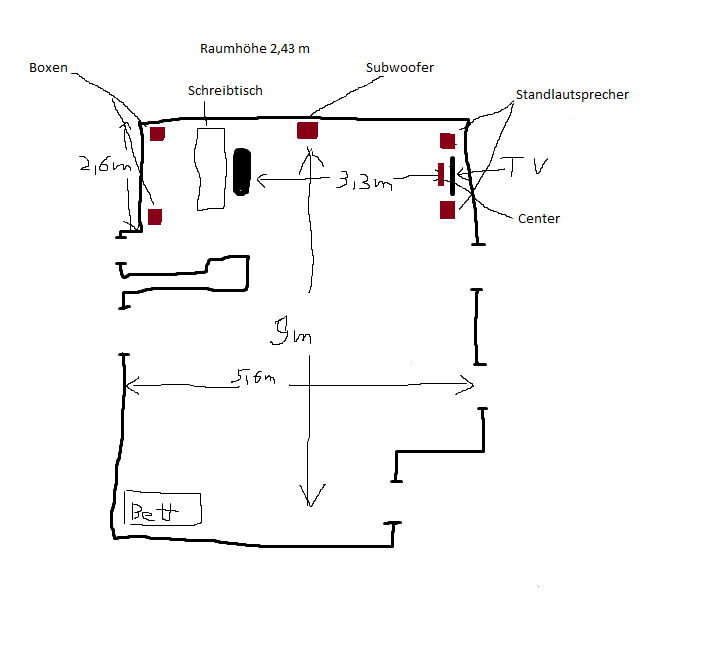

Naja die 15m2 sind aber vom Rest des Raums nicht getrennt und wenn du anfängst nur den viertel Raum zu bestücken, kanns passieren, dass du Echos aus dem anderem Raumteil bekommst die den Ton in deinem Hörbereich beeinflussen, wie z.B. durch gegenseitige Auslöschung oder Aufschaucklung von Schallwellen.

Das ist aber dann scheiße wegen meinem Raum. Weil auf den ganzen Raum kann ich die Boxen nicht verteilen. Wie kann ich das echo verhindern? Ich dachte wenn ich alle Boxen auf mich ausrichte wird es mit dem Ton besser.
Besser wird es auf jeden Fall, ganz lassen sich solche Probleme auch nie verhindern,
aber man kann ihnen halt doch bestmögliche Verteilung und Aufbau entgegenwirken. Das wird aber auch sehr kompliziert.

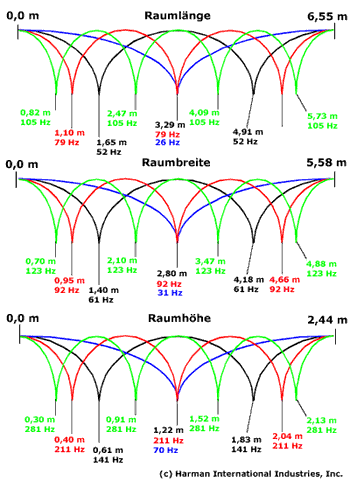

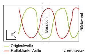

Töne werden von Wänden und Gegenständen reflektiert und haben je nach Frequenz eine unterschiedliche Wellenlänge.
Wenn du z.B. nen Bass bei 2m Wellenlänge hast und den Sub in in 4 Metern abstand hast, kann es halt passieren,
dass bei Reflektion 2 Wellenberge/-täler aufeinandertreffen und sich gegenseitig Verstärkern oder Tal und Berg aufeinandertreffen und sich auslöschen.
So kann es dann zu dröhnen kommen oder dazu das du im Raum sehr unterschiedliche Qualitäten hast je nach aufenthaltsort.
Das ist aber auch sehr kompliziert, aber lässt sich physikalisch Erklären.
Ich suche mal nach ner FAQ dazu. Ich hoffe ich verwirr dich damit nun nich vollends.
Edit: Hier steht sehr viel dazu in allen Belangen unter den verschiedenen Links auf der Seite: Hifi Regler FAQ

ja kommen diese Problem nicht eher auf wenn man die Anlage überdimensioniert? Hast du einen Vorschlag den entgegen zu wirken.
Die Probleme können in allen Fällen auftreten, aber ich sage zum Beispiel, wenn man ein Problem mit der Subaufstellung (Tieftöner) hat und der Schall davon den Raum nicht harmonisch füllt, können Frontstandlautsprecher mit großen Tieftönern das besser kompensieren, als zum Beispiel nen kleiner Lautsprecher der nichtmal Tieftöner hat.
Glaub mir, ich habe 40m² und hatte am anfang nen Teufel CEM mit nem dicken Sub und nen Haufen Brüllwürfeln ohne Tieftöner und mit 8cm Mitteltönern, und das hat sich gräßlich angehört. Mit meinen 2 GLE409 Standlautsprechern (Stereodreiek) wurde das tausendmal besser und, wenn ich jetzt auf 5.1 oder gar 7.2 gehe sollte der Raum nahezu perfekt ausgefüllt sein. Aber selbst mit 100.000€ Lautsprechen wird man immer kleinere Probleme haben, so ist das nun mit der Akustik.
