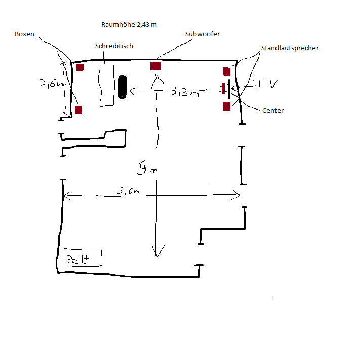

jetzt noch mal zu der Aufstellung in meinem Zimmer. Ist das so in Ordnung und bekomm ich da den Besten sound? Ich höre selten laute Musik. Ich brauche es eigentlich nur für Filme und computerspiele.
