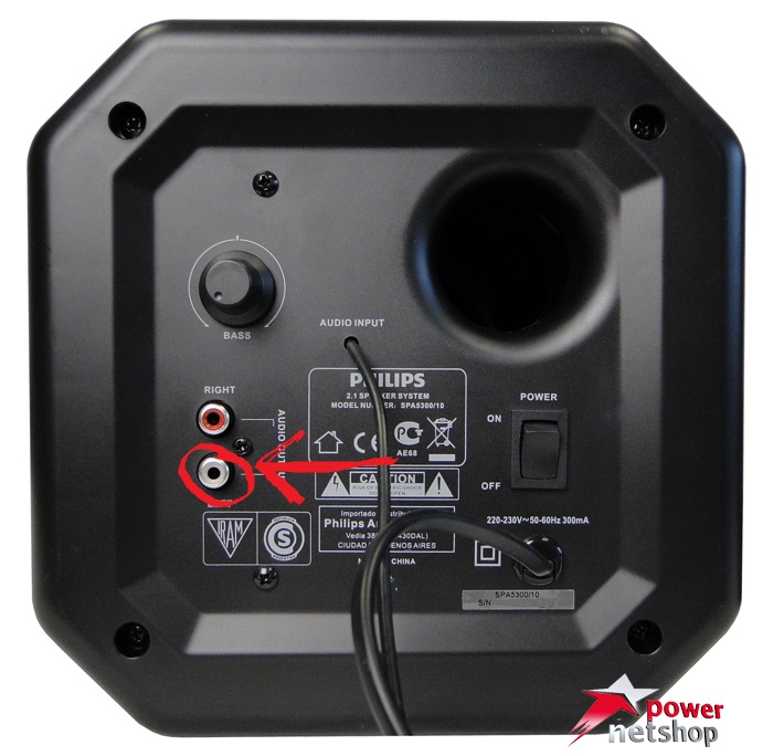

Habe hier meien Phillips SPA 5300/10 Boxen und im laufe des letzten Wochenendes da irgendwann vom linken Lautsprecher der Stecker abgebrochen und steckt noch in der Buchse...

Sollte das nicht gehen, da nicht greifbar, musst du die Box aufschrauben und mal schauen ob es so geht.

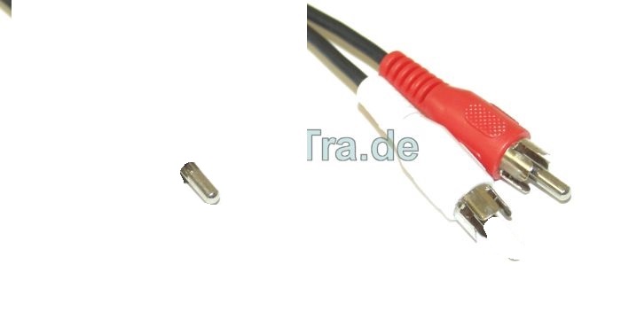

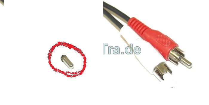

genau solche kabel wie auf dem bild - das rote eingekreiste teil steckt noch in der buchse.

den teil vom stecker soltest Du mit einem Zahnstocher oder Schaschlickspies oder Zündholz rausbekommen
(ggf mehrere benutzen, damit die sich gegenseitig verkeilen)

Ansonsten ausbauen, und schauen ob man es von hinten durchdrücken kann.
1. Gehäuse öffnen
2. Abgebrochenen Stecker mitn nen Zahnstocher durchschieben
