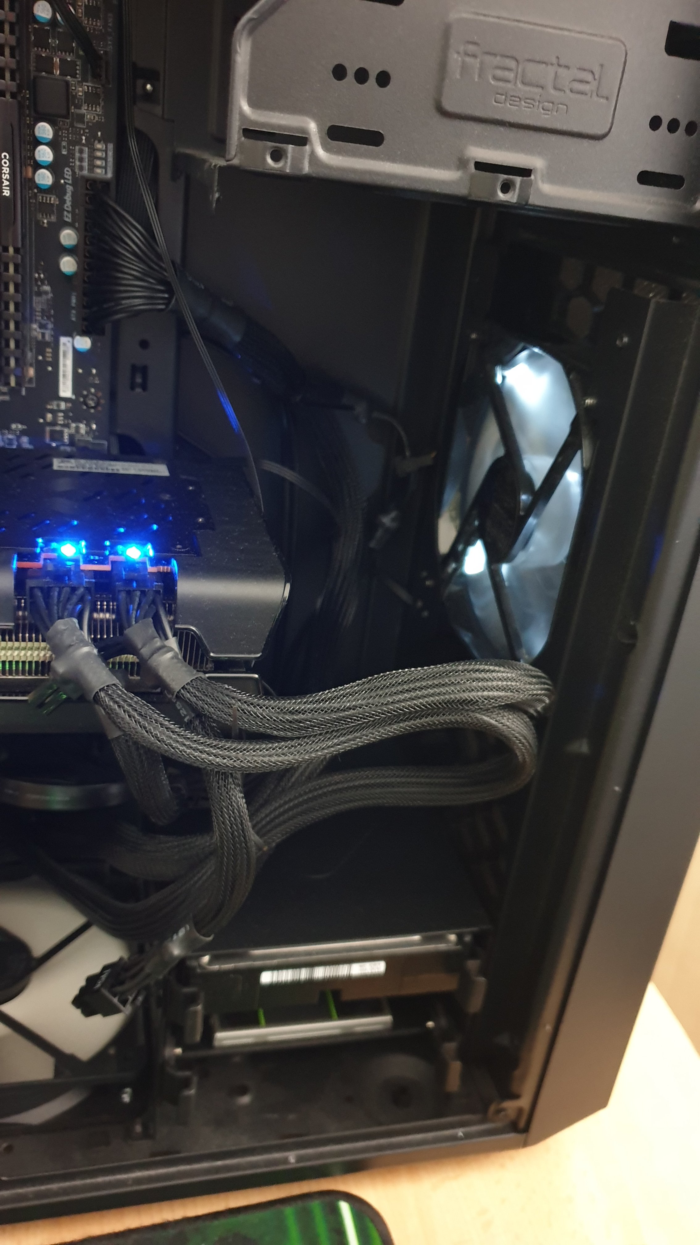

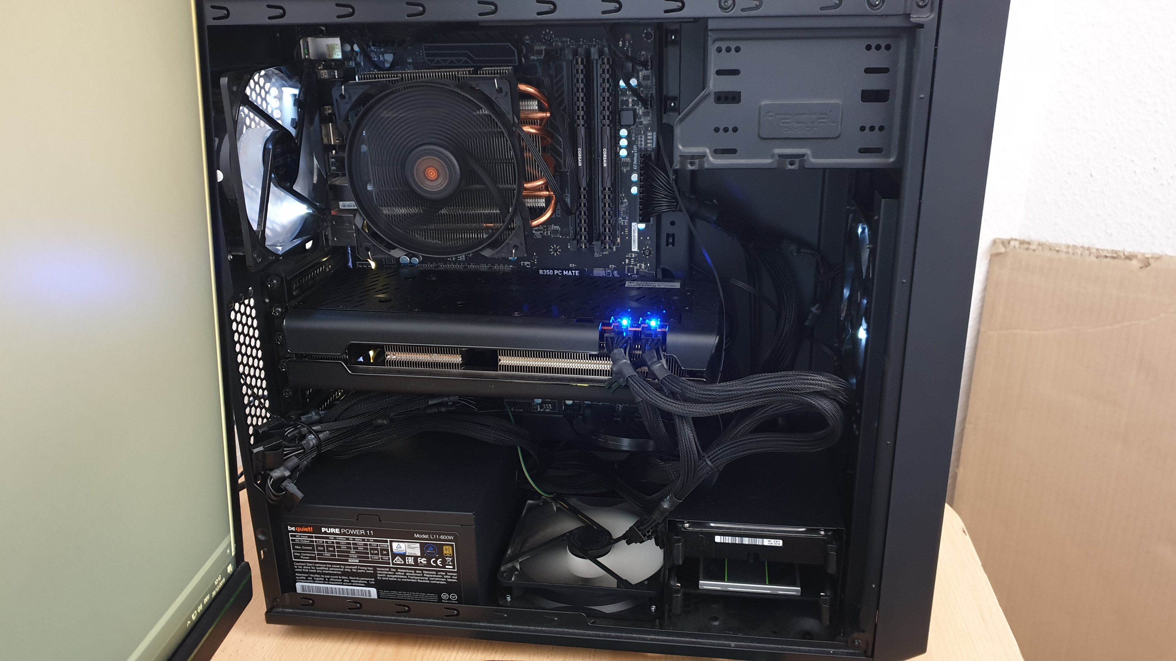

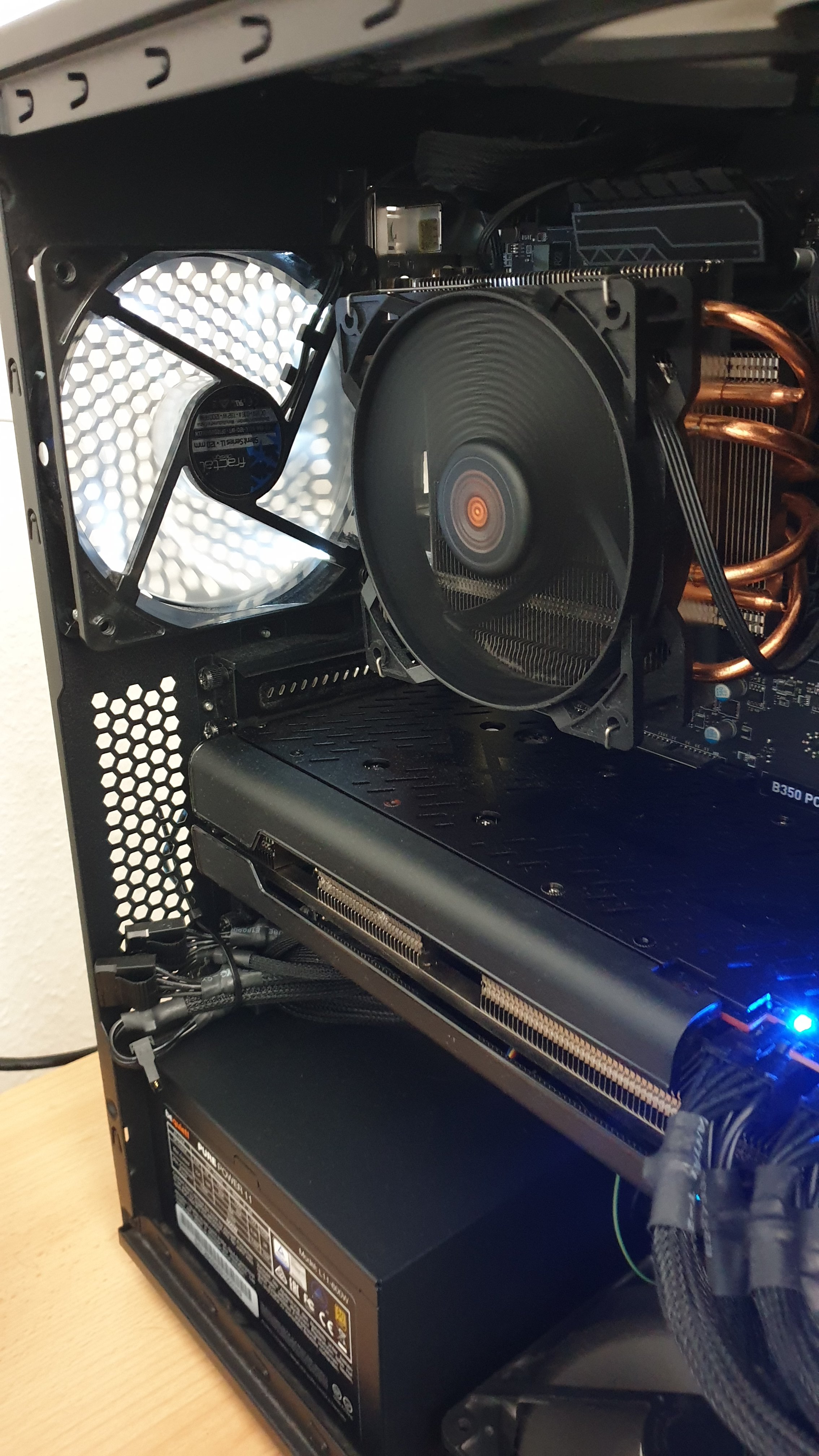

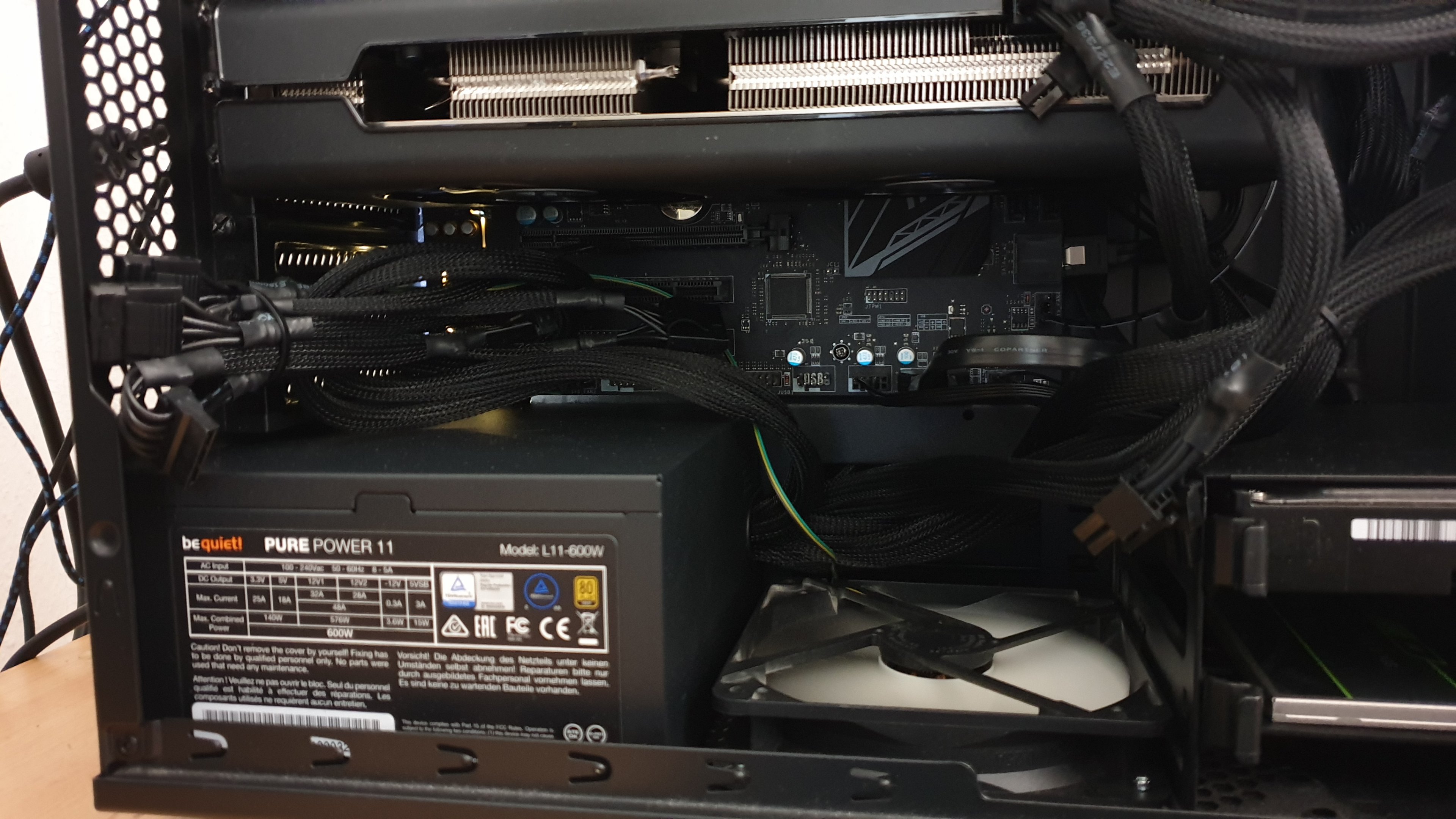

Jeweils ein Lüfter oben, unten, vorne und hinten.
Bei dir blasen aber alle Lüfter die du verbaut hast ins Gehäuse (den oberen kann ich leider kaum erkennen), also bekommst du zwar frische Luft ins Gehäuse aber keine warme Luft raus.
Den hinteren und den oberen (sofern dieser ins Gehäuse bläst) mal rumdrehen.
Die Gehäuselüfter sind alle in der gleichen Richtung eingebaut.
Der Hinter und Obere Lüfter müssen die Luft raussaugen.
Der Untere und Vordere Lüfter müssen die Luft reinsaugen.
Der Air-Flow der Lüfter ist mit einem Pfeil auf den Lüftern markiert.
Erst dadurch ergibt sich der Gewünschte Air-Flow.
So das alle Bauteile korrekt gekühlt werden können.
Ich hoffe dies hilft dir weiter.
