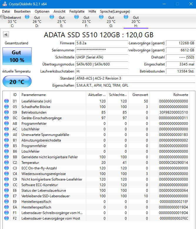

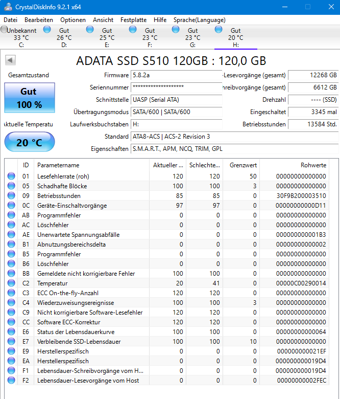

Meine erste SSD, die ADATA S510 mit 120 GB funktioniert hier auch noch zuverlässig.
Die dürfte auch so aus 2011 sein.

Gerade mal knapp 7TB geschrieben, ist doch auch nichts.

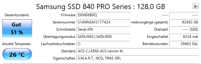

Hab hier auch noch ein System mit einer 10 Jahre alten Samsung 840 Pro.
Läuft soweit bestens, als Windows Datenträger.
Also rein vom Schreibvolumen würde eine HDD deutlich länger halten, vorausgesetzt es tritt kein anderer defekt auf.
Aber für Normalanwender eher ohne belang, da bei normaler Nutzung die SSD auch solange hält wie eine HDD.

Die ist ja auch seit Jahren nicht mehr so häufig im Einsatz.
Da war nur ein Windows 7 drauf als BS und zwischendurch mal ein Linux und nach dem Kauf meiner M2 NVMe (PM 961 gekauft 2016) als neuen Windowsbetriebssystemdatenträger wurde die S510 nur noch sporadisch per USB genutzt, also gar nicht mehr aktiv.
2011 gekauft und 2016 ersetzt, dann waren das 5 aktive Jahre sage ich jetzt mal. Irgendwann wollte sie nicht mehr so richtig, aber nach einem Secure Erase und Firmwareupdate lief sie dann ohne Probleme.
