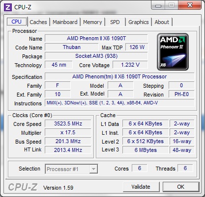

was kann ich den in etwa aus den cpu rausholen ohne den vcore jetzt in etwa 1.2 v hochzustellen ?

joa das sind 1,2 v :D
also im bios is er auf 1,200 im betrieb steigt das ja immer stückchen
