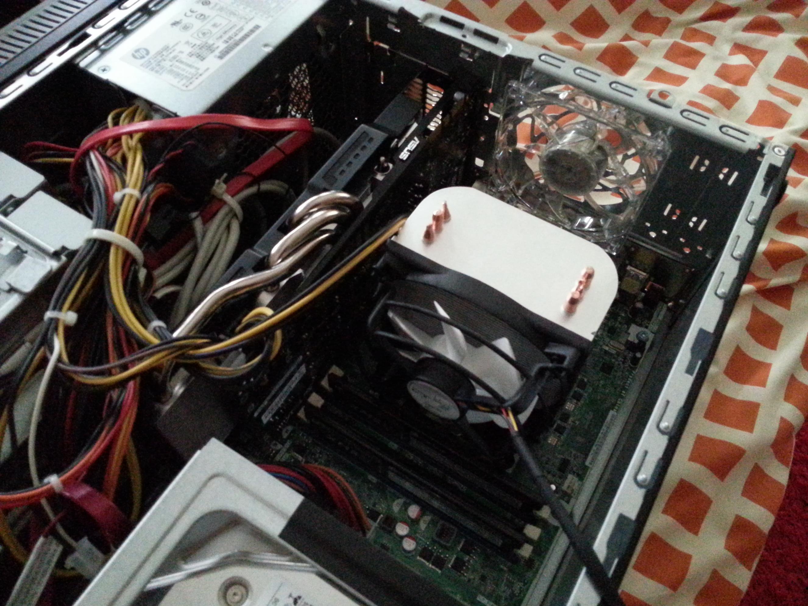

Warum auf einmal den 64er
Lass Dich doch mal nicht verunsichern. Der Arctic Freezer 7 Pro PWM Rev.2 bläst nicht von unten nach oben sondern zur Seite weg und lässt sich von 2 Seiten einbauen, ich hab das Ding vor mir liegen und zig mal verbaut.
Google Ihn mal bitte und lies Dir das auf der Casekingseite selber durch. Er ist auch AM3+ kompatibel.

Stimmt. nmf hat Recht. Durch die Befestigung über Klammern am Retention Modul beim Rev.2 ist er nicht so flexibel wie die Intel Befestigung. Wieder was gelernt
Aber wenn ich mir überlege das der kleine 7 Pro Rev.2 die gleiche Cpu kühlt wie in einem anderem System von mir wo ein PHANTEKS PH-TC14CS seine Arbeit verrichtet und das auf gleichem Niveau, ist der Rev.2 eine klare Kaufempfehlung für passende Boards.
