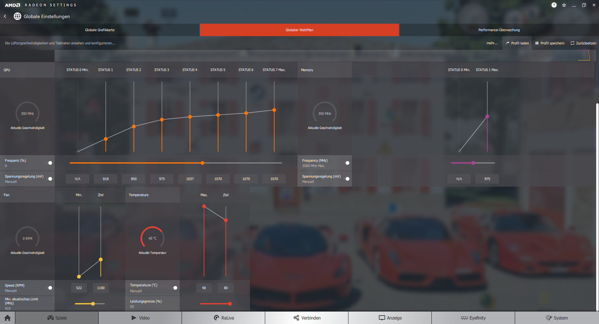

Dann versuche mal, die Karte zu undervolten. Meine 480 läuft mit 1070 mV statt 1150 mV, das lässt die Lüfter schonmal einige 100 rpm langsamer laufen.
Welche Spannung ist den bei dir eingestellt, wenn du von auto auf manuell stellst?
