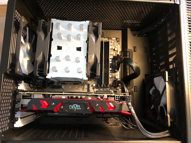

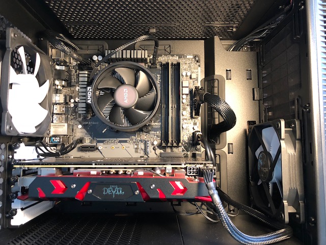

Ich habe mir gerade Dein Gehäuse angeschaut.
Wieviel Platz ist zwischen dem Netzteil und der Graphikkarte?
Kann die überhaupt Luft ansaugen?
Eventuell würde es sich lohnen, auch noch in ein SFX Netzteil plus ATX Blende zu investieren, damit die Graphikkarte überhaupt Luft ansaugen kann.
Schneide bei der Gelegenheit auch gleich das Gitter vom Hecklüfter raus.
Das macht nur Lärm.
So schaut es im Gehäuse aus, einmal vor dem Wechsel des CPU Kühlers und dann nach dem Wechsel auf den Mugen 5.
ich kenne die konkrete Karte nicht, aber warum schließt du nicht beide PCIe-Stromkabel an? So wies jetzt ist belastest du doch den PCIe-Anschluss des Mainboards über die Spezifikationen hinaus (Das war genau das Problem der Referenzdesign bei den 480ern, dass man zu wenig Strom über direkte Netzteilkabel reingebracht hat). Dein Mainboard wirds dir danken auf Dauer

Danke für den Tipp!
Hab ich scheinbar total verpennt :)
