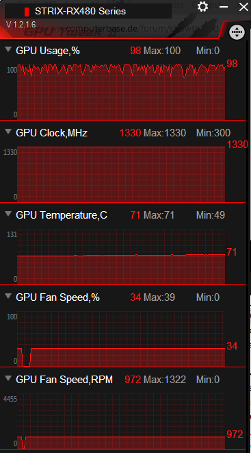

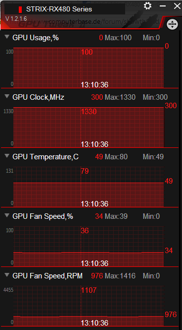

Jetzt hast Du mich tatsächlich dazu gebracht, Furmark aufzuspielen ;o)ODST schrieb:@Der_Rico
Beim nächsten Mal die Grafikkarte richtig auslasten.![]()
Wie an anderer Stelle schon gesagt, ist es mir echt schleierhaft, was sich ASUS dabei gedacht hat, das Temperaturziel standardmäßig bei 65° zu setzen. Es sei jedoch auch angemerkt, dass den manuellen Wert auf 80° anzuheben kein Hexenwerk ist. ;o)
