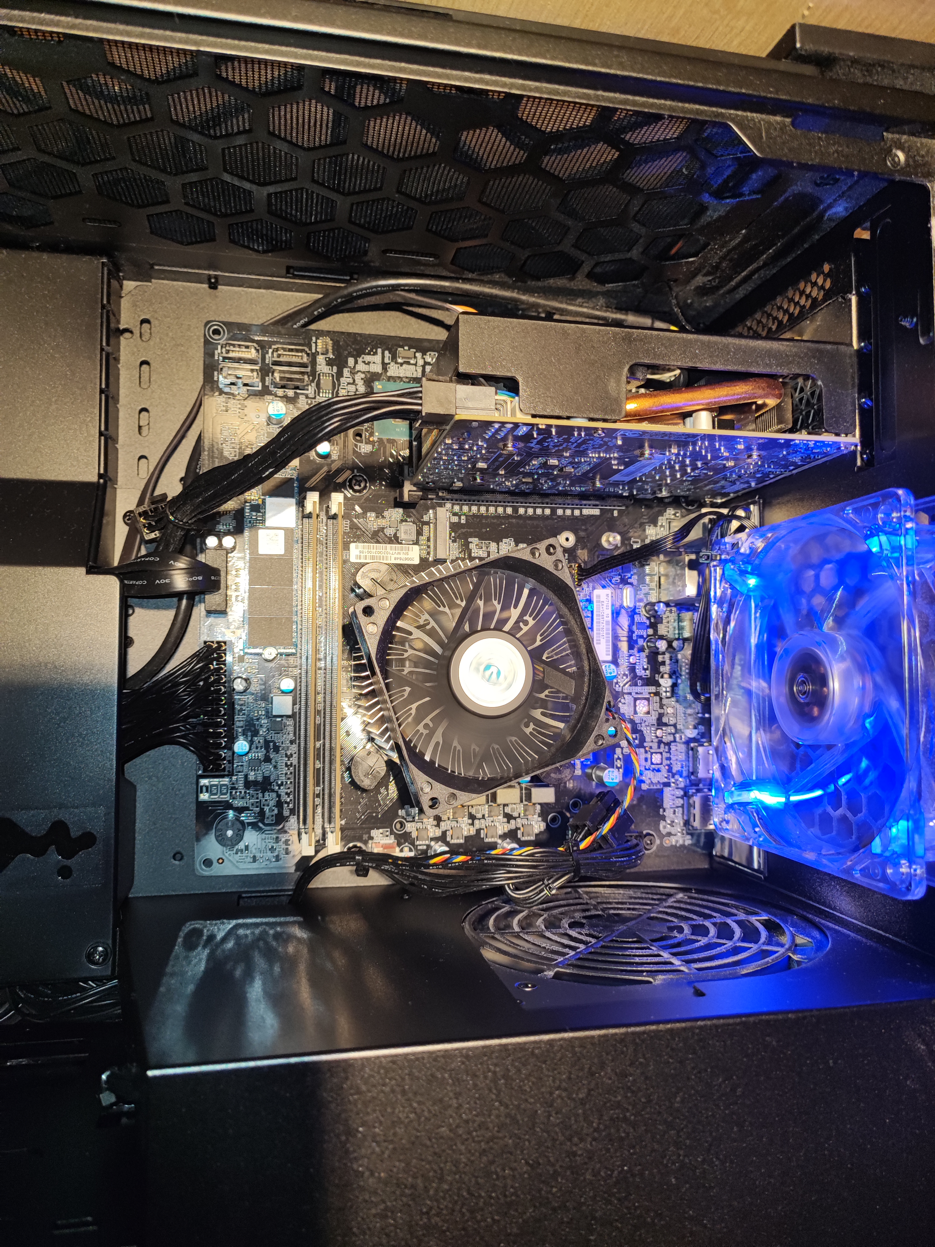

Mach mal ein  scharfes Bild vom Innenleben deines PCs.

Foto folgt gleich.

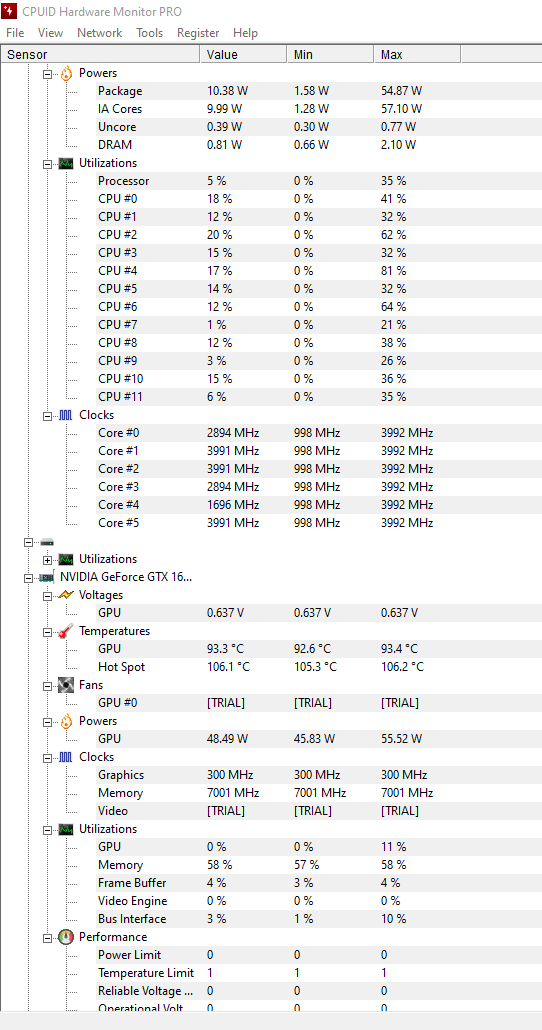

Hier die Temperaturen HwMonitor. Die 95 Grad hat die CPU auch schon gepackt.

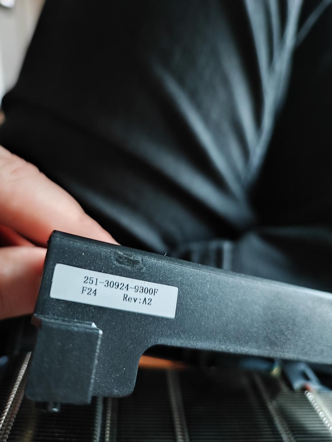

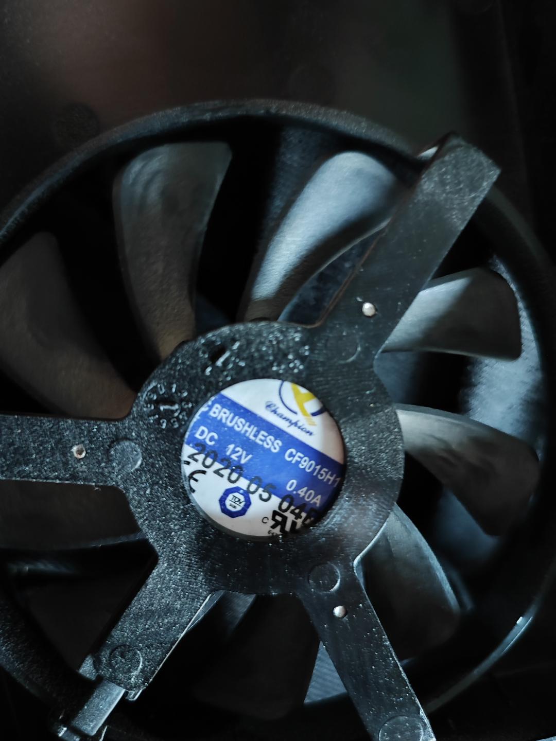

Leider finde ich auch keine Angaben, um den gleichen Lüfter irgendwo zu finden, die einzigen beiden Angaben lade ich hier auch hoch.
Falls mir wer sagen kann, welchen Lüfter ich hierfür kaufen und verwenden kann, wäre ich sehr dankbar. :)
