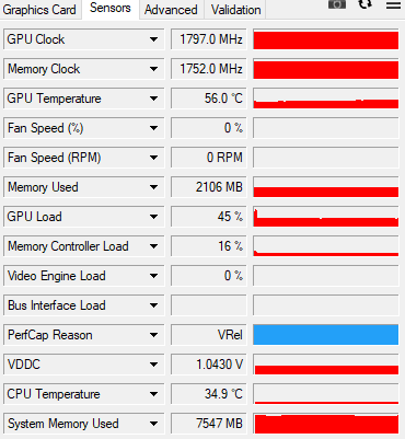

GPU-Z anmachen und da schauen?
Ausgelastet? Dann ist ja alles klar!
Ich habe mir gerade GPU-Z runtergeladen, und getestet. Also Speicher an sich bin ich quasi unter dem was möglich wäre... Aber meine GPU Clock, und Memory Clock ist absolut am Limit.. Also ist das nicht zwingend der ram der mich gerade drosselt, sondern echt die Grafikkarte...

@xlCasper:
dass die karte voll hochtaktet hat nichts mit "am limit" zu tun. GPU Load ist die meiste zeit nur bei ~50%, lief das game währenddessen? mit dem MSI Afterburner kann man sich das ganze btw ingame anzeigen lassen.
ne 570 8GB kriegt man schon ab 130€ und ist knapp 50% schneller.
Jo GPU-Last liegt laut GPUZ bei 45%.
Das zeugt nicht gerade von ner überlasteten GPU.
Hier wäre aber noch zu beachten, das CoD, wenn es minimiert wird, die FPS auf 30 limitiert und somit deutlich weniger von der GPU fordert. Am besten, falls nicht schon passiert, minimieren und dann sofort einen Screenshot machen sodass man noch die Werte sieht, als das Spiel im Vollbild war.

Ja das spiel lief im Hintergrund auf low settings bei 1920x1080
Aber wenn die Grafikkarte auch nicht voll ausgelastet ist bin ich komplett mit meinem Latein am ende!
Genau so passiert wie du beschrieben hast ^^
