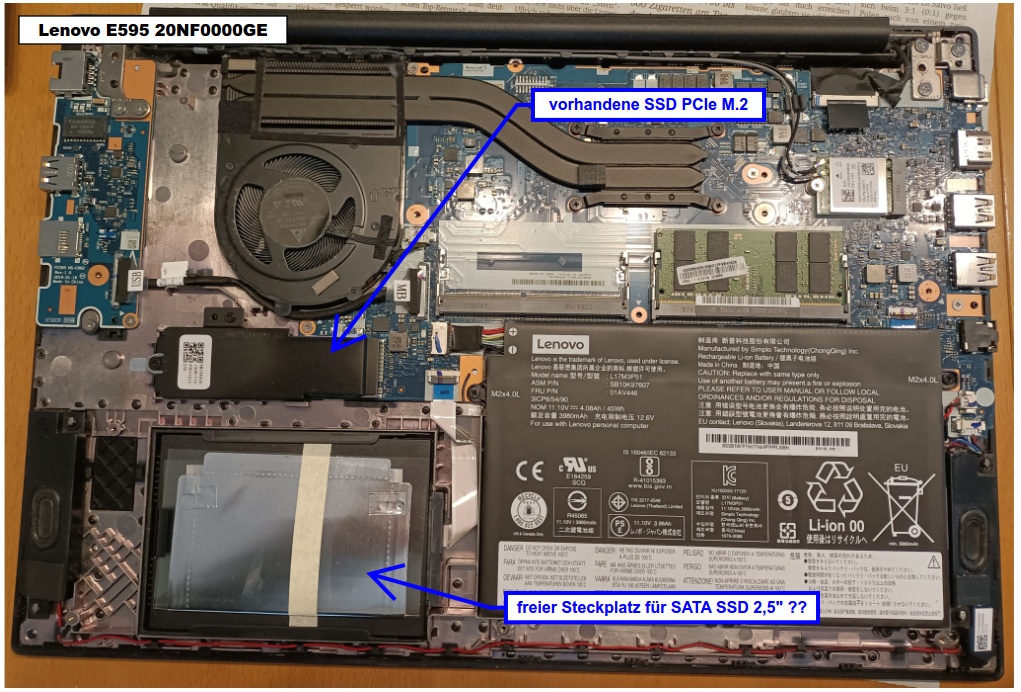

ich möchte eine zweite SSD in mein 4 Jahre altes Lenovo E595 einbauen. Ich habe das Gerät geöffnet, um ztu gucken was "drin" ist.
Sehe ich das richtig, dass es nur einen M.2-Steckplatz gibt, und da bereits eine SSD M.2 PCIe verbaut ist (laut Rechnung: "512GB M.2 PCIe (2242)")?

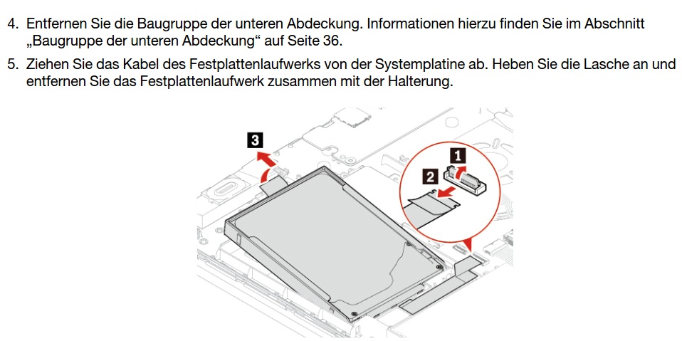

Das links unten ist ein freier Steckplatz für eine 2,5" SATA SSD? (siehe auch Skizze aus dem Benutzerhandbuch). Dann müsste ich eine entsprechende SATA SSD kaufen, richtig?
Ich benötige den zusätzlichen Speicher hauptsächlich für ein ca. 1,2 TB großes Backup von Daten und Fotos, die ich künftig auf dem Laptop mit mir "herumschleppen" möchte. Der Zugriff auf die Daten erfolgt recht selten, d.h. die SSD muss nicht "schnell" sein, sondern lediglich die Daten zuverlässig speichern. Prinzipiell würde auch eine olle HDD reichen, aber das ist ja out, oder? 2 TB sollten es sein.
Ihr merkt, ich kenne mich mit der Materie nicht wirklich aus. Auf der Crucial-Homepage habe ich gelesen, dass eine "Crucial MX500 2 TB 3D NAND SATA 2,5-Zoll 7 mm (mit 9,5 mm Adapter) Interne SSD" als kompatibel gelistet ist. Kostet rund 100 €.
Gibt es bessere oder preiswertere SATA SSD die passen? Auf was genau muss ich achten? Was bedeutet "7mm mit 9,5mm Adapter"?

Ja. MX 500 sollte deine gute Wahl sein ...
Ja, das ist richtig. Ich würde das mal ausbauen, denn das sieht aus als wäre da ein Laufwerk drin. Vllt aber auch nur ein Leergehäuse.
Ich würde die MX500 nehmen. Und ein zweiter RAM-Stick ist sicher auch nicht verkehrt.

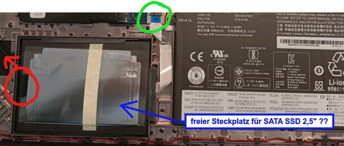

@ghecko Als E480 Besitzer kann ich mit ziemlicher Sicherheit sagen, dass das der Standard SSD Dummy ist, den Lenovo einlegt, damit der SSD Halterahmen nicht klappert.
Viele handelsübliche 2,5" SSDs kommen in 7mm Dicke daher, wenn mann dann keinen "Adapter" einbaut, klappert die SSD bei Bewegung des Laptops. Man kann aber letztlich jedes beliebige 2mm starke stück nichtleitendes Material nehmen um das ganze zu fixieren. Crucial liefert z.B. meistens einen schwarzen Kunststoffrahmen mit.
Wenn es nur um ein Backup geht, dann reicht eigentlich jede beliebige 2TB SSD von namhaften Herstellen, da hier im Zweifel der DRAM Cache ja auch nicht so wirklich wichtig ist.
Nachtrag:
Man zieht an der Lasche links den gesamten schwarzen Kunststoffrahmen heraus. Ich empfehle vorher das grün markierte Kabel zu lösen, dann geht man sicher, dass beim Ausbau das dünne (hier weiß/graue) Flachband-Kabel - an welchem der SATA Port hängt - nicht beschädigt wird.
Das mit Tape befestigte Stück etwas ist im übrigen soweit ich erkennen konnte ein Art EMI shield, den ich aber damals aus Faulheit bei mir nicht angebracht habe.
Reaktionen: jof und ghecko
Ich habe die 14" Variante (E495) hier und ja, da ist ein Dummy verbaut.

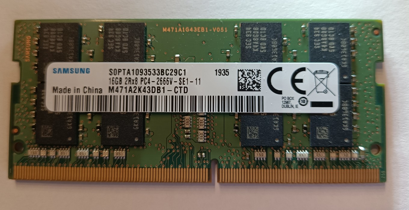

RAM ist ein 16 GB Riegel.
Macht ein zweiter Riegel tatsächlich Sinn? Es wird zu 99% für Office-Anwendungen unter Windows 10 genutzt.
Man hatte mir gesagt, dass dann 32 GB wenig Sinn machen.
Verbaut ist ein Samsung 16GB-2666 PC4-Riegel. Der kostet mit Versand bei Amazon über 50€, und bei anderen Läden über 100€.
Habe ich da tatsächlich einen Mehrwert?
Wir gingen hier von einem 8GB-Riegel aus.
Zwei Sticks verdoppeln die Speicherbandbreite. Ob dir das was bringt kommt drauf an, wie du den Laptop nutzt. Bei 8GB wäre eine Aufrüstung auf 16GB in jedem Fall sinnvoll gewesen. Ein zweiter 16G Stick lohnt sich hingegen nur, wenn die Anwendungen an der Speicherbandbreite verhungern oder um die Grafikleistung der integrierten Grafik zu erhöhen.
Bei JEDEC muss es nicht zwingend der exakt gleiche sein.
Reaktionen: dms und jof
Dual Channel halte ich für einen Office Laptop für irrelevant. Lass den einem 16GB Riegel drin und fertig.
Reaktionen: jof
