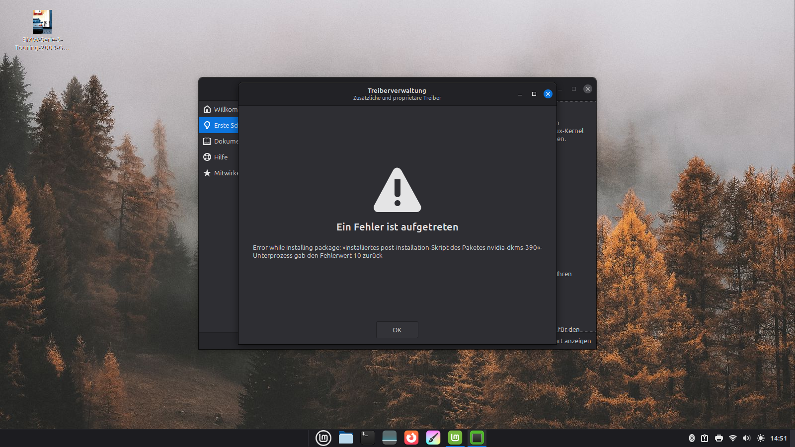

Laut Systeminfo- ist es eine 635M, ist das im Treiber einen unterschied zum 630M?
Im Anhang das Bild mit der Fehlermeldung.
Leider nein. Der nvidia-Support für solch alte Karten ist leider untertirdisch. Es bleibt wie gesagt nur der nouveau-Treiber.

Ich habe jetzt viel probiert, ich komme aber nicht weiter , ich bekomme andauern die Fehler Meldung mit dem :
Fehler traten auf beim Bearbeiten von:
nvidia-dkms-390
nvidia-driver-390.
Laut Foren ist es ein Kompatibilitäts Problem vom Kern. Evlt kann mir sagen wie ich das Problem umgehe.
Error! Bad return status for module build on kernel: 6.8.0-90-generic (x86_64). Evtl mach ich auch was falsch?

Habe es über das PPA probiert, und ich bekomme es nicht zum laufen weil mir die meldung dann erscheint. Ich weiß nicht was ich falsch mache.
Welche Fehler denn? Also "Error! Bad return status for module build on kernel: 6.8.0-90-generic (x86_64)." ist nicht was ich meine, den Error selbst müsste man sehen. Das müsste dir ausgegeben worden sein. Hast du z.B. die Linux Headers installiert? Ist build-essential installiert?

Also die Meldung heißt nur, dass der Build-Prozess des Kernelmoduls fehlgeschlagen ist. Dafür kann es mehrere Gründe geben, das reicht von Programmierfehlern, was hier eher unwahrscheinlich ist, über inkompatible Codebestandteile (was hier eine Möglichkeit ist), bis hin zu, dass schlicht etwas fehlt.
