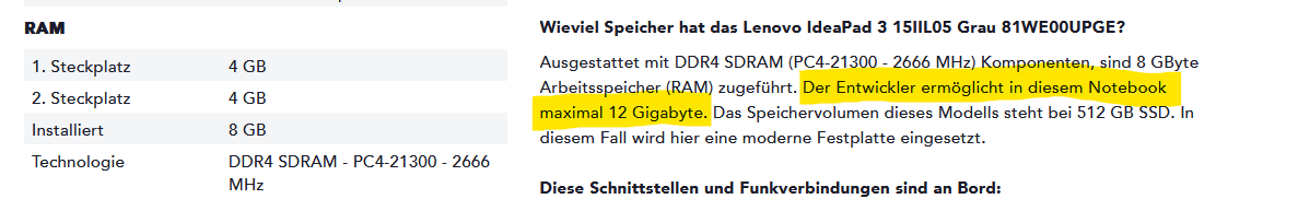

CPUZ
der verbaute alte Riegel
ich weiß nicht wo ich jetzt das Problem suchen soll

korrekt diese scheinen aber nicht zu stimmen.
laut dem Video und diversen Seiten wird gesagt das mehr unterstützt wird.
https://www.compuram.de/arbeitsspeicher/lenovo/notebook/ideapad/3-serie/3-15iil05/
in deinem screenshot steht auch was von 2666mhz verbaut sind 3200mhz von haus aus.
Ein 8 GB Riegel sollte funktionieren.
Zumindest ist laut Datenlage sollte bei 12 hab Schluss sein.

Nun ja, aber der von Dir eingebaute 16 GB RAM-Riegel funktioniert doch aber nicht. Die 12 GB sind womöglich der garantierte, maximale RAM der eingebaut werden kann. Mehr kann funktionieren, muss aber nicht.
Garantiert werden dann nur 12 GB. Und niemand kann monieren, dass es so wenige sind.

Wenn ich das richtig gesehen habe sind 4 GB verlötet und es kann maximal 8 GB dazu gesteckt werden.

Es kann schon was bringen, es kann aber auch sein das die Anwendungen so viele braucht das du dies gar nicht einbauen kannst. Bei 12 GB ist ja Schluss.
