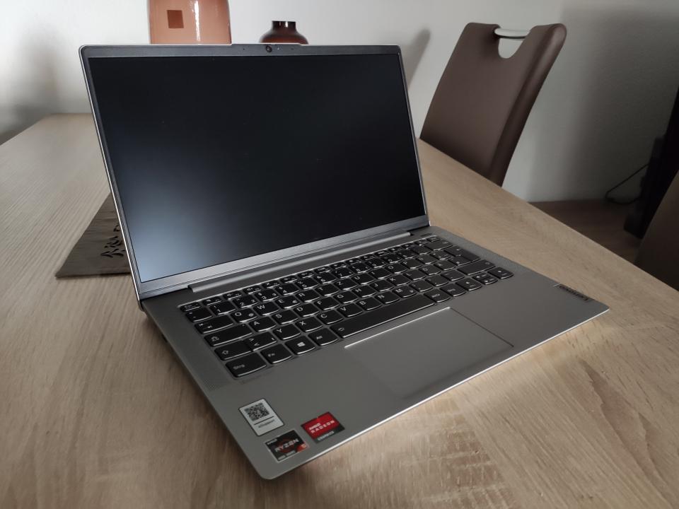

Ich muss glaube ich Manjaro gleich nochmal neu aufsetzen und schauen. Bzgl. den Touchpad Treibern z. B. habe ich Probleme, dass er mir sagt, dass gewisse Verzeichnisse und/oder Daten nicht vorhanden sind. Anscheinend sind im 14" Modell nochmal andere Touchpads drin(?).
Ich habe aber das gleiche Problem wie das 15er Modell, dass das Touchpad manchmal geht, manchmal nicht. Je nachdem.
Die Kernelinstallation hat geklappt, oder zumindest wurde sie laut Terminal sauber abgeschlossen. Das einzige was er nicht macht ist den Kernel aktivieren irgendwie.
Lt. deiner Anleitung nach "grub-mkconfig -o /boot/grub/grub.cfg" baut er den Bootloader auch (soweit ich das nachvollziehen kann) neu auf, zieht aber nicht den 5.7.4 Kernel sondern weiterhin den 5.6 und "ignoriert" deinen Kernel wodurch ich dann auch keine Abfrage beim Boot bekomme.
Ich hab mir mit einem Arch-Linux vlt. nicht die einfachste "Einsteiger-Distri" genommen aber ich bin ja lernwillig. Auch wenn Linux noch nen ziemliches Brett für mich ist. :D
EDIT:
Was ich aber auch sagen muss: Dafür, dass unter Windows viele "Ärger" mit dem Lüfter haben merke ich bei mir auch absolut nichts davon.
Bei der Installation lief er mal für nen Minütchen und ansonsten wo ich dann bei Manjaro auf dem Desktop war und gesurft habe und alles, lief er nicht und ist bis jetzt auch nie gestartet wenn ich nicht wirklich was Anspruchsvolles gemacht habe. Der Laptop ist Mucksmäuschenstill.
Auch die sonstige Verarbeitung gefällt mir sehr, sehr gut.
