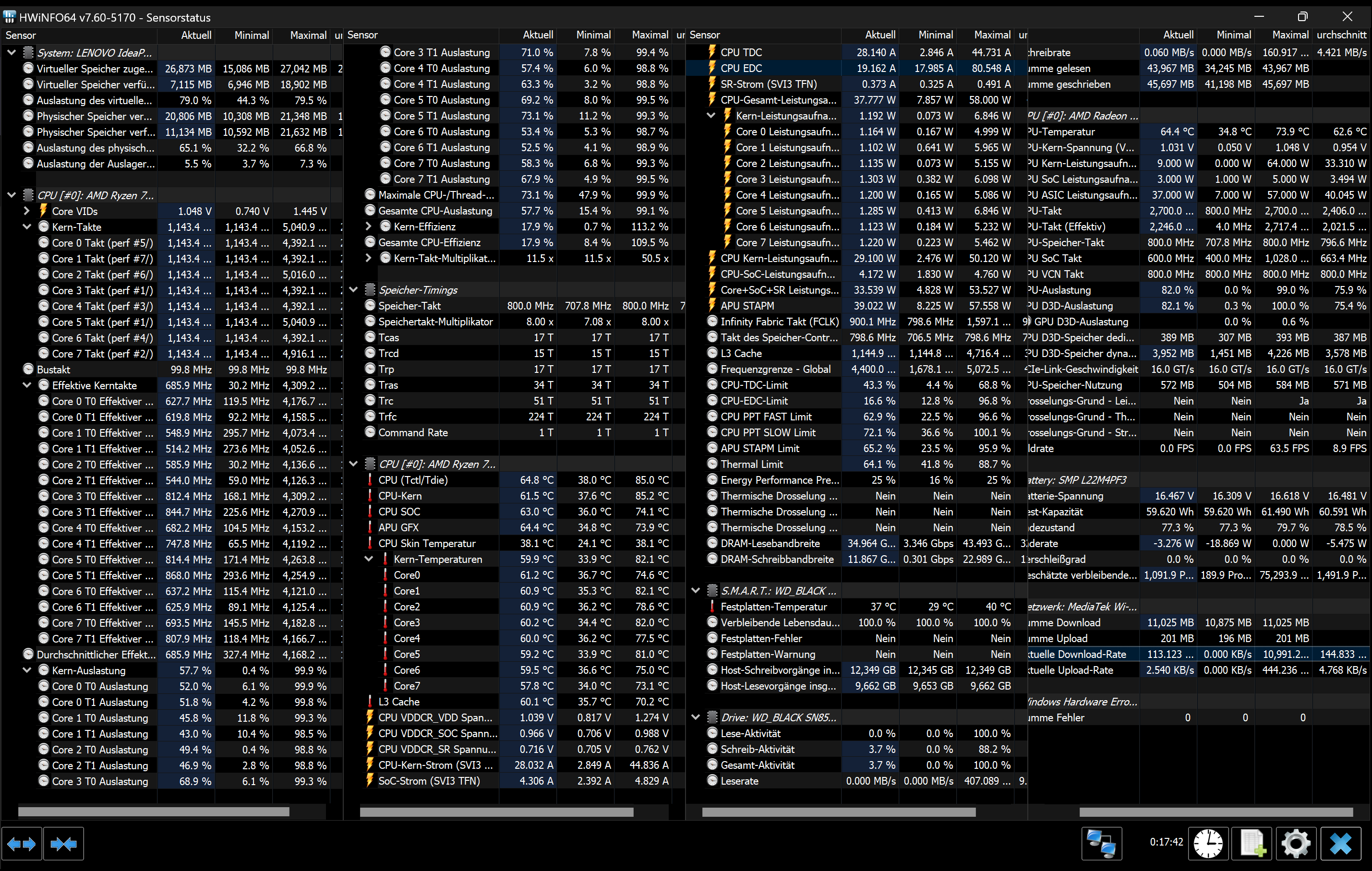

Also bei der Version mit dem 7840HS entlädt sich der Akku zwar da er die Leistung die nicht über das Ladegerät kommt vom Akku zieht aber das hält sich in Grenzen. Beim Screenshot läuft gerade BG3 im Hintergrund. Bei durchschnittlich -12W bis -18W unter Last (mit aktivem HWinfo Fenster wird weniger angezeigt), hält der Akku nicht lange durch bei fordernden Anwendungen. Selbst wenn man die CPU limitiert saugt die GPU einfach die eingesparte Menge Strom weg.
Screenshot mit Limit auf ca. 1,1GHz. Beim Raustabben sieht man kurzzeitig die -17W die vom Akku noch zusätzlich gezogen werden.
