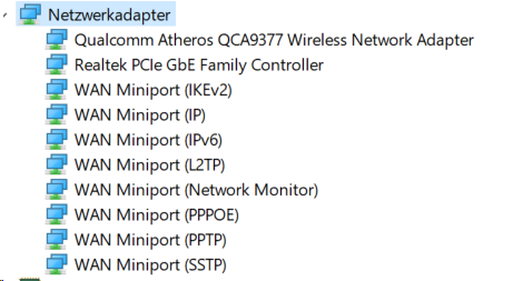

species_0001 schrieb:
Welcher wlan Chip ist verbaut?
Realtek oder Qualcom?
Habe ich 2 Wlan chips?
Qualcom ist WLAN
Realtek ist LAN
Vor dem Zurück schicken würde ich erst noch den Lenovo Support anrufen.
Und das netzt nach Qualcom QCA9377 Themen abgrasen. Wahrscheinlich wird’s auch Treiberversipnen geben mit denen es besser läuft. Ggf. Auch mal nen Treiber von nem anderen Laptop Hersteller für den Qualcom probieren.
Qualcom ist WLAN
Realtek ist LAN

Die schwache WLAN Leistung liegt vermutlich an der Karte. Wenn du es dir zutraust könntest du sie tauschen. Eine bessere kostet nur ca. 15 Euro...
Reaktionen: hollex3
Ist natürlich möglich, halt ich aber für eher unwahrscheinlich. Der Test vom E580 - was außer der CPU baugleich ist, legt dies nahe. Das der Support mit Treibern ankommt ist klar, die haben eben a) keine Ahnung oder b) dürfen nicht zugeben, dass beim Modul gespart wurde.
Notebookcheck im E580 Test schrieb:
Die integrierte WiFi-Karte ist verglichen mit dem E480 ein Downgrade. Zwar stammt das WLAN-Modul im E580 von Intel und nicht von RealTek, allerdings handelt es sich um die Intel Wireless 3165AC, eine 1x1-WLAN-Karte. Deren Verbindung war im Test immer stabil, aber die maximalen Übertragungsraten sind deutlich limitiert, weswegen das E580 im Vergleich zur Konkurrenz im WiFi-Übertragungstest nicht gut abschneidet.
Allerdings ist dort wieder ein anderes Modul verbaut.
Die höher gelobte Realtek 8822BE (hier der NBC-Tst) gibt's für 15$ bei Aliexpress. :D
