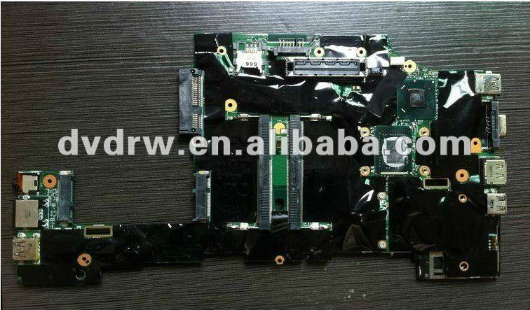

Hier das Mainboard des x220, gut zu erkennen, die CPU beim "Punkt" :)

Ich habe irgendwo gelesen gehabt das nur Ultrabooks verlötete CPU's haben, deshalb auch der Gedanke mit dem CPU-wechsel..

sry da muss ich iTzZent recht geben , da das ja ein subnotebook ist, die cpus sind nur auf normalen Notebooks nicht verlötet , sry mein fehler.
