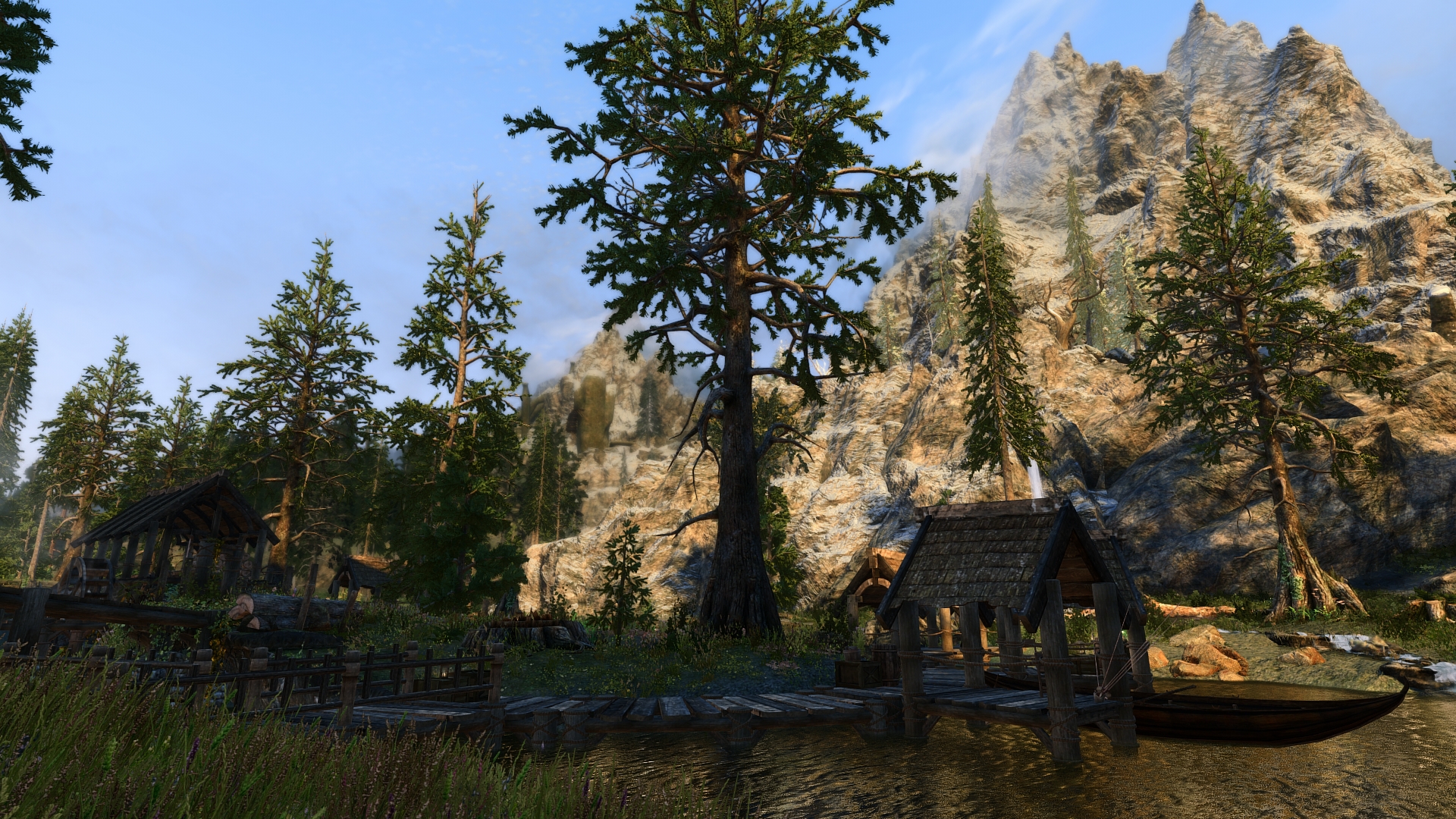

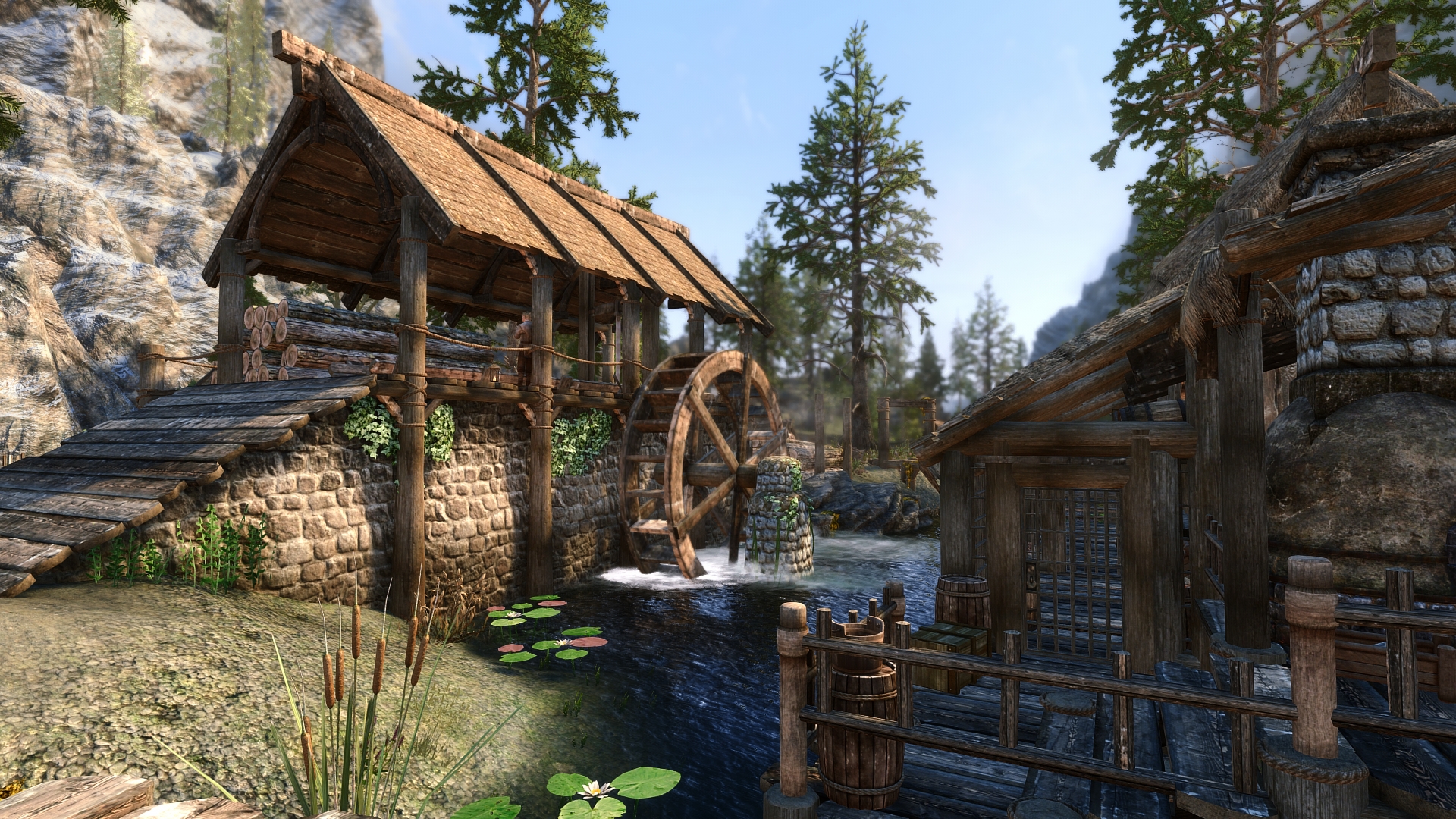

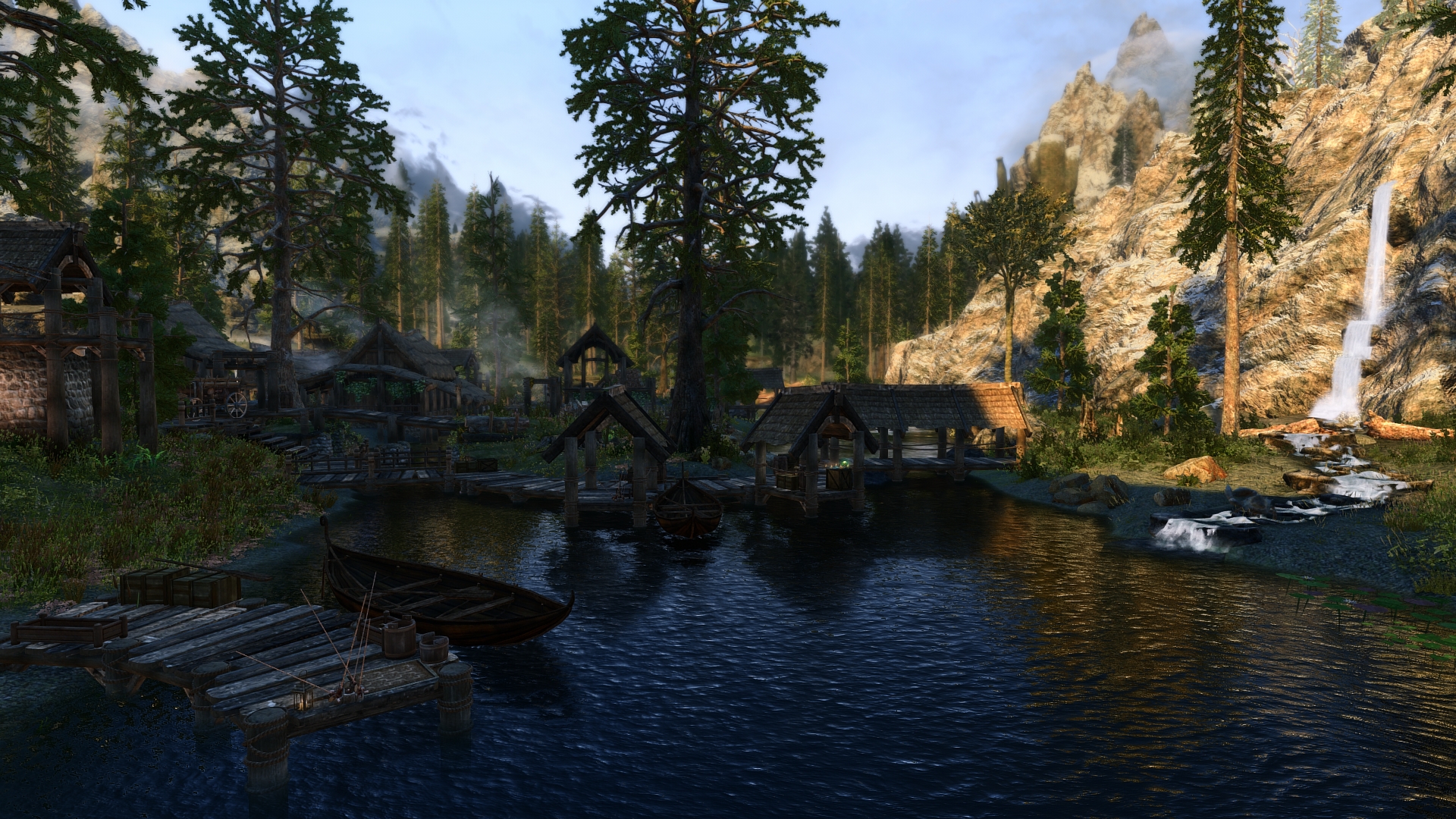

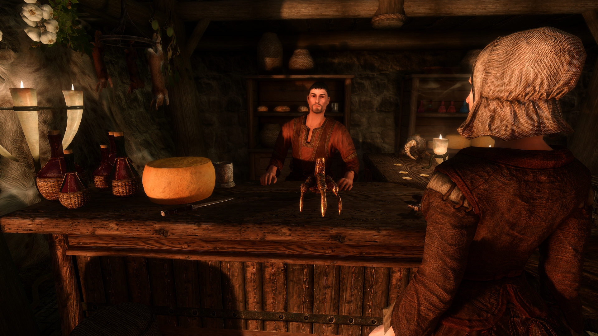

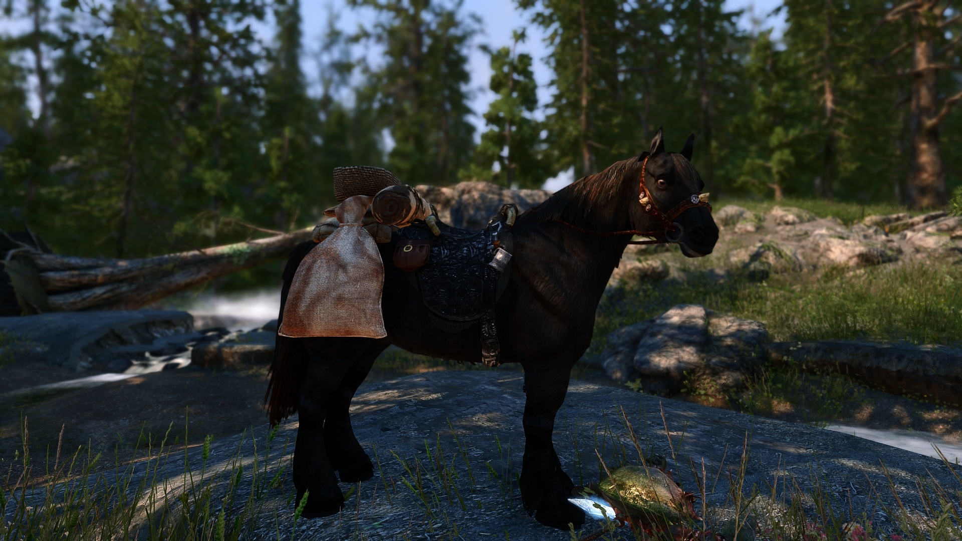

PS: Hier mal ein Bild meines "Convenient Horses Pferds":
