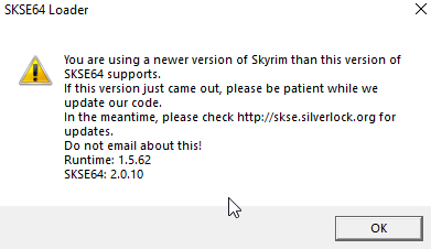

Ich bekomme momentan beim Starten des Spiel folgende Meldung
Obwohl die aktuellste Version von der Seite habe.
Hab was gefundet bis die neue SKSE Version rauskommt.

Dachte zunächst an ENB, aber das ist ja noch nicht drauf und es dauert damit auch nur beim Spielstart etwas länger. Dein Problem liegt an Konflikten zwischen SKSE und Mods, die auf SKSE aufbauen.
Wenn SKSE aktualisiert wird (weil Skyrim aktualisiert wurde), müssen auch die Mods welche auf SKSE zugreifen, von den Moddern auf die entsprechende SKSE Version angepasst werden. Du musst alle Versionen angepasst halten: Skyrim Version, SKSE Version, Version der Mods die auf SKSE aufbauen. Passt eine Version nicht, dann läuft SKSE nicht, und/oder die Mods die auf SKSE aufbauen nicht, und/oder das Spiel startet nicht mehr/bzw. nur bis ins Hauptmenü.
Wirf mal einen Blick in die Kommentare aller installierten SKSE Mods. Dort helfen sich die Leute meistens gegenseitig, z.B. in dem eine aktualisierte dll hochgeladen wird und ein Link gepostet wird. Oder der Mod Autor selbst gibt Info, dass er am Update arbeitet...
Kannst du die Versionen nicht anpassen weil es noch kein Update gibt, dann musst du auf die jeweilige Mod verzichten, oder eine ältere Skyrim Version, mit einer passenden älteren SKSE Version, mit passenden älteren SKSE Mod Versionen installieren.
Ich habe alle Skyrim SE Updates in Steam seit Monaten geblockt, genau wegen dieser Probleme, die du jetzt hast. Das ging mir wirklich extrem auf den Koffer, weil die Updates nur das Creation Kit und nich das Spiel betreffen. Rechtsklick im Steam auf Skyrim SE, Klick auf Updates, dort einstellen: Dieses Spiel nur beim Start des Spiels automatisch aktualisieren. Wenn das Spiel nun über SKSE gestartet wird, aktualisiert sich das Spiel nicht mehr automatisch.
SKSE 2.00.11 für 1.5.62 ist schon draußen, die Website hat nur ziemlich aggressives Caching, daher muss man manchmal nach dem Aufruf noch mal manuell refreshen um die aktuelle Version zu sehen.
Ich würde aber aktuell eh noch nicht updaten weil es wohl noch ein paar Tage dauern wird bis alle SKSE abhängigen Mods die eine DLL beinhalten geupdated wurden.
Generell empfiehlt es sich sowieso dass man in der Steam Bibliothek für Skyrim und Fallout 4 die automatischen Updates deaktiviert. Das könnt ihr machen indem ihr rechtsklickt auf das Spiel -> Eigenschaften -> Updates und dort unter "Automatische Updates" umschaltet auf "Dieses Spiel nur updaten wenn ich es starte". Solange ihr das Spiel dann über SKSE startet (egal ob direkt oder ob euer Mod Manager SKSE aufruft) wird das Spiel das Update nicht laden, es wird euch in Steam lediglich angezeigt dass ein Update verfügbar ist, der Download wird aber nicht angestoßen.
Alternativ kann man auch einfach ein Backup der jeweiligen Exe machen und dieses dann wieder drüber kopieren nach einem Update, nachdem man die aktualisierte Exe ebenfalls gesichert hat natürlich.

Es liegt an Mod(s), die auf SKSE aufbauen. Diese Mod ist schonmal mit der neusten SKSE Version nicht kompatibel: https://www.nexusmods.com/skyrimspecialedition/mods/14098 In den Posts dort, haben User eine aktualisierte DLL für die neuste Version hochgeladen: https://www.dropbox.com/s/k3to6s0kj1xyjxi/Simply Knock DLL for SKSE64 2.0.11.zip?dl=0
Diese Mod in der SKSE Version soll auch mit der neusten SKSE Version laufen: https://www.nexusmods.com/skyrimspecialedition/mods/245?tab=files Ansonsten die DLL Variante installieren zum Testen.
Per Ferndiagnose wie R1c3 schreibt schwer, aber irgend eine Mod die SKSE vorraussetzt aus der "Basis" oder/und der "Gameplay" Sektion des Guides ist wahrscheinlich mit der neuen SKSE Version zum aktuellen Zeitpunkt noch inkompatibel.
Entweder du prüfst nach jeder Mod Installation ob es noch startet, bis du die verantwortliche(n) Mod(s) gefunden hast, oder du verzichtest erstmal komplett auf SKSE + Mods die das benötigen und installierst diese später.
Man kann sich den ganzen Ärger auch einfach ersparen indem man die automatischen Updates deaktiviert und/oder sich ein Backup der Exe macht das man dann wieder einspielt wenn das Update drübergelaufen ist.
