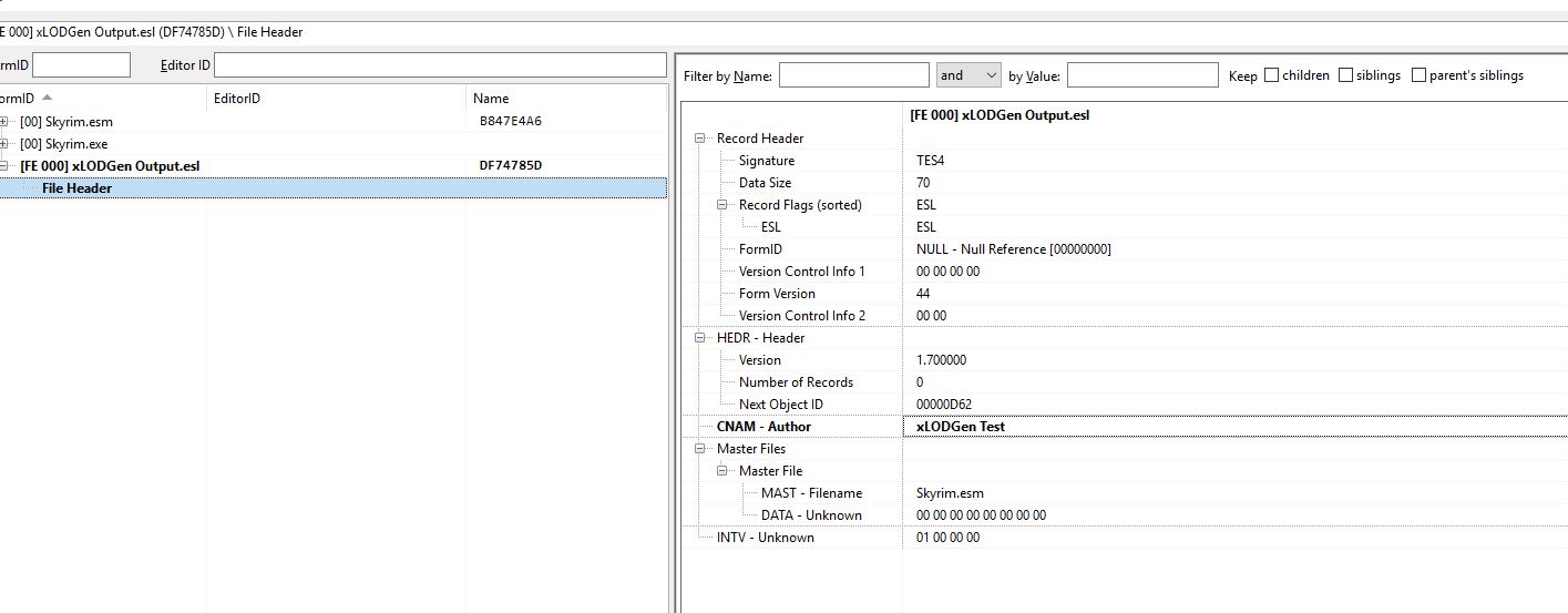

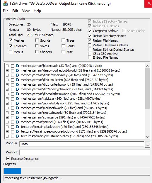

Ok dann habe ich das schon falsch gemacht da ich Textures und Meshes in einem hatte :)
Die Texturen sind aber 17,6 GB groß und unkomprimiert geht das dann nicht also muss ich die wohl irgendwie aufteilen und das heißt ich muss zu jeder BSA eine ESL erstellen.
Jetzt muss ich noch herausfinden wie ich im CK eine ESP in ESL umwandel :) oder kann ich eine ESP erstellen und mit WB die ESP flaggen?
Edit: TerrainLodRedone hat doch auch die Texturen und Meshes in einer BSA?
Edit2: ESL habe ich nun erstellt über CK aber keine Ahnung ob das alles richtig ist was ich gemacht habe :)

Edit3: TESArchive sagt " Keine Rückmeldung" mache ich wohl morgen weiter.
Edit4: Mit nur einem Teil der Texturen probiert und trotz der gleichen Meldung macht der fertig.
Aus ca. 2,5GB wurden komprimiert 128MB also dürfte es kein Problem sein 18GB auf unter 2GB komprimiert zu kommen.
Edit5: 07.11. Ich habe es aufgegeben eine BSA zu erstellen da im TESArchive immer keine Rückmeldung dran steht und ich keine Ahnung habe ob das nun klappt oder nicht klappt. Daher bleibe ich bei den Loosefiles.
Das ist "normal" für das Programm, einfach laufen lassen und irgendwann ist es schon fertig. Kannst einfach im Taskmanager checken ob es noch CPU Auslastung produziert oder nicht, wenn ja, dann läuft es noch. Leider nutzt das Programm nur 1 Kern, daher dauert es etwas, archive2.exe für Fallout 4 nutzt Multicore, da geht das Ruck Zuck. Ich hab für meine ~17 GB glaub ich so 20min gebraucht, war aber auch auf einem 8700k@ 4.9Ghz, wenns 30min werden ist es auch nicht ungewöhnlich.

Esl habe ich hinbekommen weiß nur nicht ob das so richtig ist. Werde es mit der BSA nochmal versuchen.
Die ESL oder ESP muss nichts beinhalten, solange du also über das Creation Kit eine ESL erzeugt hast solltest du keine Probleme haben, die ESL/ESP ist nur dazu da das Archiv zu laden, mehr nicht.
Super hat alles geklappt, danke. :daumen:
