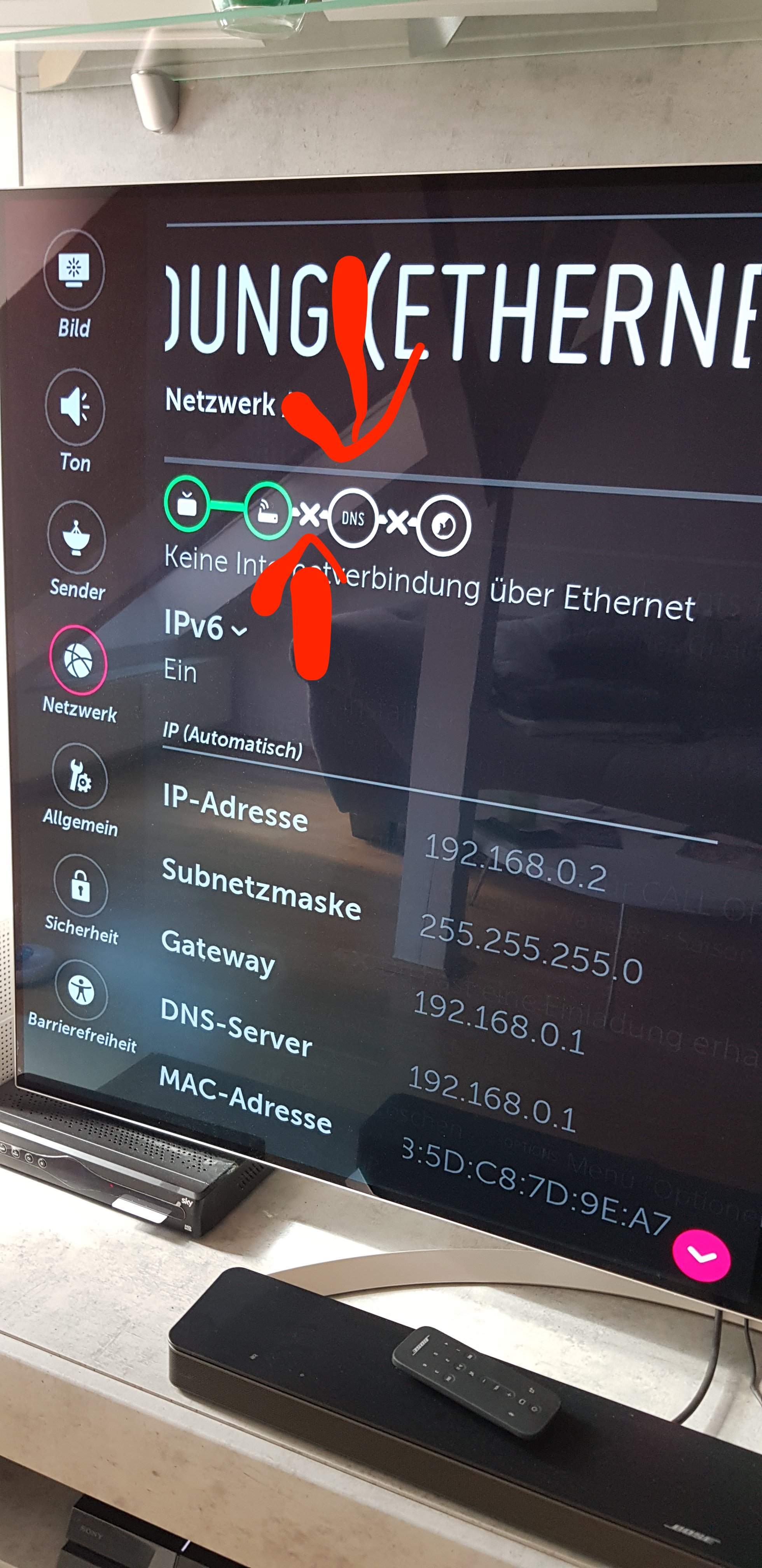

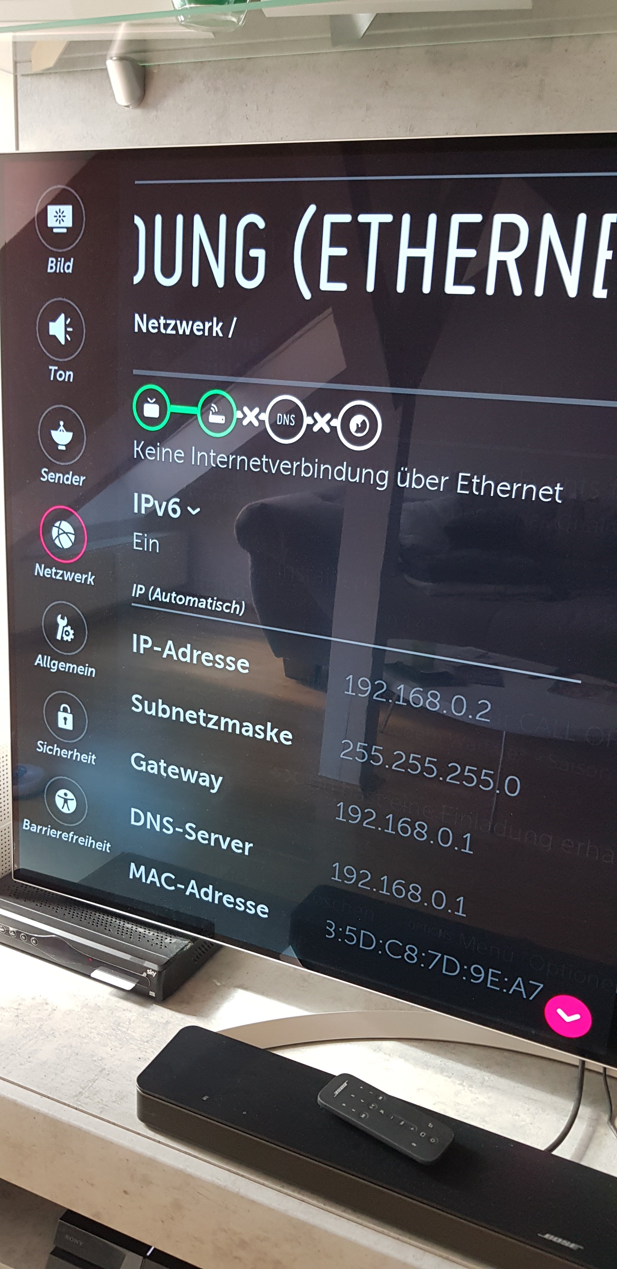

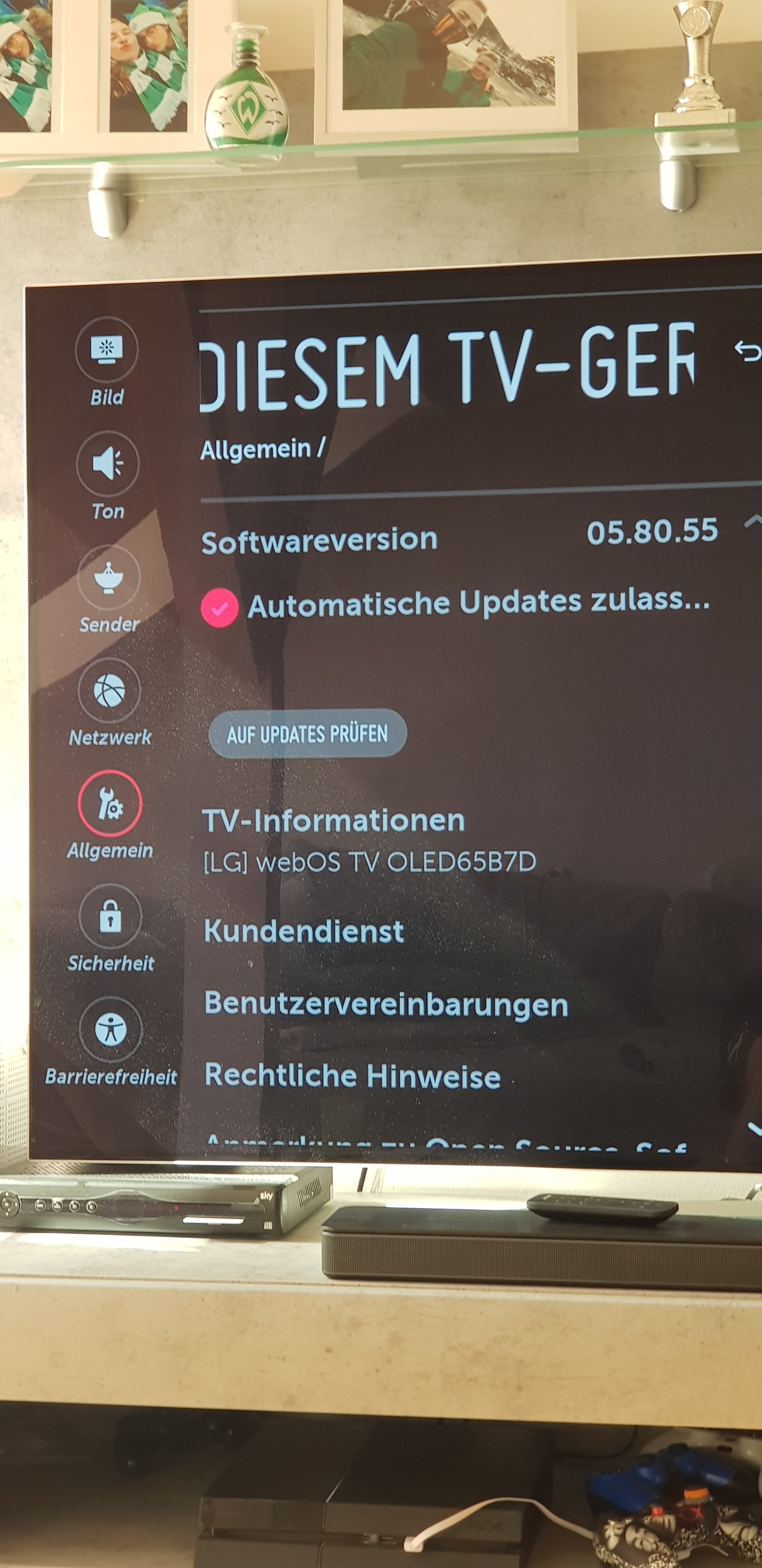

Hier stimmt was mit der Netzwerkverdingung nicht, also zwischen TV und Router
(ja, 55b6d - firmware HCLs darfst du selbst suchenUpdates kann ich nicht prüfen, weil ja angeblich keine Netzwerkverbindung besteht (während ich Netflix gucke)

Ich häng dir mal 2 Bilder an.madmax2010 schrieb:Keine Panik.
1. Kann sein das ich mich irre (auch wenn es bei SmartTVs nach ein paar Jahren zu erwarten ist - Da gabs schon viele threads hier im Forum)
2. Für 20-30 Euro lässt sich das Problem angenehm Lösen - Falls ich mich nicht irren sollte

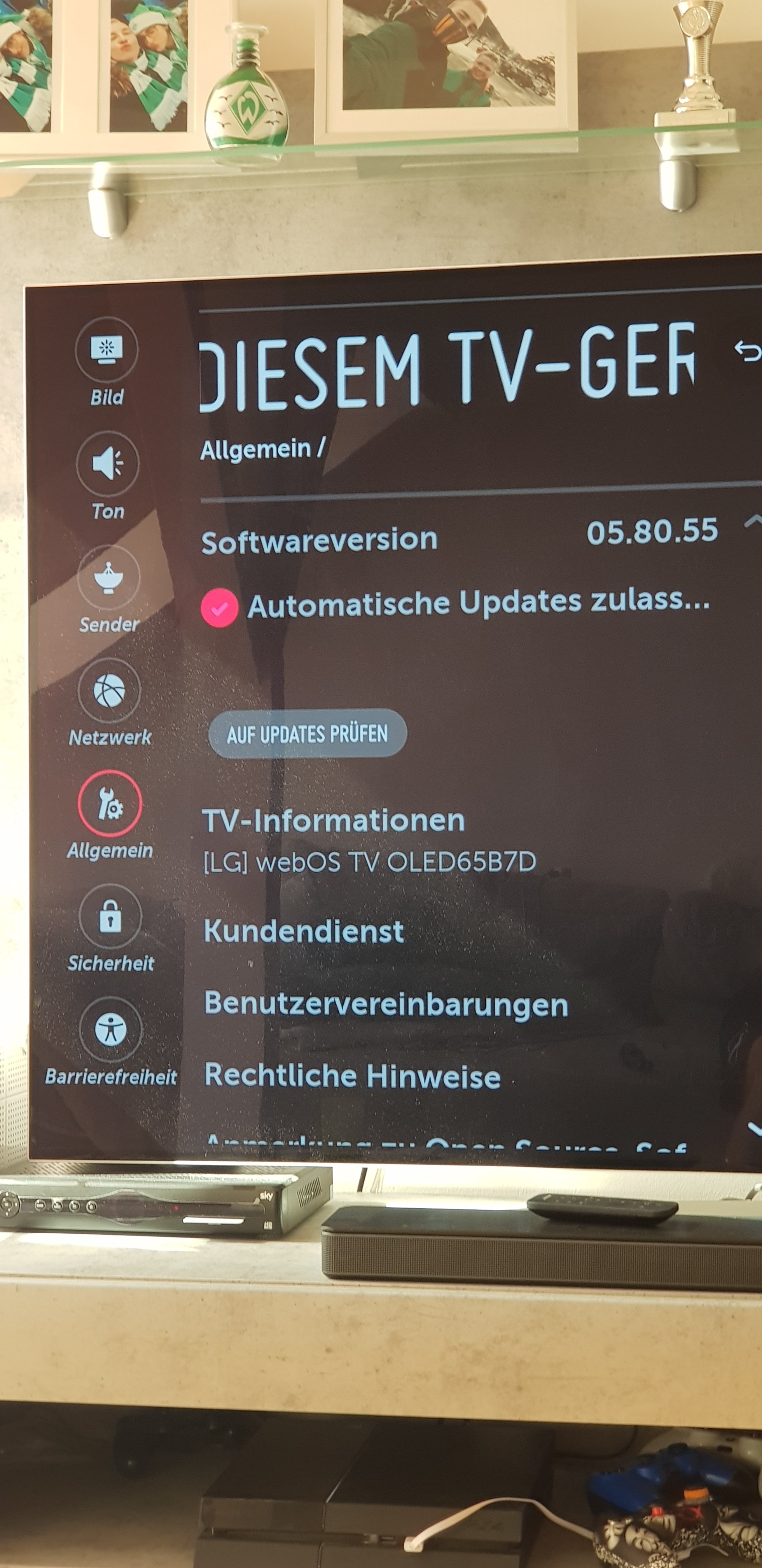

Schaust du mal nach welche webos / firmware version du hast?

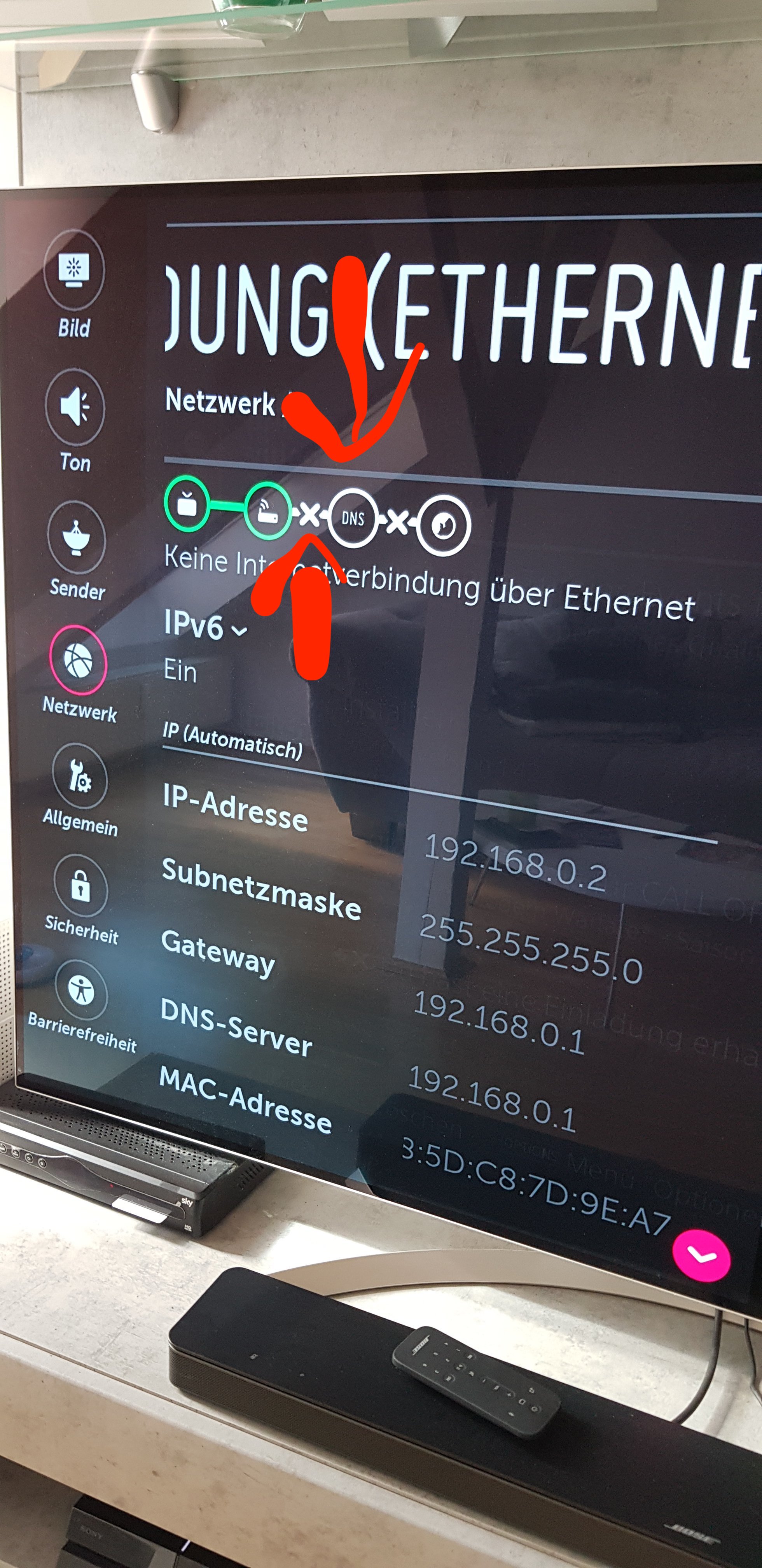

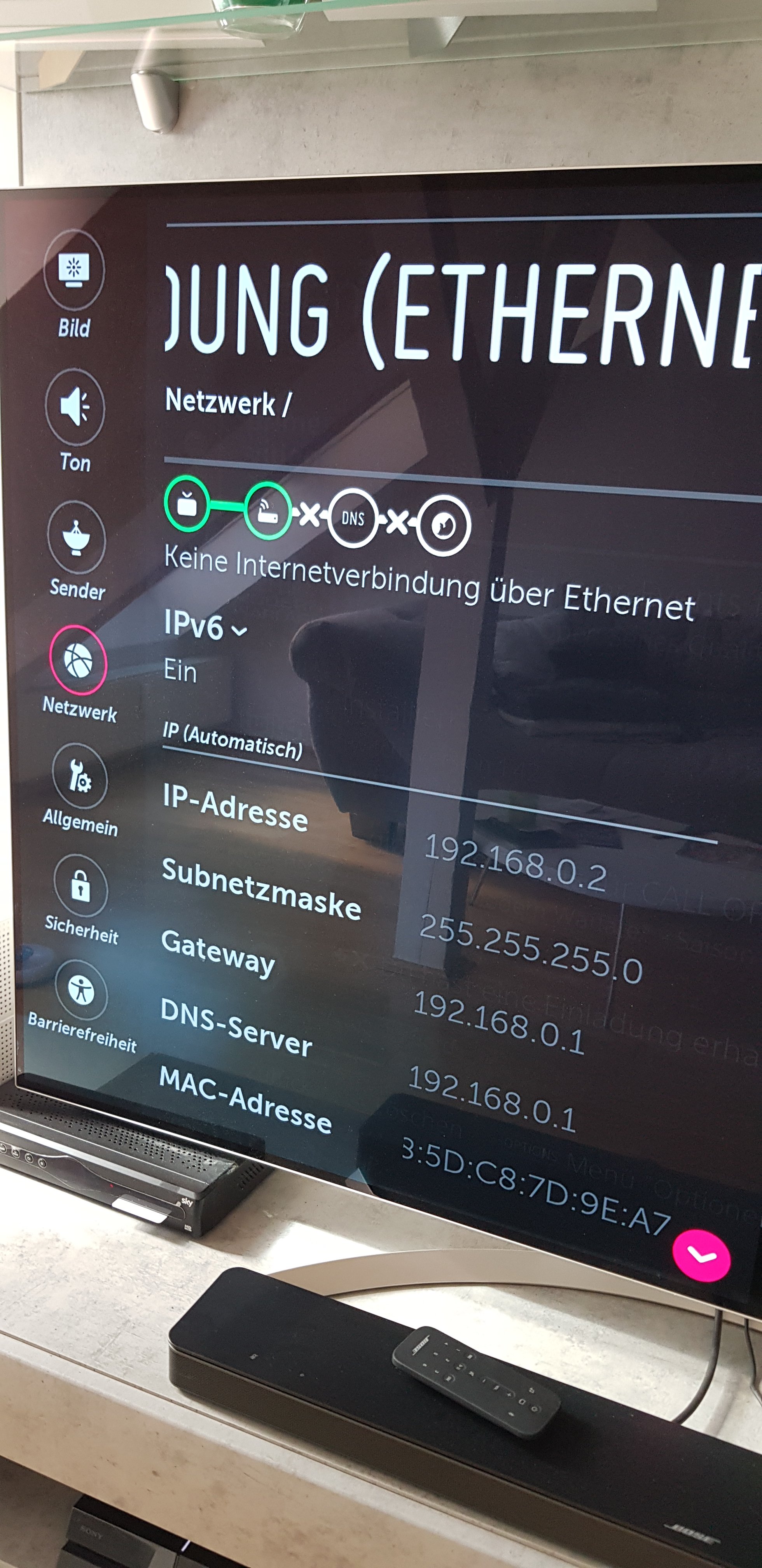

BÄM DNSSebundso schrieb:Ich häng dir mal 2 Bilder an.
Okay was kann ich aus dem Satz schließen?madmax2010 schrieb:BÄM DNS
madmax2010
Fleet Admiral
- Juni 2018
- 38.792
Es scheitert am DNS
Lösungen dazu findest du oben in den links - mehr in der Verlinkten Google Suche
Woher weißt du das es der DNS ist?madmax2010 schrieb:Es scheitert am DNS
Lösungen dazu findest du oben in den links - mehr in der Verlinkten Google Suche![]()
