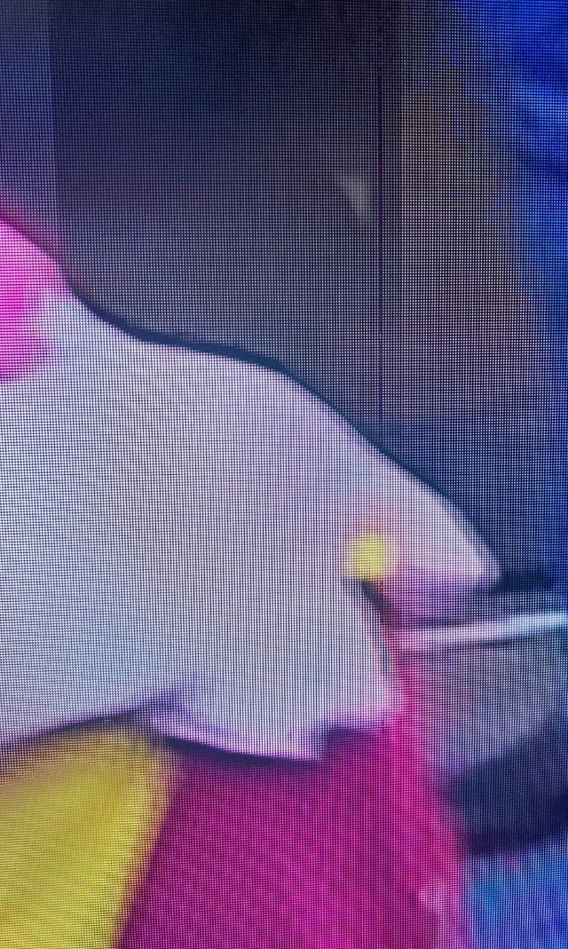

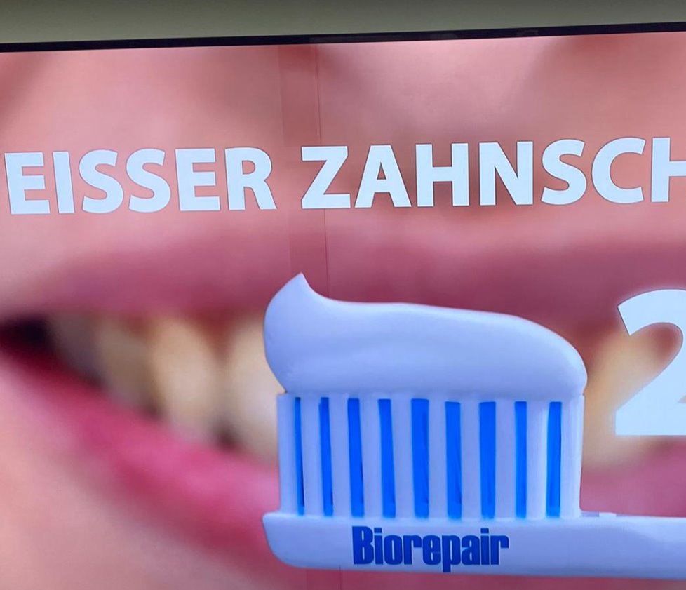

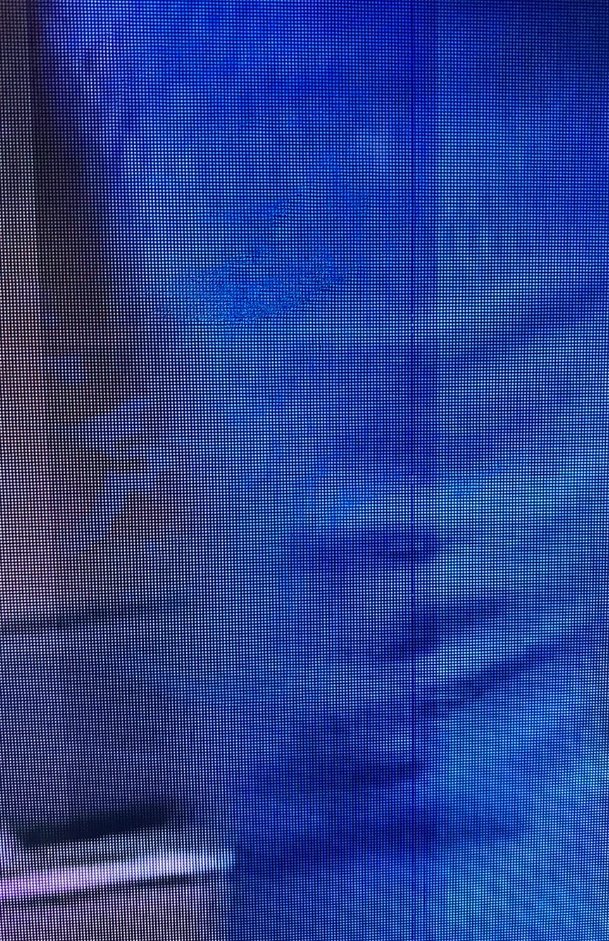

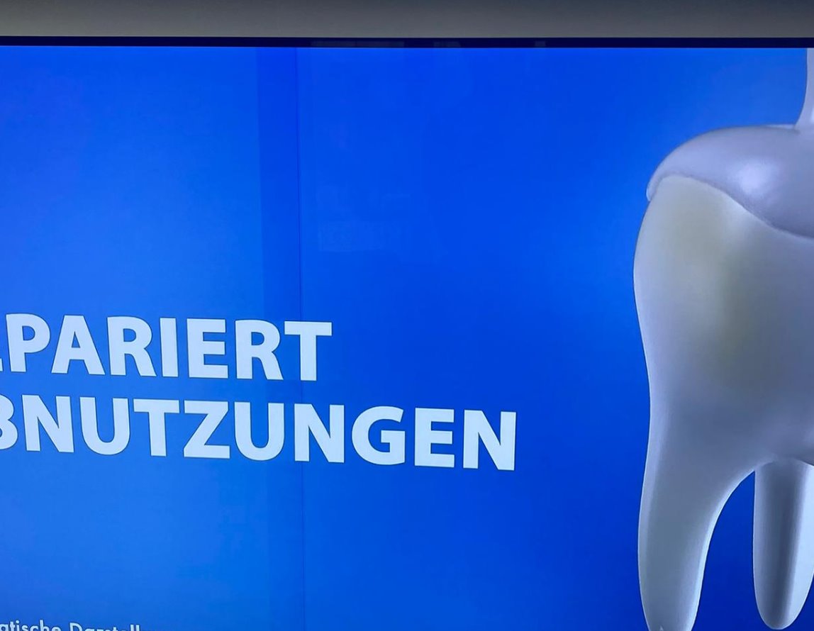

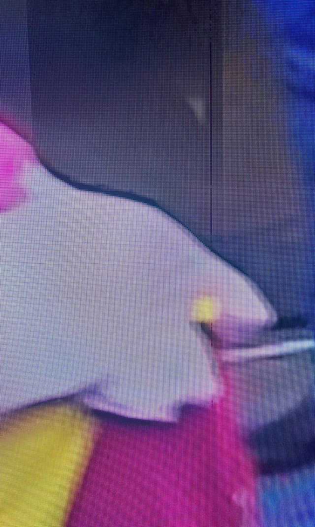

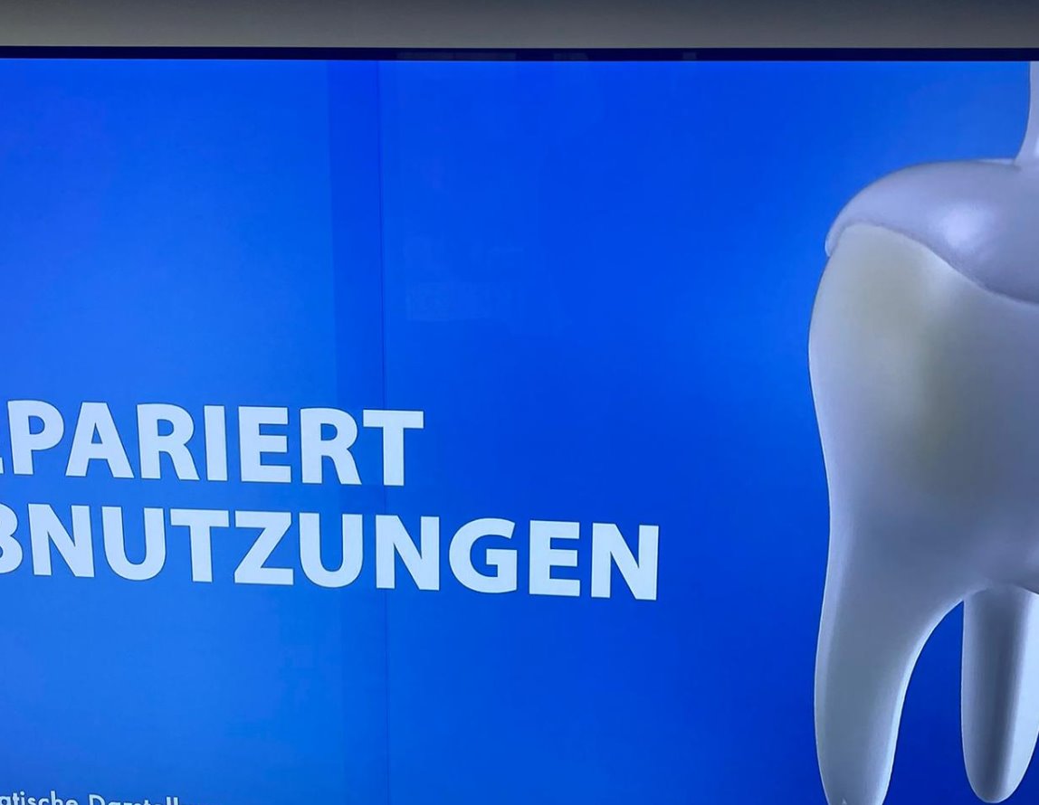

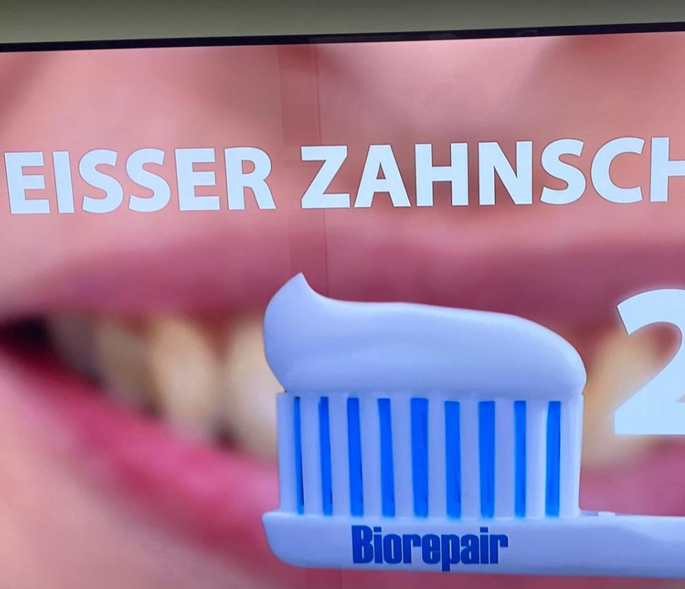

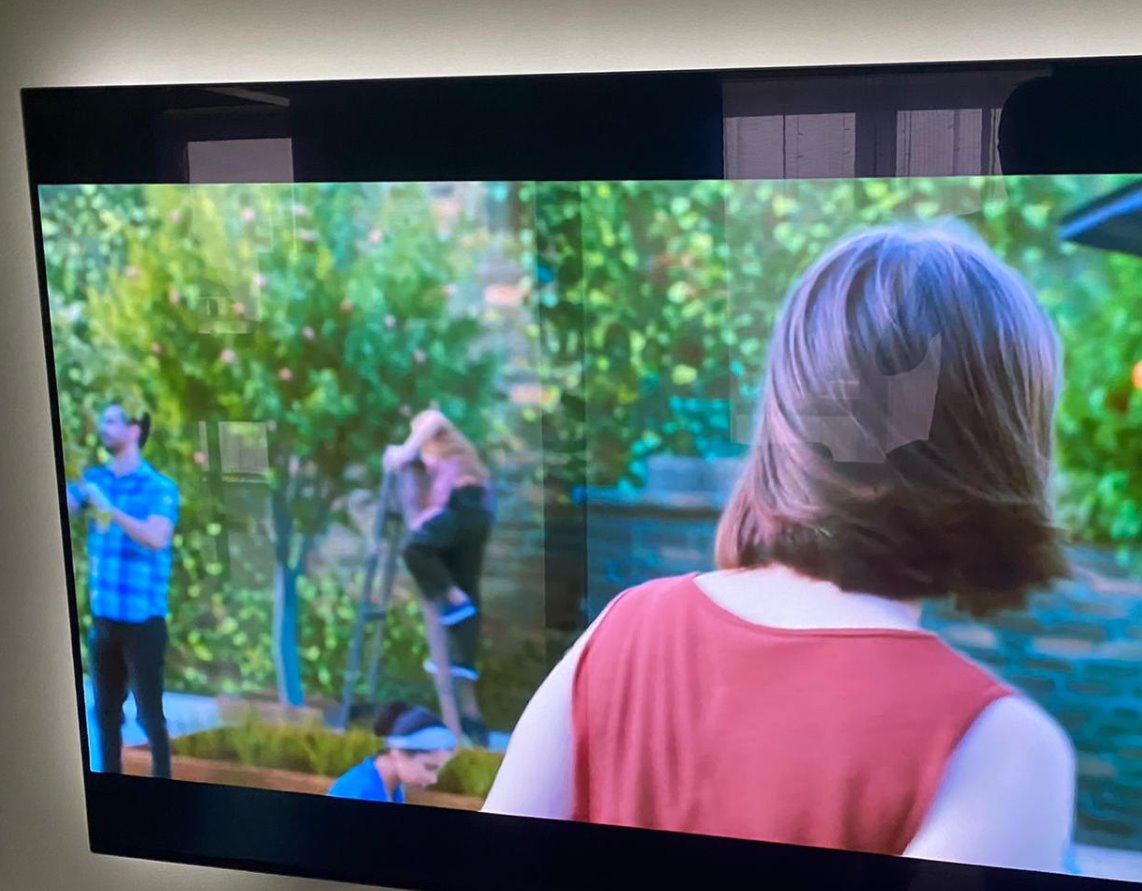

Moin zusammen,
gerade die Flimmerkiste angeschaltet, da fall ich fast vom Sofa. Fernseher ist von Juli diesen Jahres und hat jetzt einen schönen schwarzen Streifen auf dem Bildschirm. Der LG-Support meinte, es könnte ja auch eine Fehlkonfiguration vorliegen :freaky: :freak:... glaub ich ja im Leben nicht dran, wie soll man sowas denn konfigurieren?
Hab ich wohl ein schlechtes Panel erwischt, oder? Kann ich mir ja sonst gar nicht erklären, dass das Teil einfach nach ein paar Monaten kaputt geht.
Hattet ihr sowas schon mal? Wie läuft das ab bei LG? Ist der Support in Ordnung?

Sowas hatte ein Freund auch an seinem TV (kein OLED).
Ende des Liedes war: Panel kaputt. Reparatur unwirtschaftlich (war jedoch außerhalb der Gewährleistung/Garantie).

Mal 30min komplett stromlos machen und dann wieder einstöpseln, möglicherweise hat der Bildprozessor einen Ausetzte ,
ebenfalls möglich, eine Kabelverbindung sitzt nicht mehr richtig (da aber sollte wegen Gewährleistung/Garantie eh nur der Reperaturservice dran) oder das Mainbaird hat einen ab.
Am Panel selbst wird es nicht liegen, sonst würde das anders ausehen, sollte etwas sein was das Panel anspricht

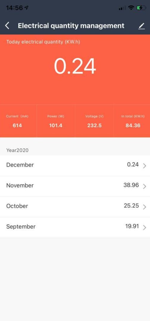

@mariozankl also bei 14 Stunden am Tag... da hat LG schon recht mit der "Unterstellung" der gewerblichen Nutzung, das ist ja unglaublich, wer guckt denn so viel Fernsehen.
Unsere Glotze läuft maximal 1 Stunde täglich im Schnitt würd ich sagen, eventuell auch 2, aber 14?

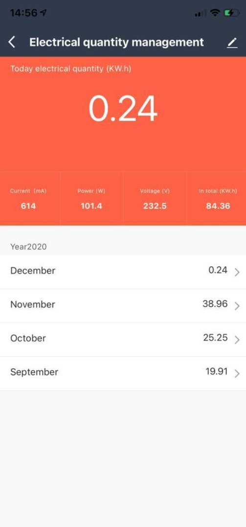

Ich lasse nebenbei das Tracking für den Fernseher und die Soundbar mitlaufen was den Stromverbrauch angeht. Unser Fernseher ist permanent am Strom angeschlossen und wird nicht abgeschaltet. Muss aber dazu sagen, dass da auch noch ein LED-Streifen dran hängt (30 - 40W).

bin im HomeOffice, nutze meinen TV als Monitor, starte oft ab 05:00 Uhr, und dann läuft der TV bis so gegen 23:00 Uhr durch.
Sa, So darf der TV 2 Stunden länger schlafen.
Und das seit April 2020 :)
Reaktionen: ThirdLife

Ich hatte beim ersten Einschalten meines B9 einen komischen vertikalen Streifen. Nicht exakt wie bei dir, aber schon irgendwie ähnlich.
Lösung des Ganzen: im OLED-Menü manuell den Pixelrefresher angeworfen, bis zu Ende laufen lassen (dauert lange!), danach war alles tip top als wäre nichts gewesen. Das war vor einem halben Jahr.
