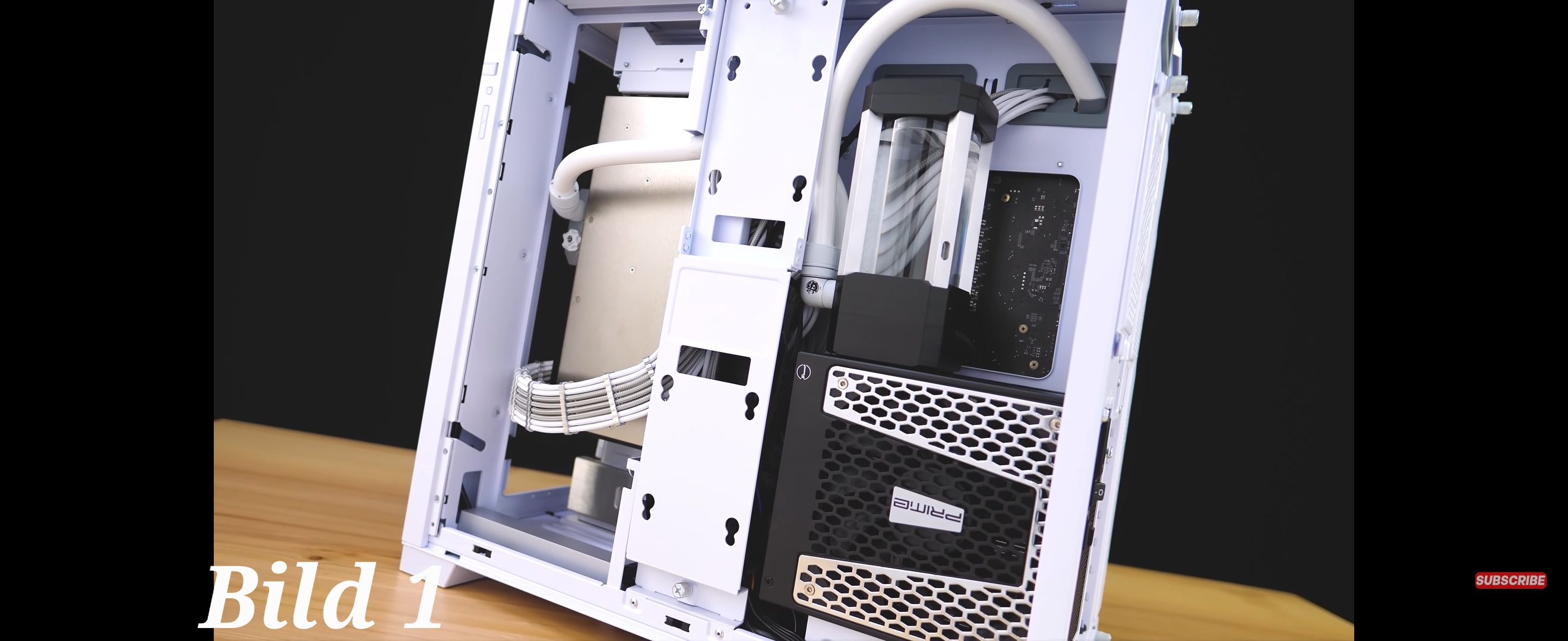

Wichtig: Ich möchte die Pumpe + Ausgleichsbehälter hinten am O11 über das Netzteil packen, also versteckt.. Hat da jemand Erfahrung? Und Pumpen/AGB Empfehlungen. Habe angst wegen der Entkopplung, das wäre katastrophal.. (ähnlich Bild 1)

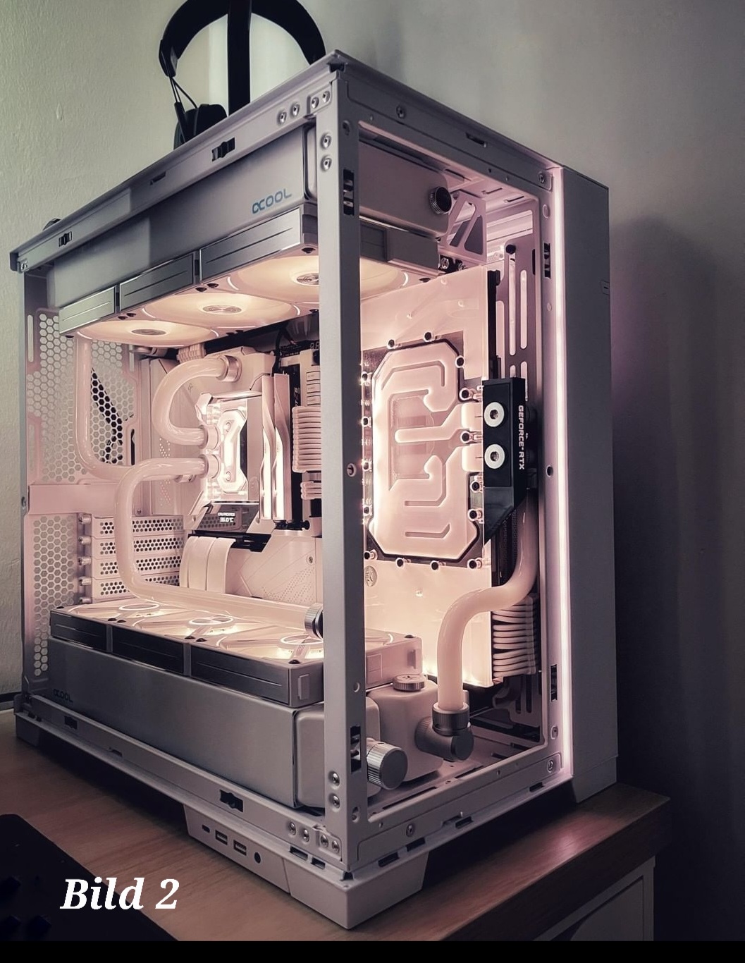

Die GPU soll Senkrecht angebracht werden, dahinter ein Slim Radiator mit Slim Lüftern..Normale Lüfter passt nicht da ich nur 45mm Platz habe hinter der GPU. (Ähnlich Bild 2).
Einfach drauf stellen ist natürlich keine gute Idee. Netzteil oben und Pumpe/AGB unten wäre besser.
Also du möchtest dennoch einen Radiator seitlich montieren, richtig?
Würde das Netzteil eher oben montieren und die Pumpe darunter, ich würde mich aus Sicherheitsgründen damit wohler fühlen.
Warum soll der AGB eigentlich versteckt werden?
So wie das auf dem Bild zu sehen ist wäre das mit Sicherheit nicht das Optimum in Sachen Entkopplung.
Nee einfach draufstellen ist doof.. Deshalb die Frage wie befestigen? Entkopplung ist natürlich wichtig..
Ja genau. Hinter der GPU soll ein Slim Radi mit Slim Lüftern, dort sind 45mm tiefe Platz.
Hatte es noch reineditiert:

Ob drüber oder drunter ist egal :) Hauptsache es ist fest und entkoppelt..
Naja, wenn eine Undichtigkeit auftritt wird es dem Netzteil (und in Folge der restlichen Hardware) nicht ganz so egal sein ...

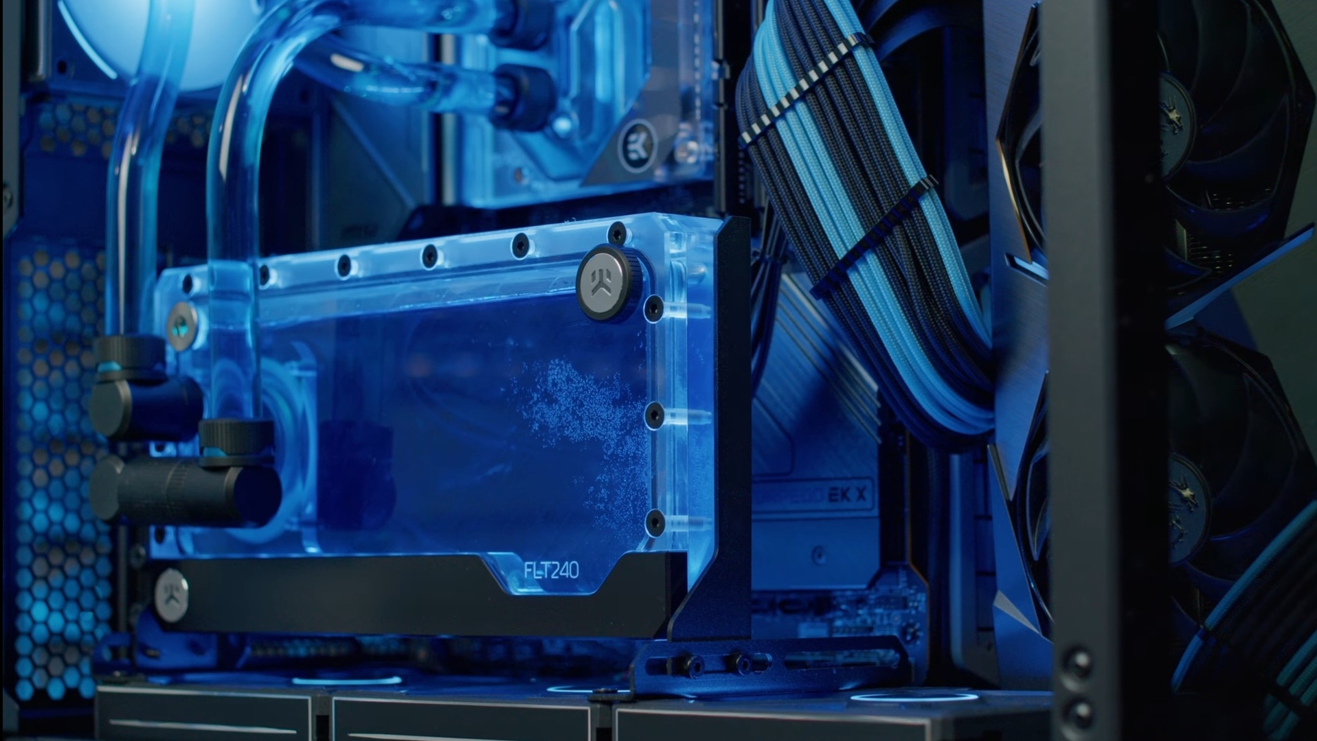

Genau.. Hatte überlegt eine Distro + Pumpe einzubauen wie hier im Bild.. Aber wahrscheinlich auch nicht entkoppelt dann .. oder jemand ne idee?

Drewkev schrieb:
Achso für die Front, dann ist das was anderes.
Aber wie sieht es da mit der Entkopplung der Pumpe aus? Oder wäre dann extra besser?
Die Kombi mit der FLT240 gefällt mir am besten.. Die Geräuschentwicklung ist wahrscheinlich heikel..
So würde ich das mache ... meine Aquastream Ultimate ist Pflicht da darüber das komplette System (Lüfter und Sensoren) gesteuert wird.
Naja, in dem Fall müsste man quasi die Distro als Ganzes entkoppeln ...
Drewkev schrieb:
Oder ist das dann schon kontraproduktiv?
Ob man nun AGB und Pumpe getrennt oder als Kombination betreibt macht ja leistungstechnisch keinen Unterschied, eine Distro ist ja im Prinzip auch nur ein AGB.
