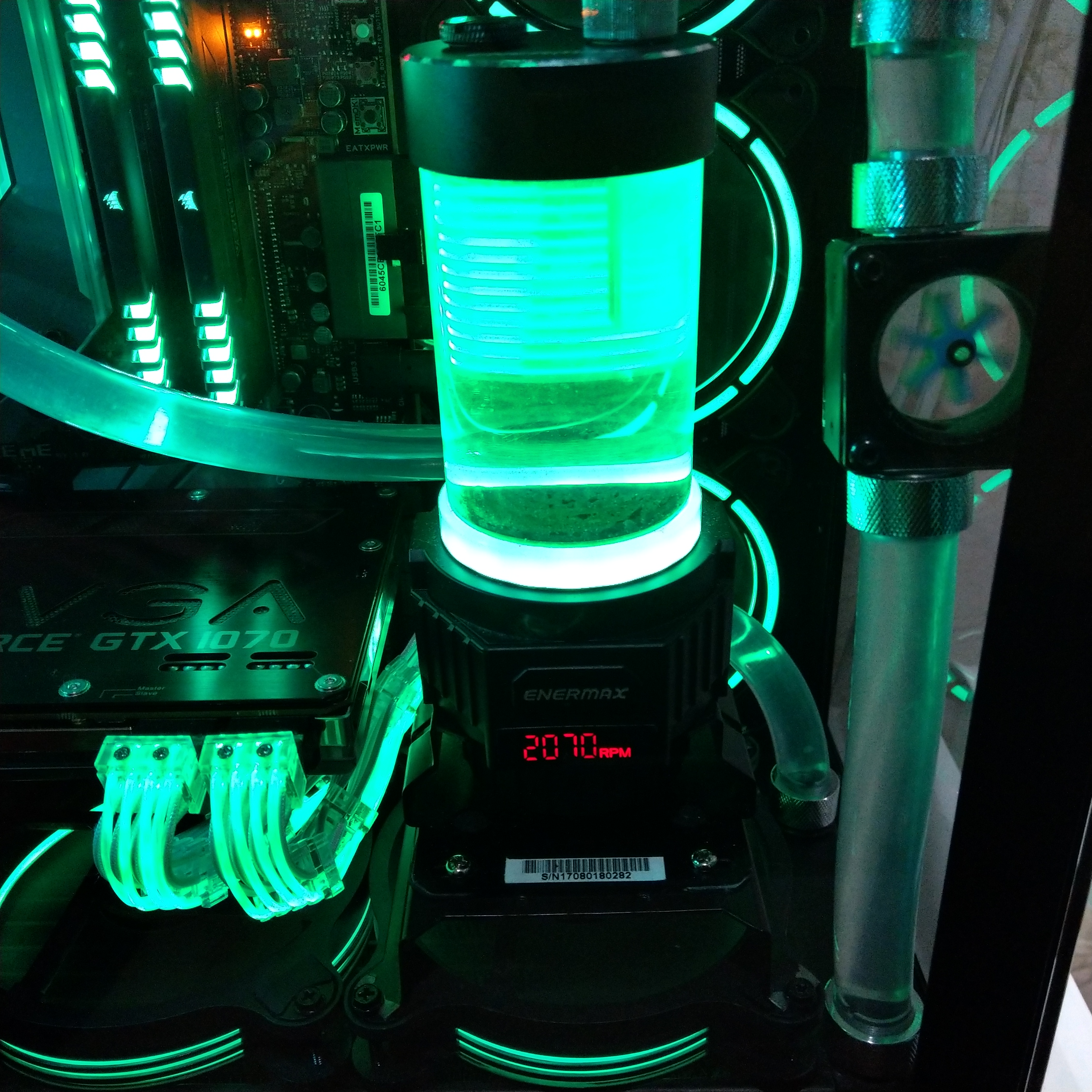

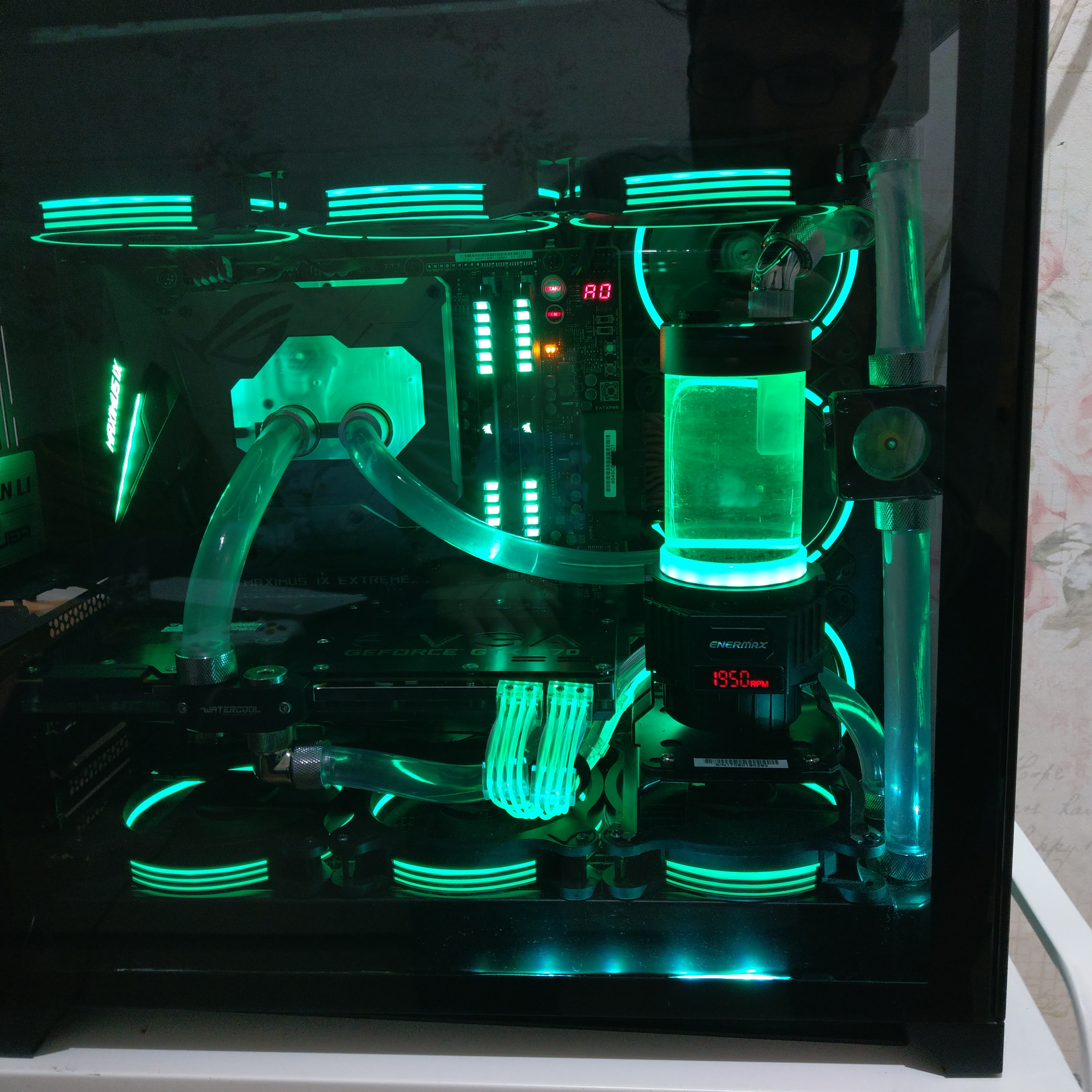

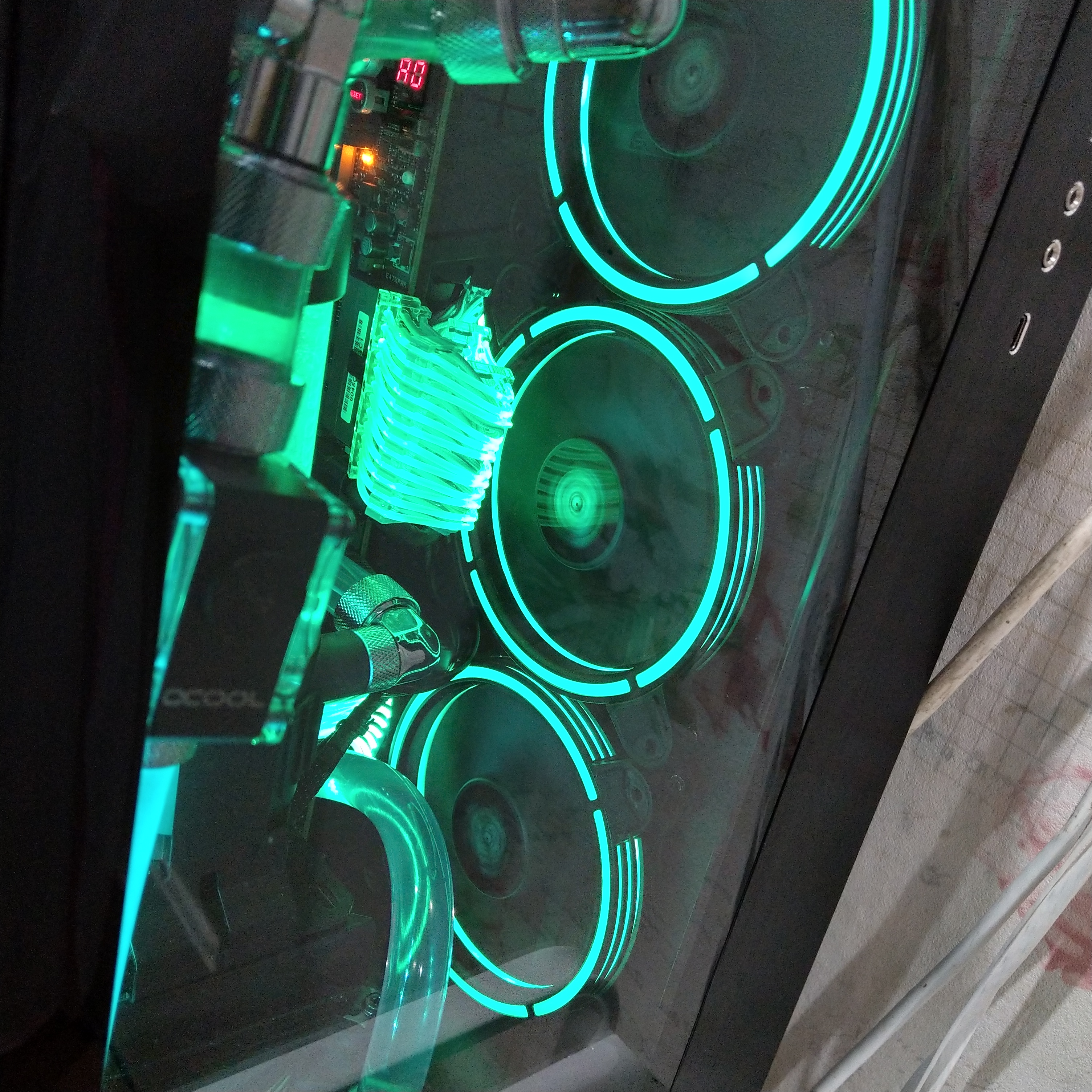

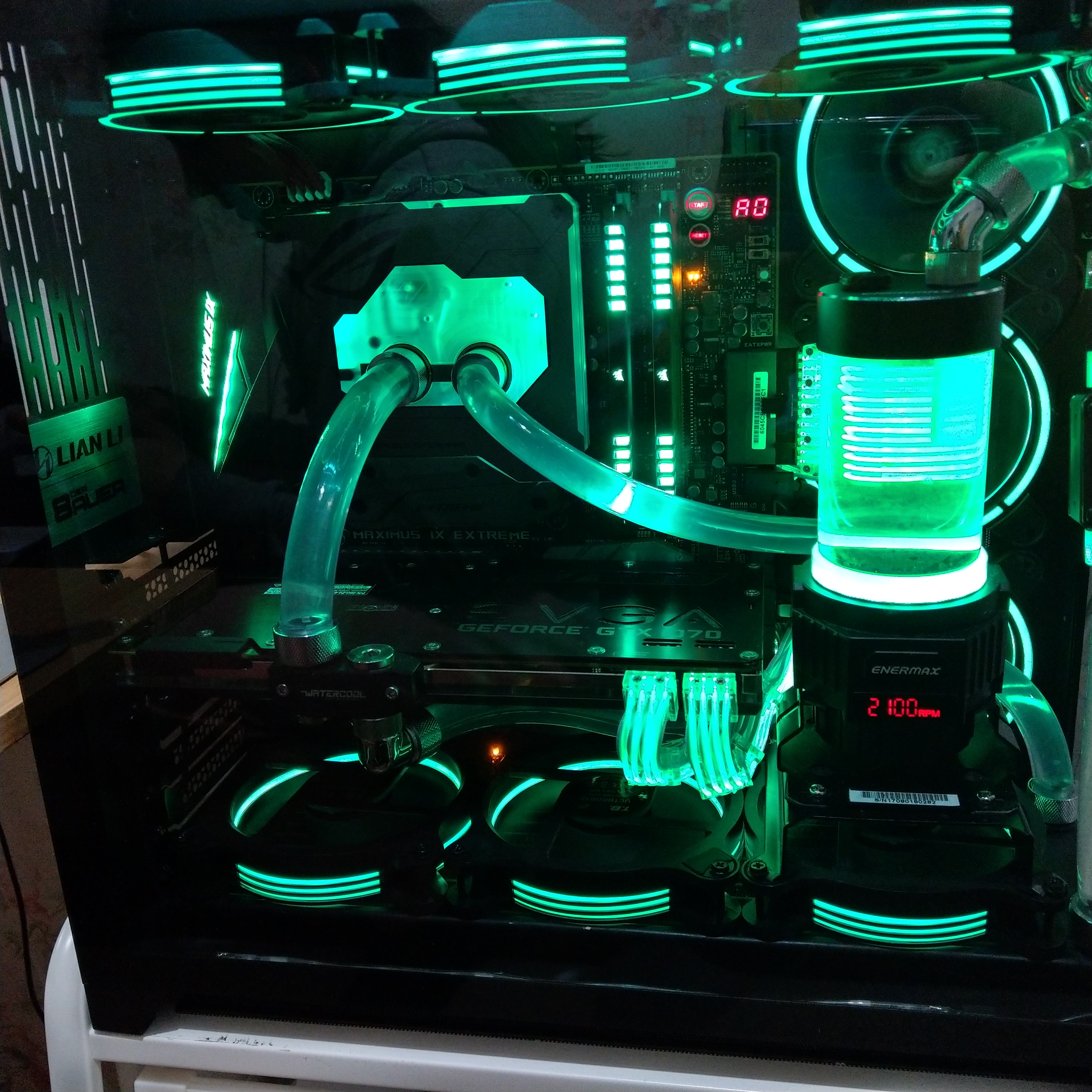

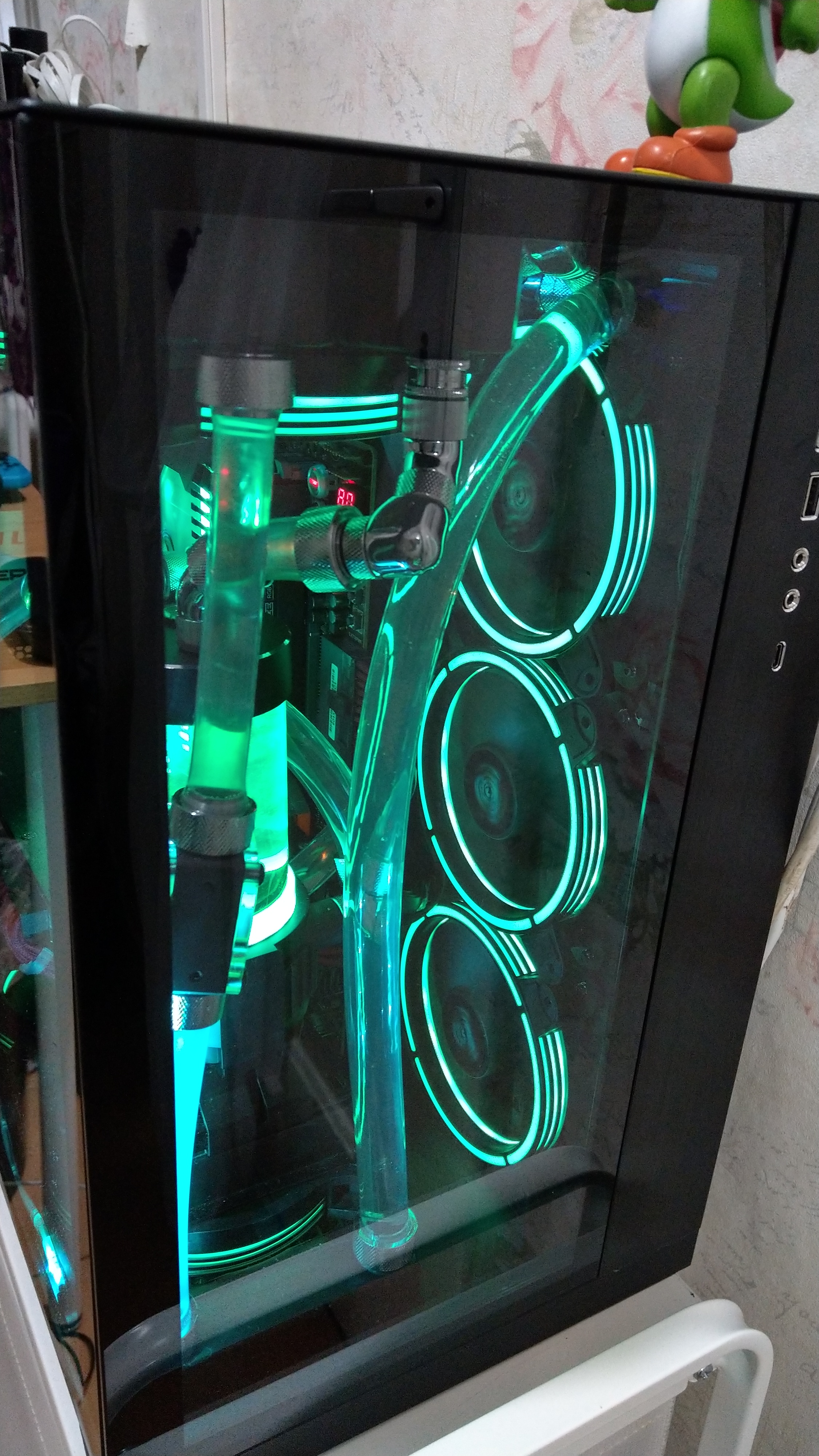

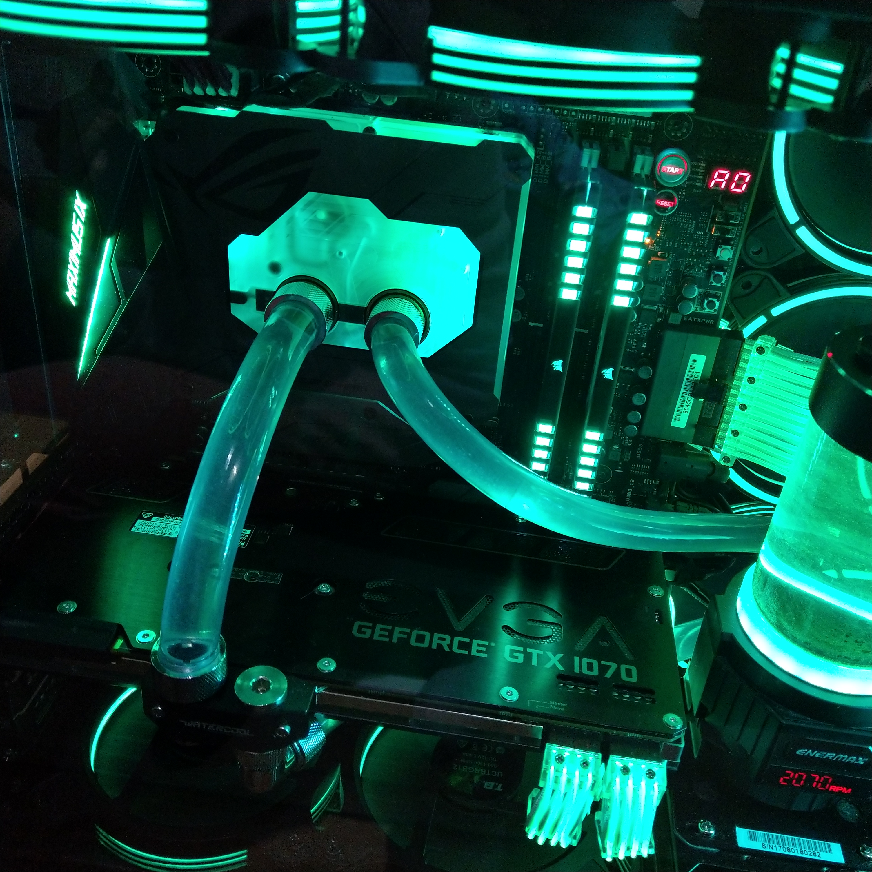

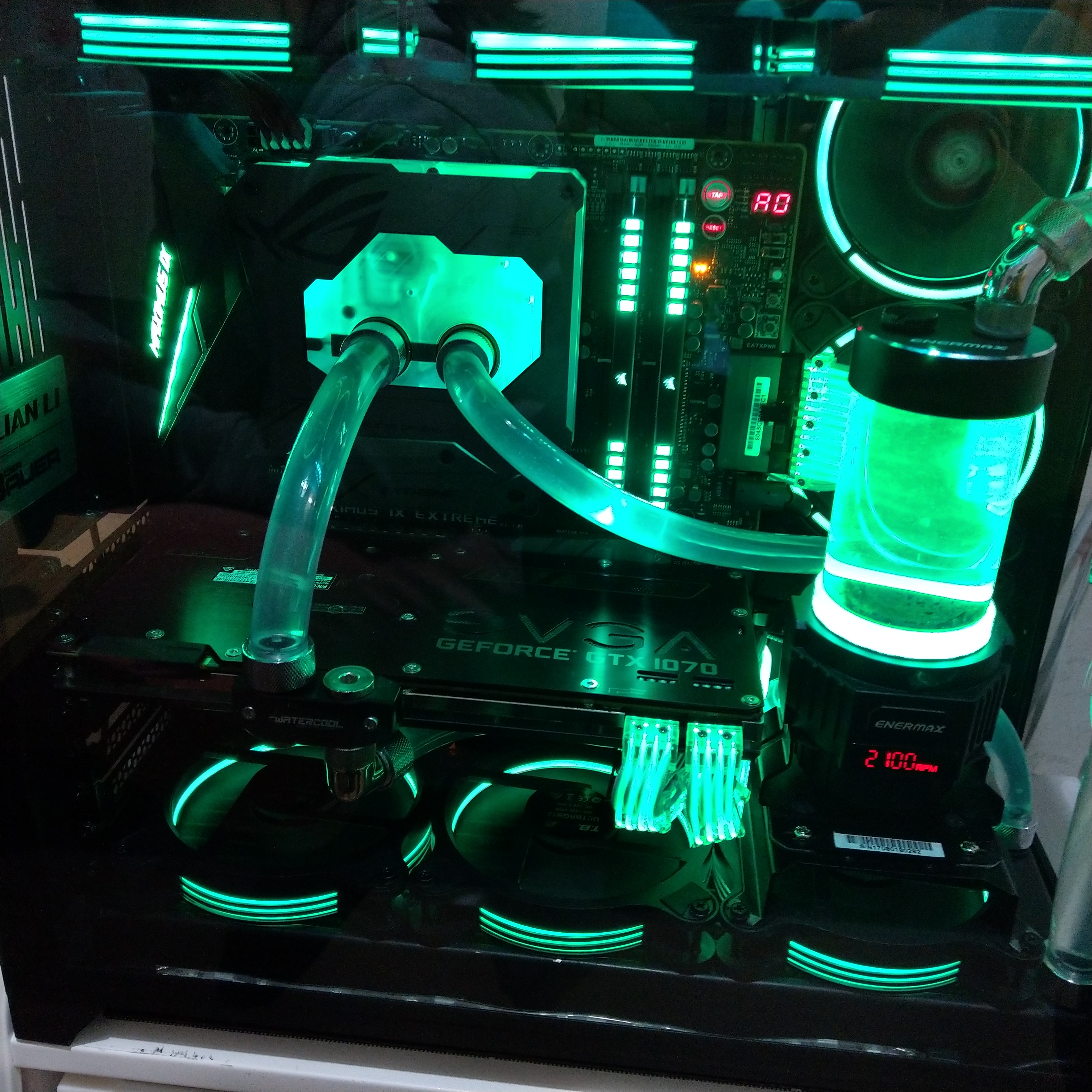

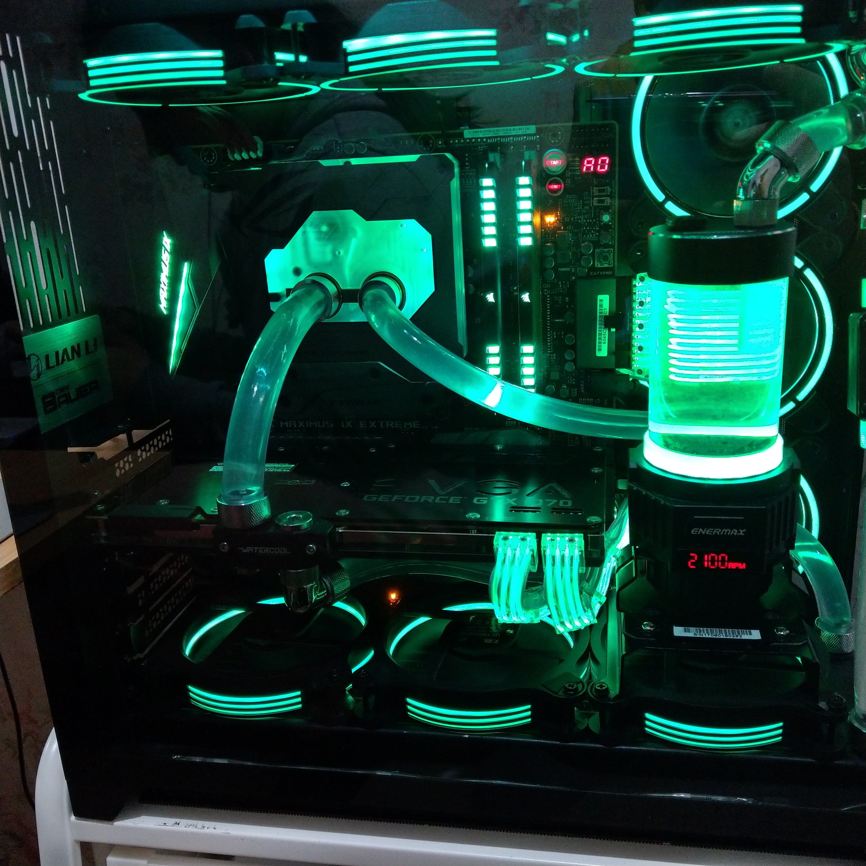

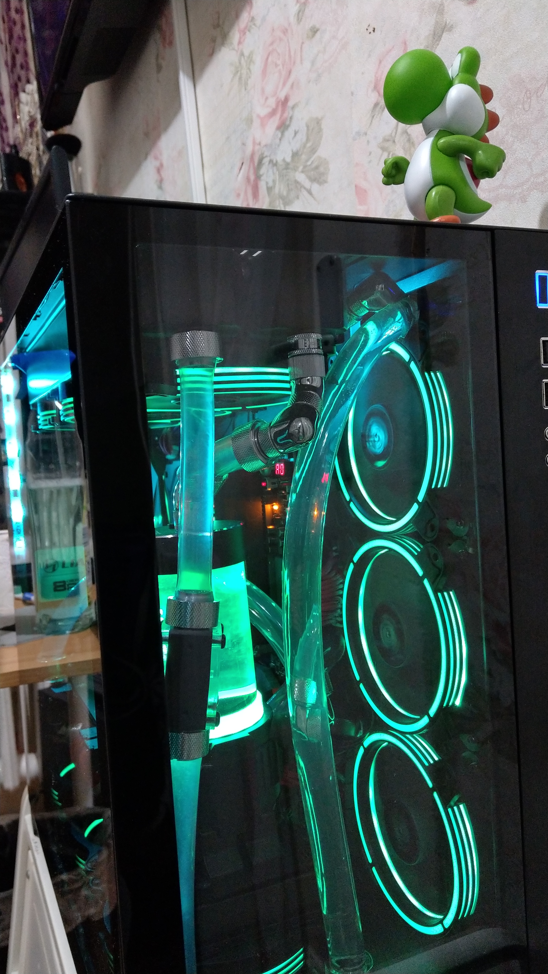

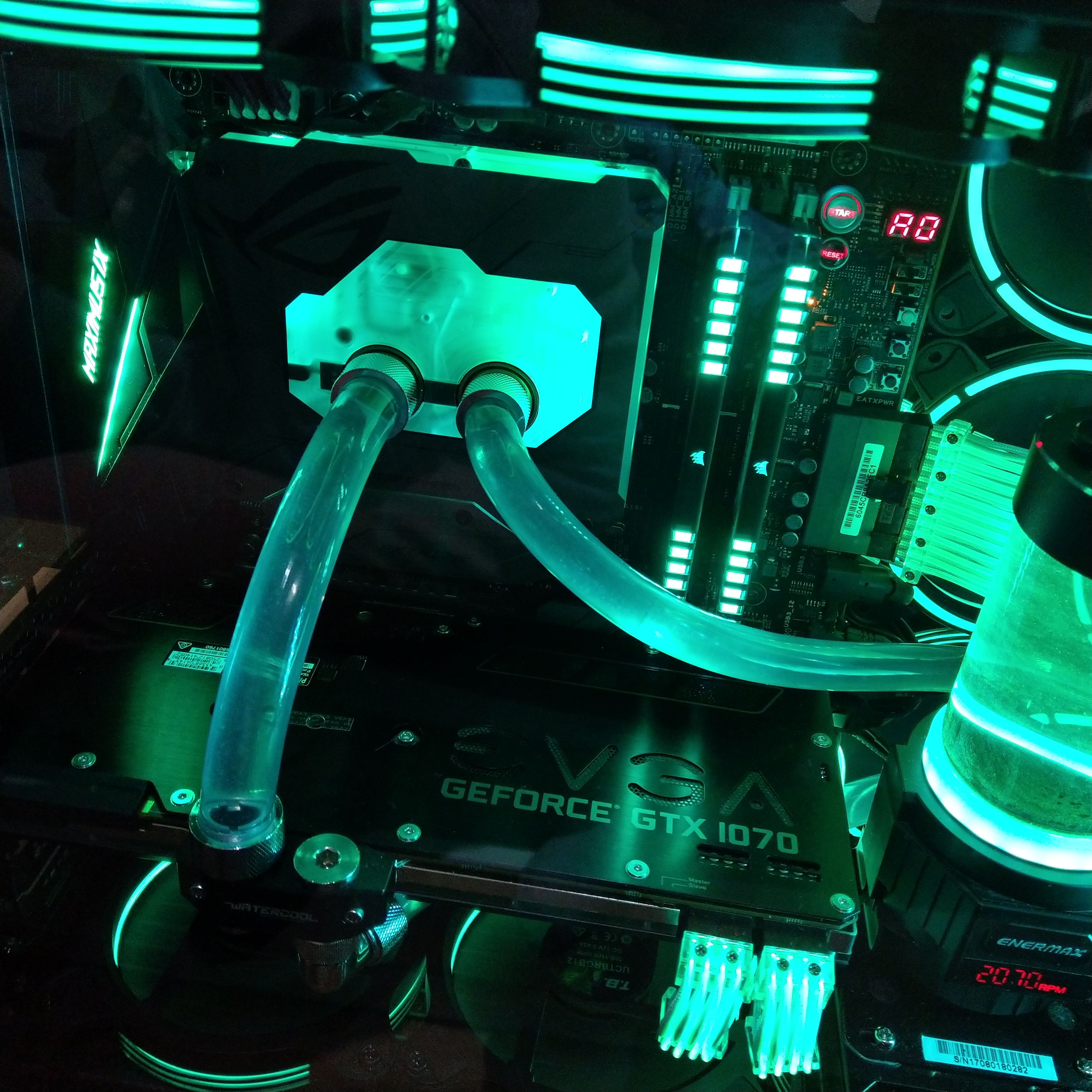

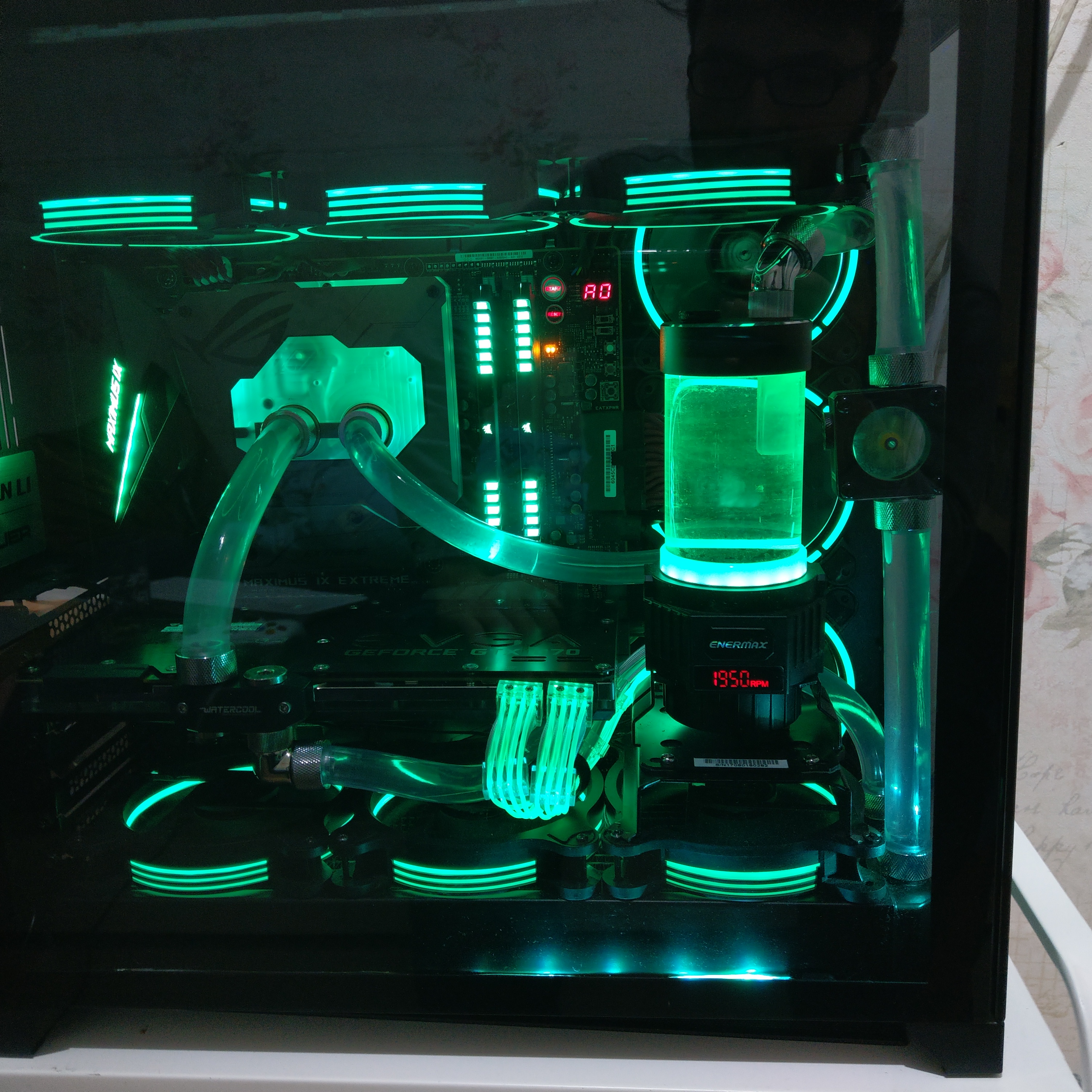

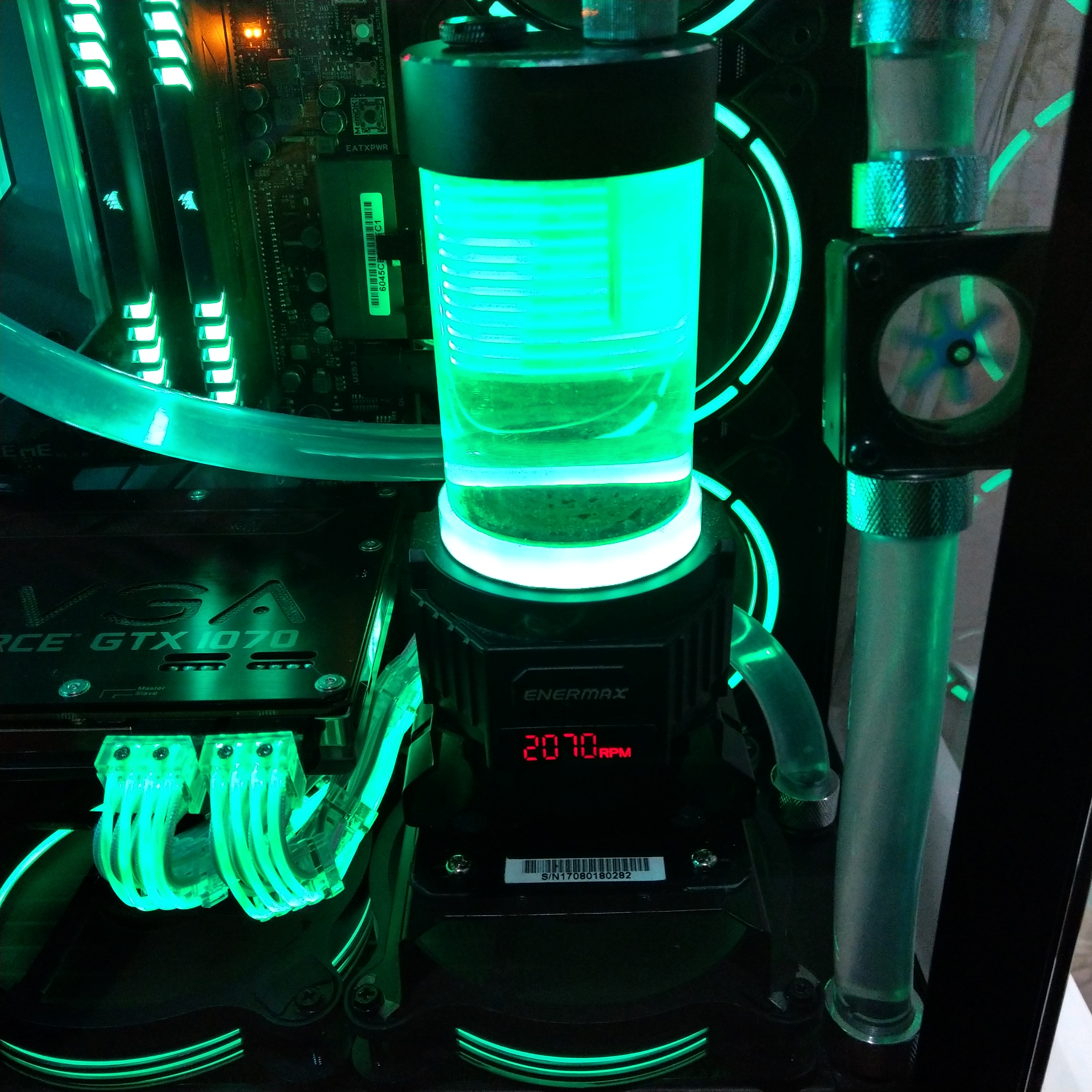

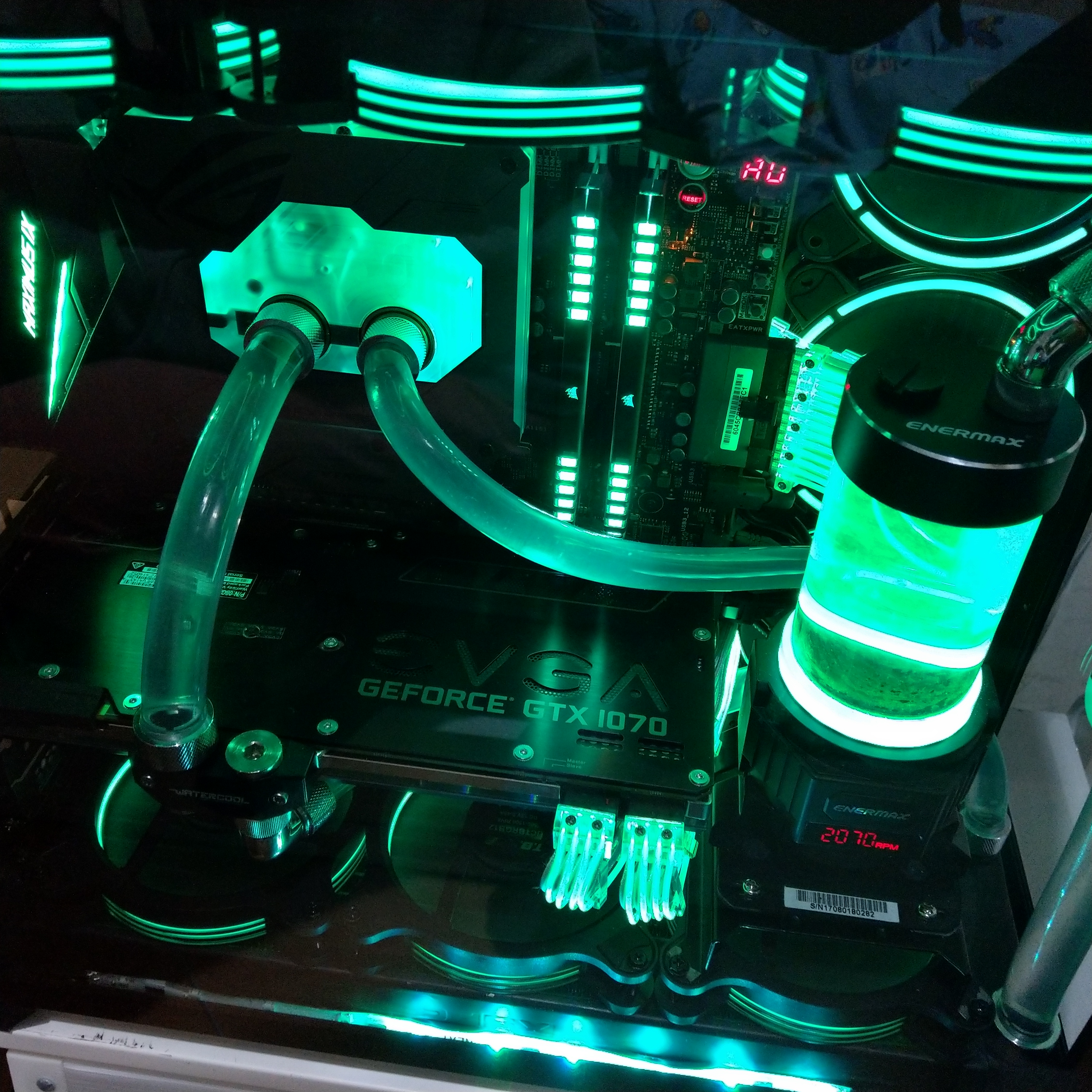

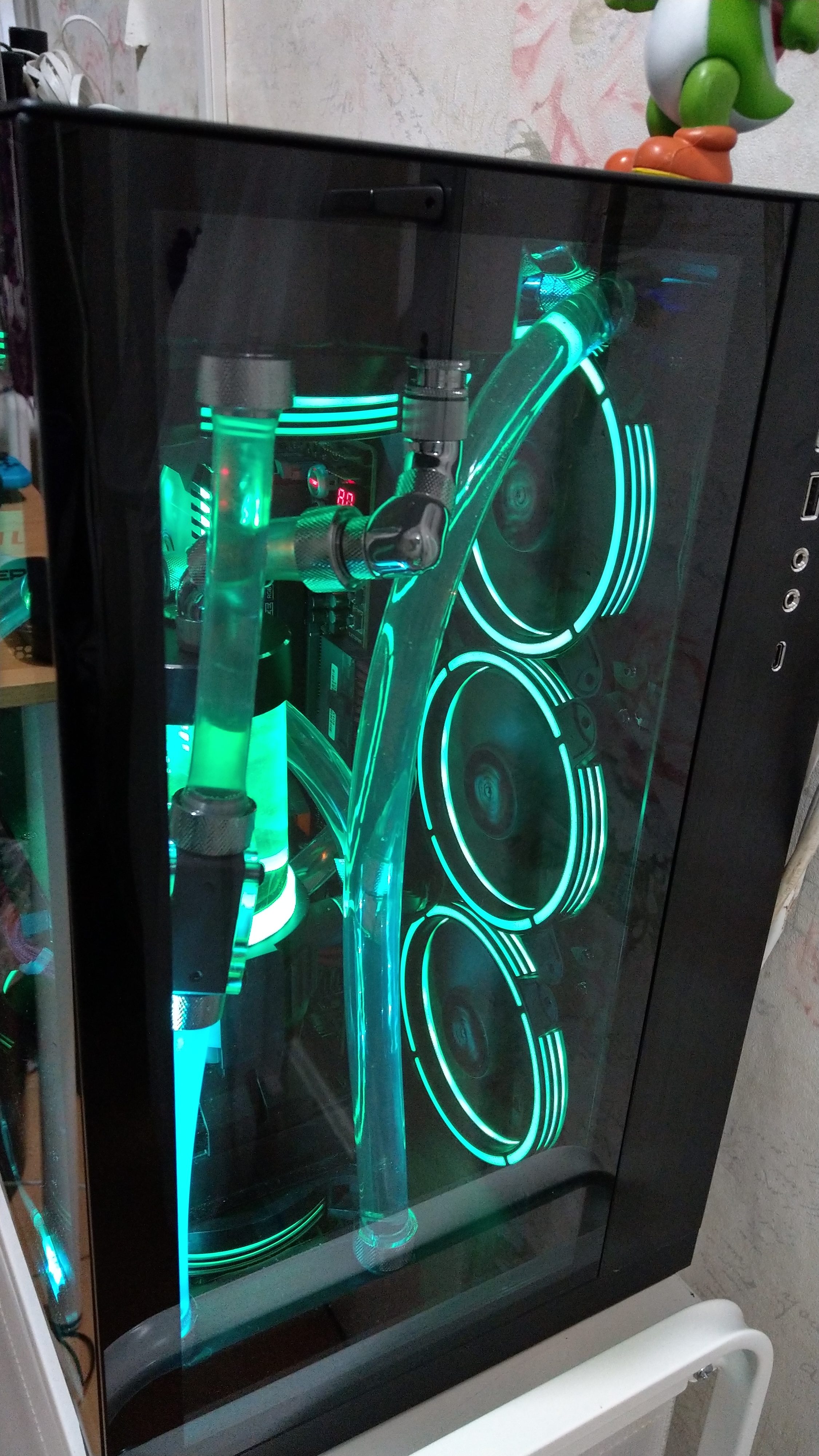

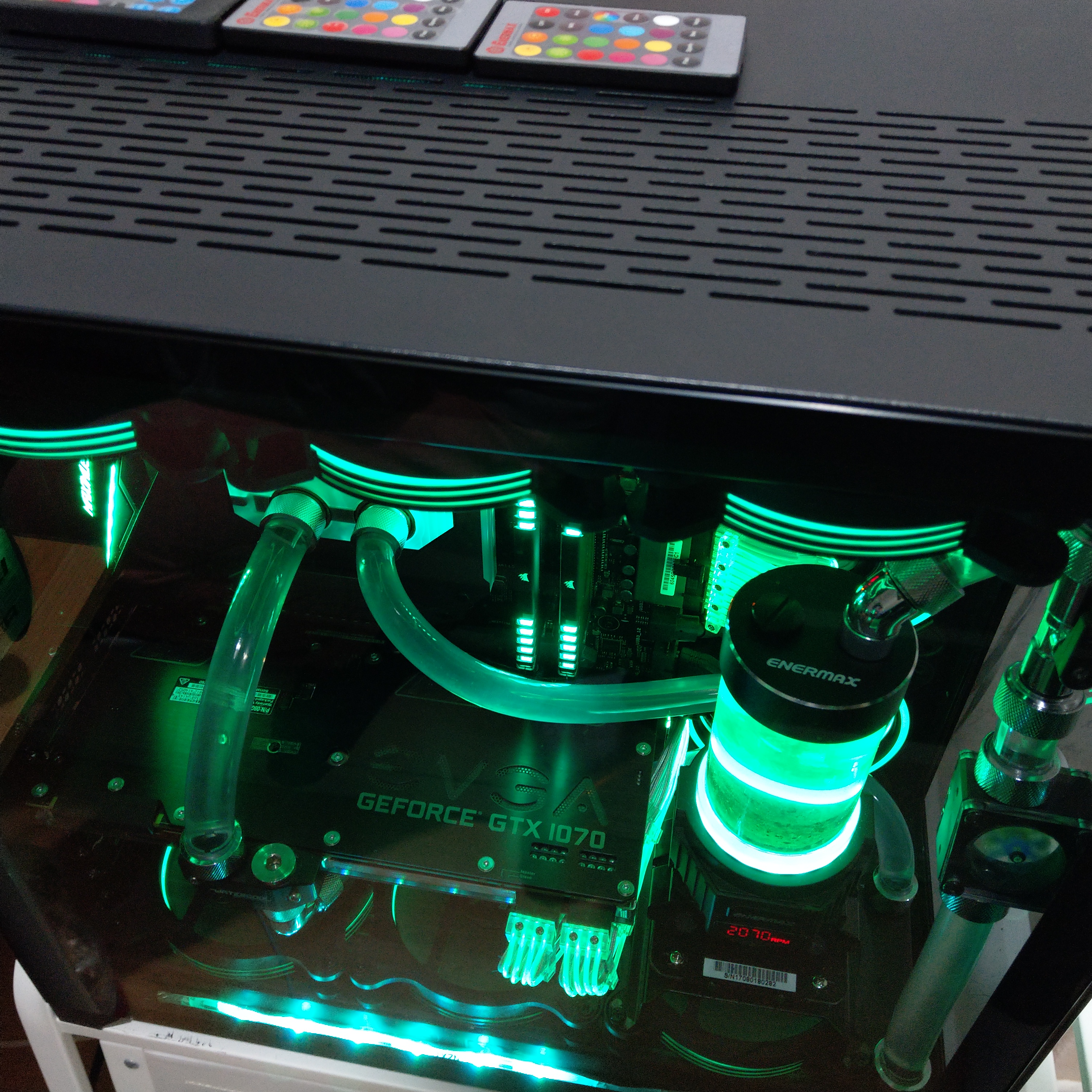

Nun kommen wir zum eigentlichen Thema des Beitrags. In vielen Foren lese ich bei anderen Usern, dass diese unter Wasserkühlung eine Lasttemperatur von 35 Grad bei der GPU messen. Bei meiner GPU ist es so, dass dieser unter geringen RPM auf etwa 49 Grad warm wird, daher meine Frage, ob es eventuell am Gehäuse liegen könnte, da die Grafikkarte nah am Frontglas des Gehäuses liegt. Der Prozessor ist auf jeden Fall ein Traum und wird unter Last nicht einmal wärme als 45 Grad und dies trotz Übertaktung. Dies liegt sicherlich am Monoblock, welches im Paket enthalten war zum Mainboard. Mir ist aufgefallen, dass ich diese hohen Temperaturen nur in Spiele erhalte, in denen ich über etwa 130 fps erzielen konnte. Insgesamt bin ich stolz darauf was entstanden ist, da es mein erstes wassergelühlter Rechner ist und ich nur Softtubing angewendet hatte. Als ich mir im Netz Bilder angeschaut hatte zu Softtubing war ich erschrocken, wie durcheinander der Kreislauf aussah. Ich hoffe es gibt andere User die ebenfalls das Lian Li PCO11 Dynamic haben und mir meine Theorie bestätigen könnten.

Wie warm ist das Wasser?
Andere User haben immer bessere Temperaturen als man selbst, besonders in Foren.
Ein Delta zwischen 10 und 15K halte ich für normal. Aber den Wert bekommen wir nur über die Wassertemperatur.
Denn die hängt nun mal schwer davon ab, ob Du im Keller bei 17° Raumtemperatur oder in molligen 35° sitzt. DANN wird es richtig interessant.
Reaktionen: SVΞN und Zitterrochen
also im Idle Modus ist das Wasser etwa 26 Grad warm. Unter Last erhöht es sich auf 38 Grad. Ich musste eigentlich noch dazu erwähnen, dass ich ein recht kleines Zimmer habe und Lufttechnisch nicht optimal ist. Die Werte habe ich anhand des Monoblocks abgelesen. Der hat einen eingebauten Sensor.
38° + 10K Delta, sind wir bei 48° ... also völlig normal.
Wenn Dir das zu warm ist, musst Du die Wassertemperatur runter bekommen.
Reaktionen: SVΞN, Zitterrochen und Sasi Black
jop, so seh ich das auch.
Mit ner geringeren Wassertemp. erzielst bessere ergebnisse. Lüfterdrehzahl?
bei 38° Wasser sind 49° GPU Temp absolut im grünen Bereich. Die 38° Wassertemp sind halt nicht sonderlich schön. Vor allem, weil deine Komponenten eigentlich nicht so heftig heizen sollten...
38°C sind aber noch im Rahmen, ich würde dennoch daran arbeiten, denn der nächste sommer kommt und dann haste wieder 35°C in der Bude und entsprechend auch die Wassertemperaturen höher.
Ich bewege mich bei ~22°C Raumtemperatur je nach Anwendung zwischen 30 und 35°C Wassertemperatur, im idle darunter.
Allerdings auch mit deutlich mehr Radiatorfläche und einer hitzigen R9 390 ;)
GPU und CPU hängen bei mir laut HWinfo auch irgendwo zwischen 40 und 55°C rum.
Ansonsten schließe ich mich HisN da an, ein Delta von 10-15K sind normal.

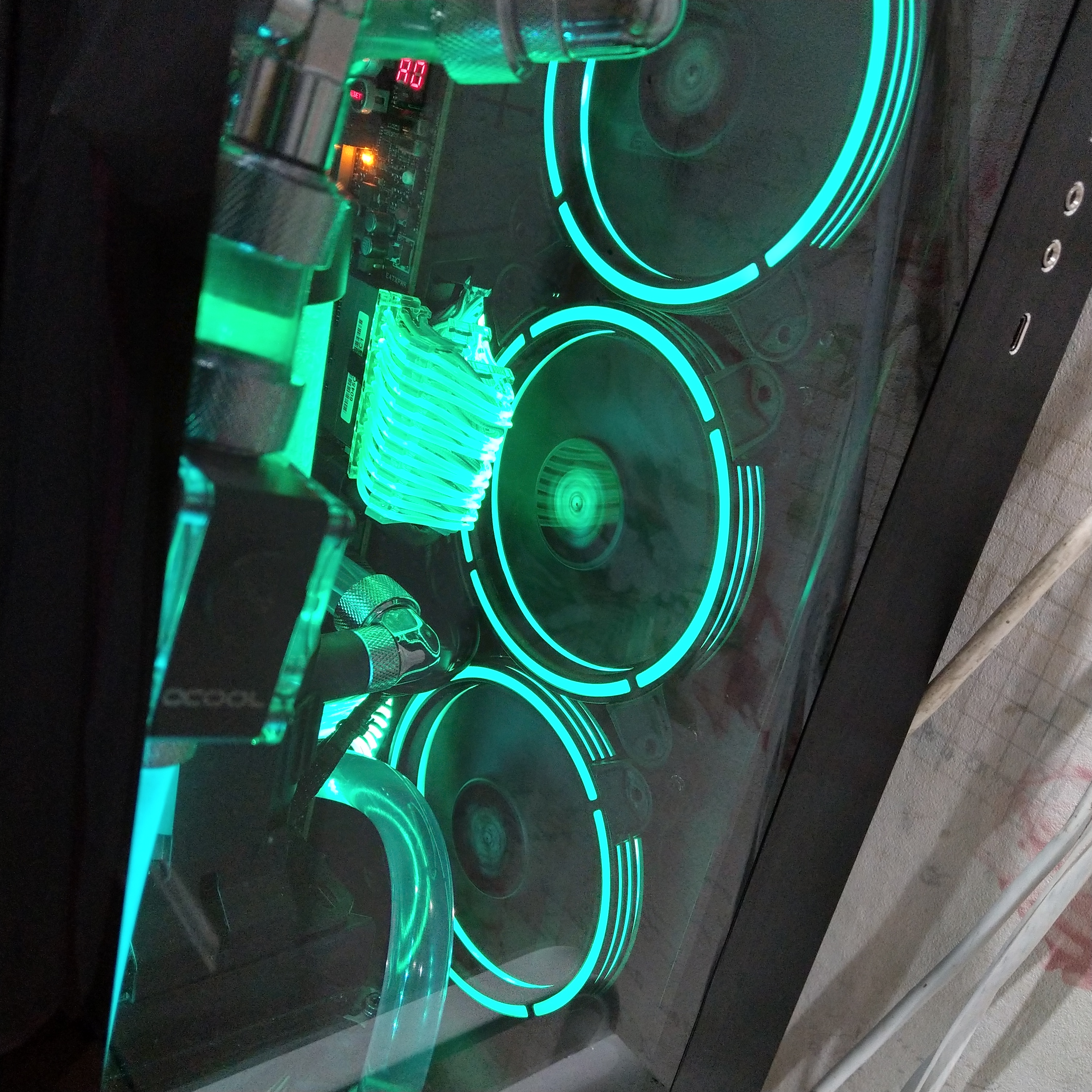

Lass mal die 3 Lüfter seitlich reinsaugen statts rausblasen, müsste dann besser werden.
Bei dem Case wurden mal Tests gemacht was am besten ist, und es kam dabei raus ->Lüfter unten rein, seitlich rein und oben raus.

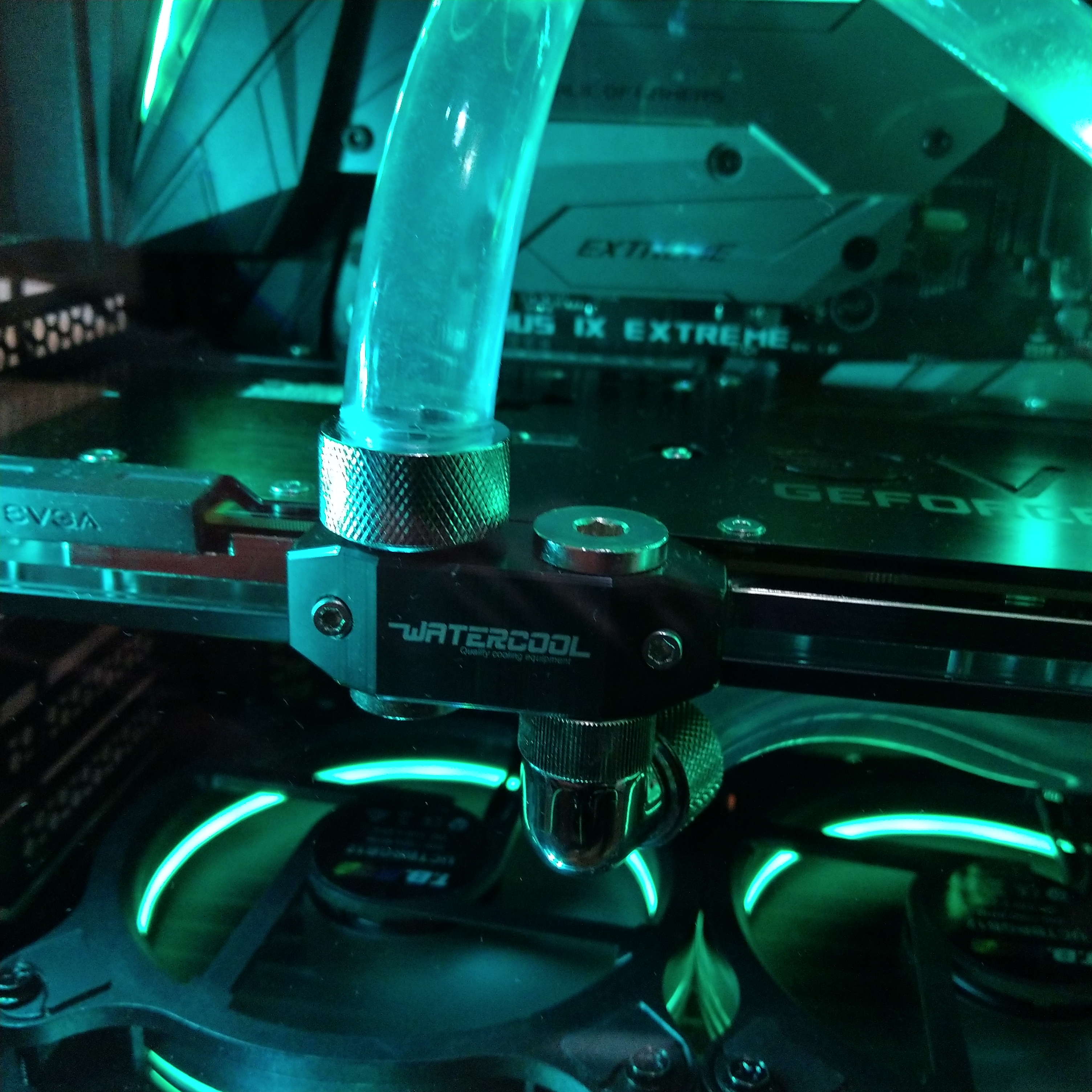

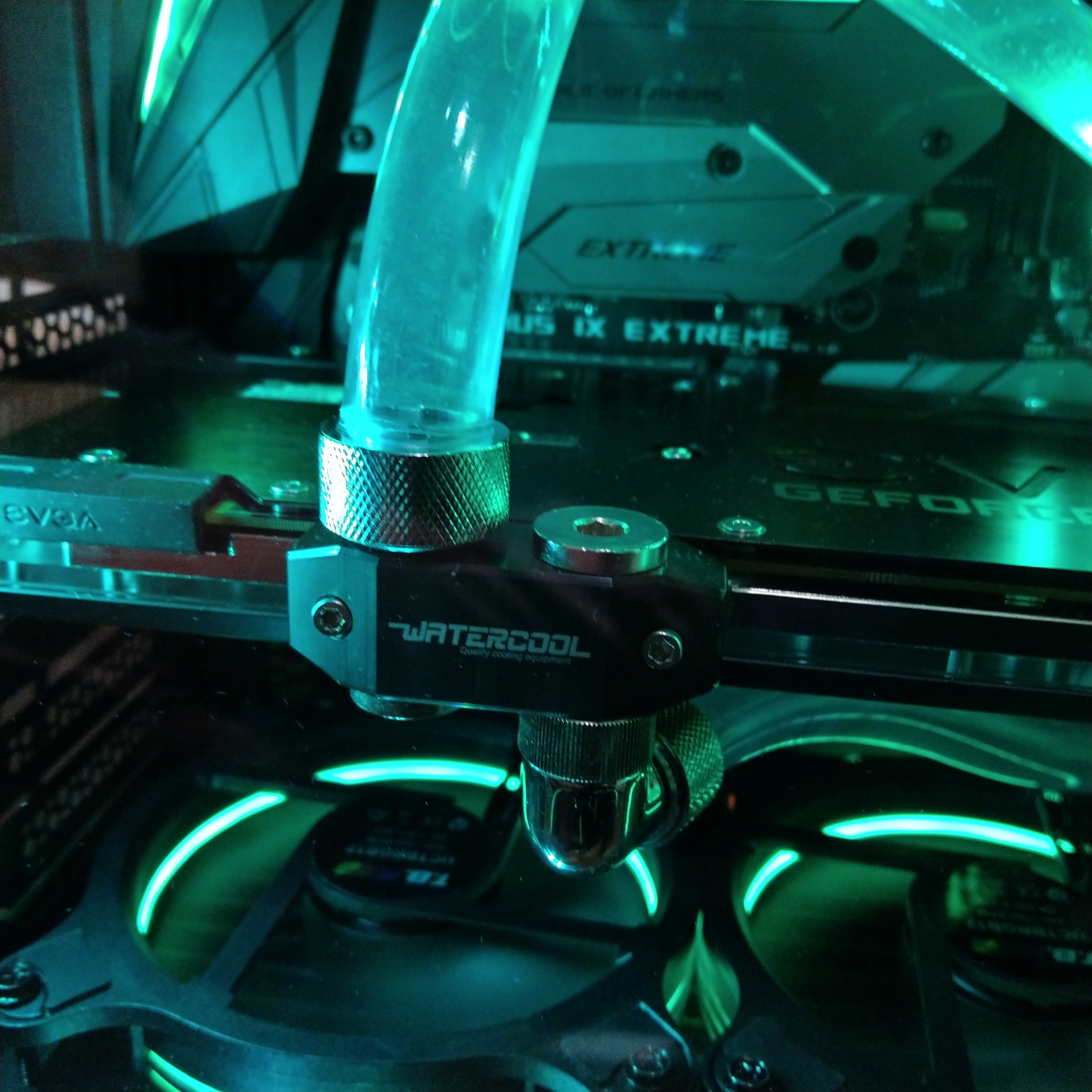

Ich denke auf einigen Bildern irritiert der Drain Port oben links. Den habe ich nur provisorisch befestigt auf einigen Bildern, da mir kein Schlauch mehr zur Verfügung stand. Ich hatte verschiedene Konfigurationen probiert und kam zum Schluss, dass es besser ist, wenn der dünne Radiator unten ist und der etwas dickere oben.

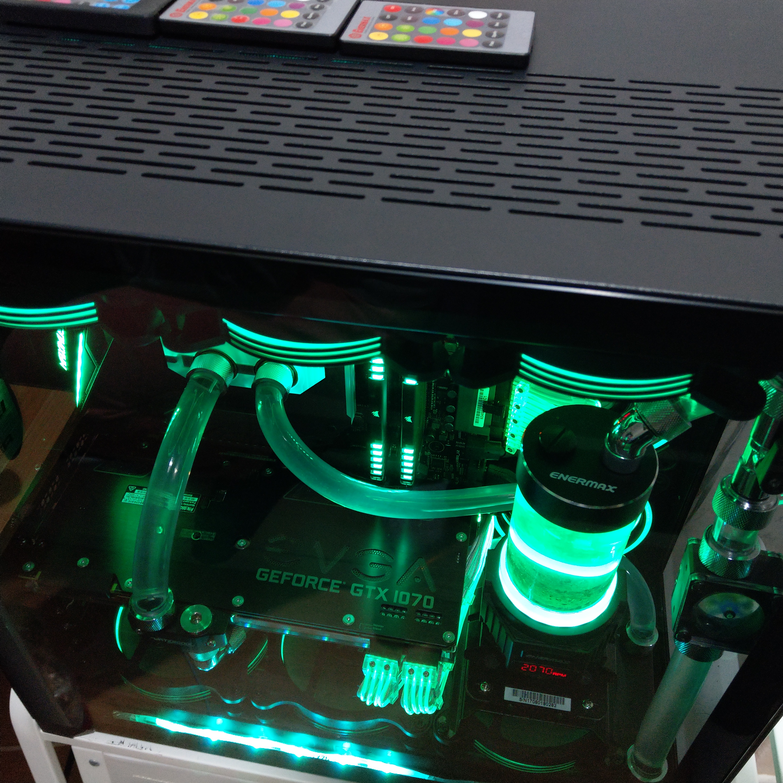

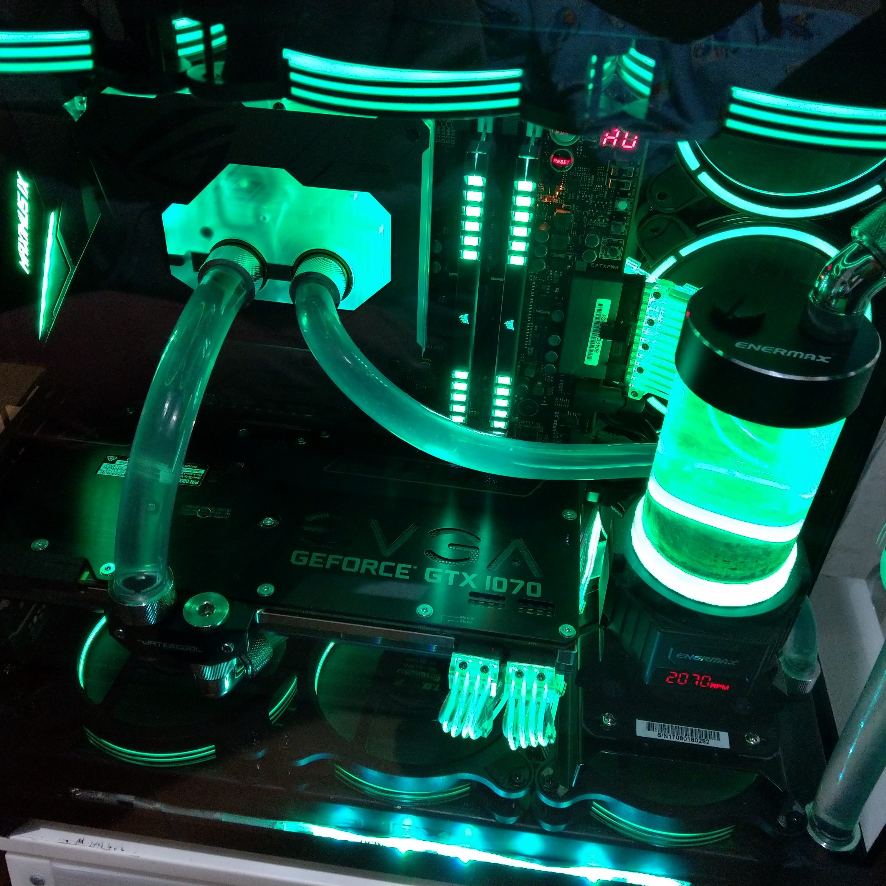

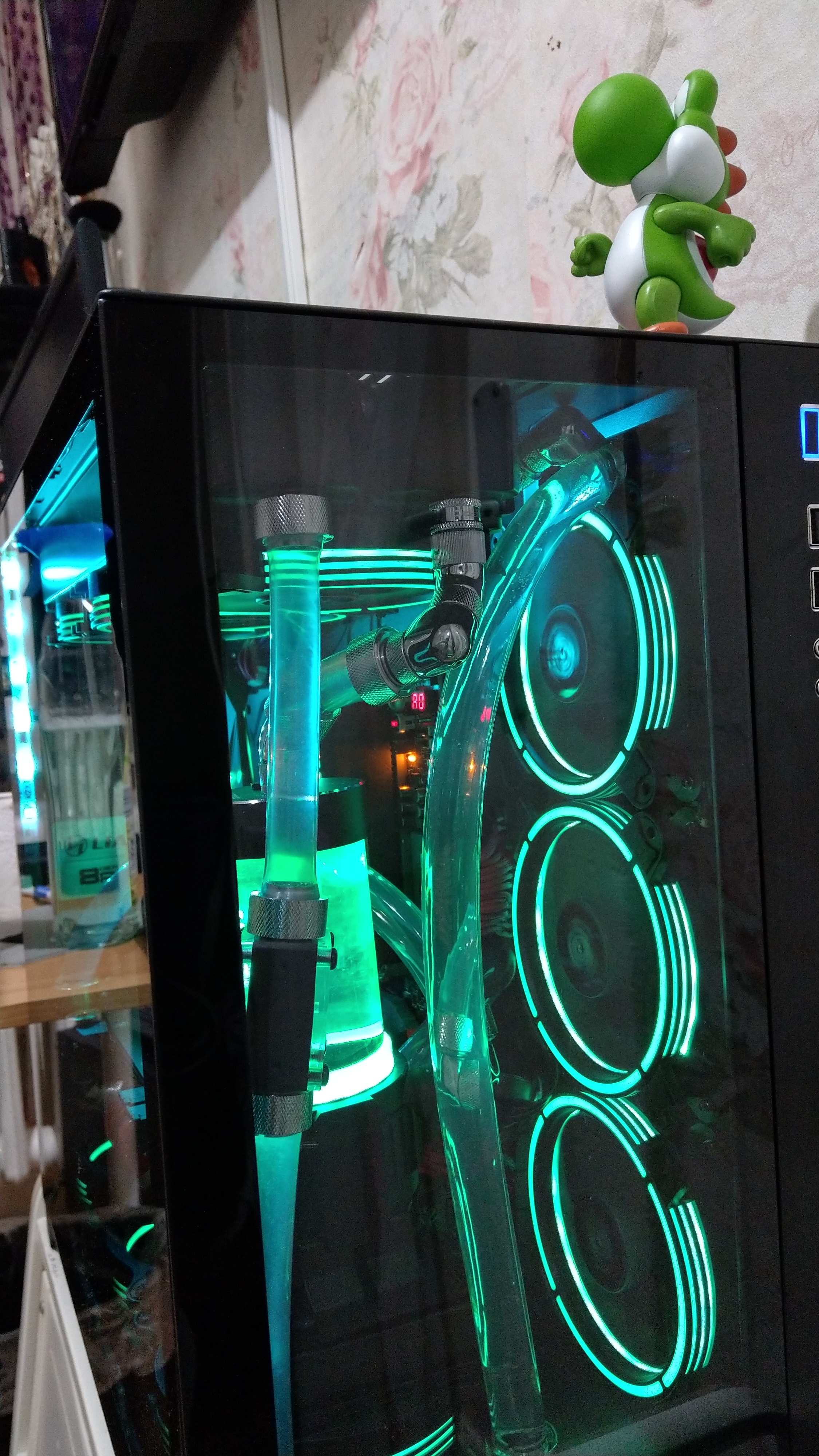

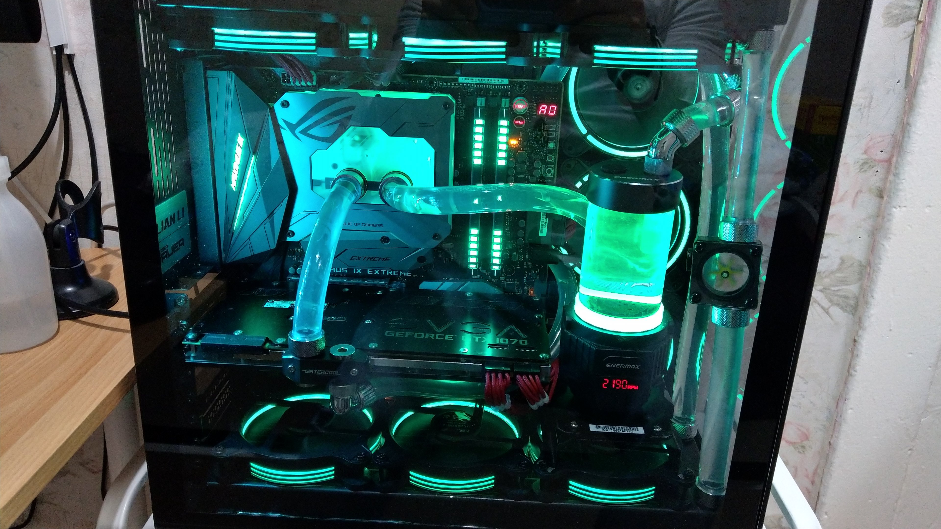

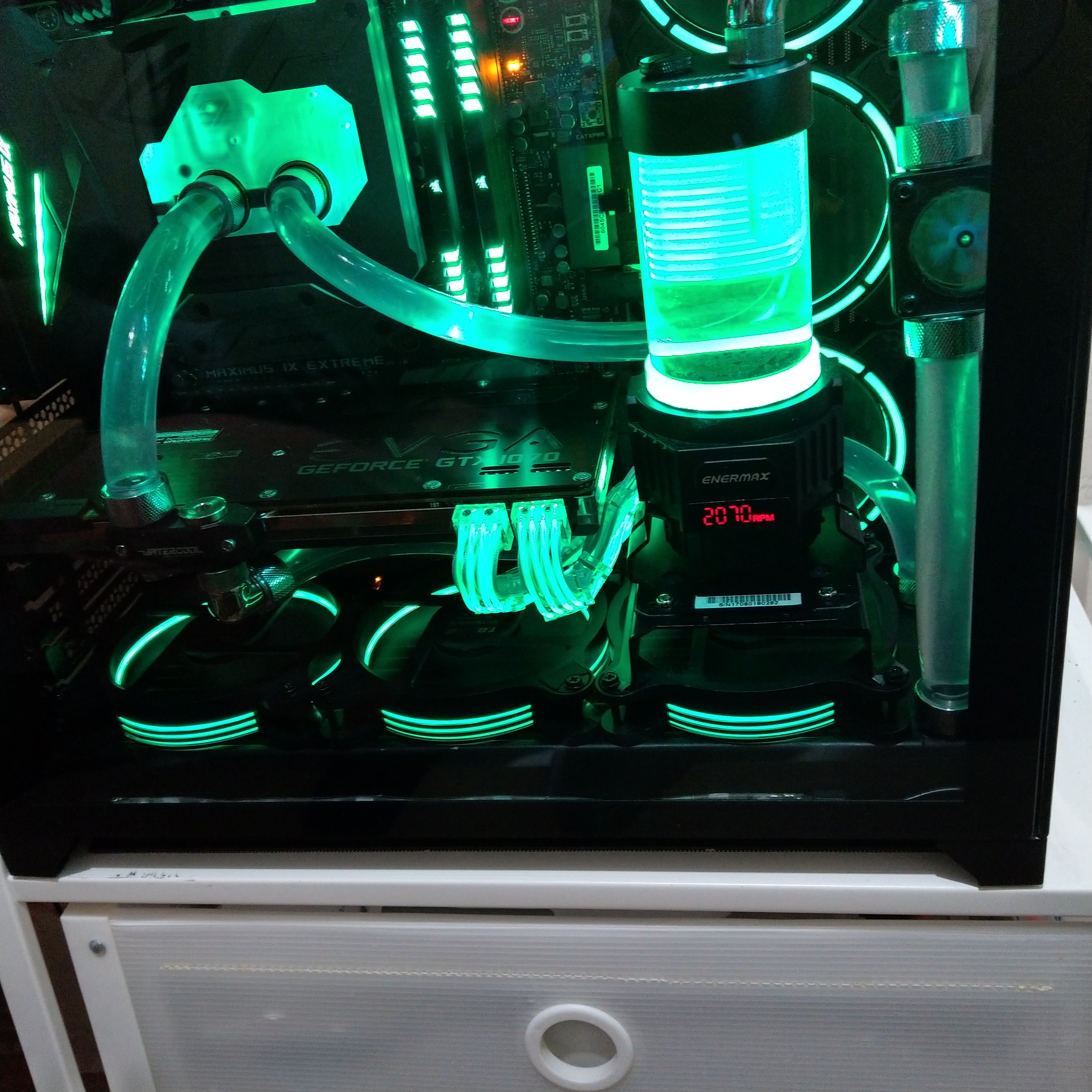

Habe nun doch wieder den dritten Radiator eingebaut hat sich auf jeden Fall gelohnt. Ich kann nun die Lüfter fast auf lautlos drehen und habe etwa nur 40 Grad Temperatur. Der Rechner ist auf jeden Fall megaleise geworden durch die Umstellung der Radiatoren. ich werde noch die Bilder vom Umbau posten
Hier einmal die Bilder. Bei den Lian Li Strimer gab es leider einen kurzschluss und muss daher diese leider defekt verkaufen, aber eigentlich finde ich das nicht so schlimm. Fand es sowieso etwas zuviel

Was hast du denn jetzt genau geändert?
