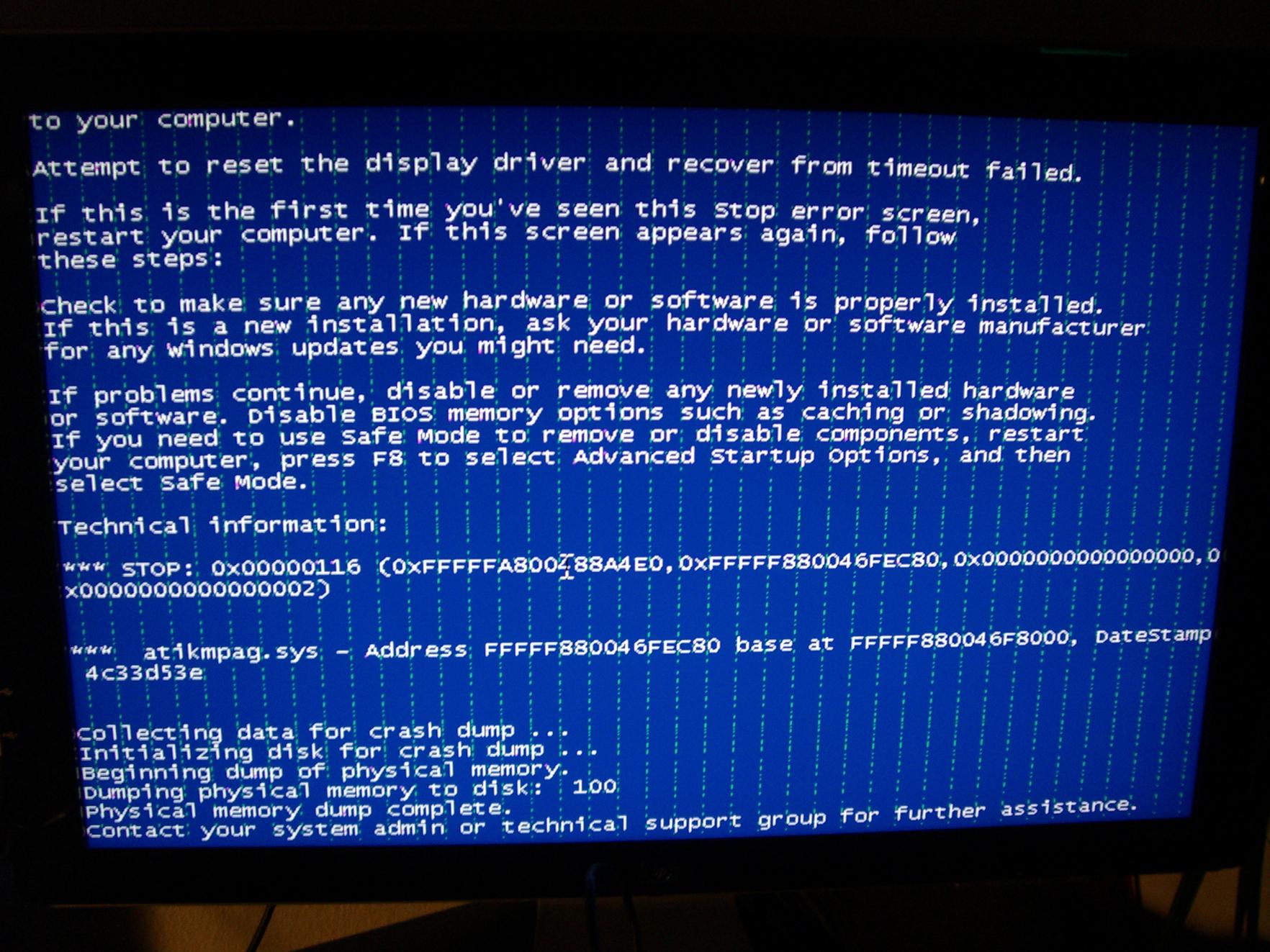

Nochmal ein Anhang, weil wirklich extrem nervt: wollte grad Just Cause spielen, hängt sich beim Laden auf (schwarzer Bildschirm) und wenn ich neustarte, dann gleiches Spiel (übrigens sind es GRÜNE Balken).
Und die kommen IMMER nach dem Dos Bildschirm Booten von DVD/CD und dann Streifen, Griesel und Absturz. I.d.R. geht es beim 2° Bootbersuch dann gut und ich kann Win starten?!

So, bin grad während der "Sitzung" hier mit folgender Meldung abgestürzt - wundert Euch als nicht, wenn ich gleich wieder weg bin
erst ist das Bild gefreezt, mit rosa Strichen, dann war alles Schwarz und blaue Farbe erfüllte mein Office?!

PS: Kommt mir grad, hab ins Case, für die zusätzlichen HDD´s 2 Lüfter mehr gapackt - würde also Sinn machen, die NT Theorie
@Vastator: wenn Du nen Link postest, dann bitte ohne "

Sind das natürliche Verschleißerscheinungen?
So ist es.
Da dein Netzteil insges. 650Watt auf den 12V Schienen abliefert und keine besonders gute Effizienz aufweist - ich gehe mal von 60-70% aus - hat es ca. 450 - 500 Watt reele Leistung.
Gepaart mit minderwertigen Bauteilen und einer wohl nicht seltenen Überlastung (550Watt durchgehend in 2 Jahren) hat es irgendwann keine Kraft mehr deinen Rechner vernüftig starten und laufen zu lassen.
Es gibt nur sehr wenige Hersteller, die auch das liefern was draufsteht, z.B. Enermax, Seasonic, Cougar, beQuiet nur um mal die ganz namhaften zu nennen. Deswegen würd ich mich an erster Stelle erstmal da umsehen und dann solltest du schon mehr als 45 EUR investieren.
