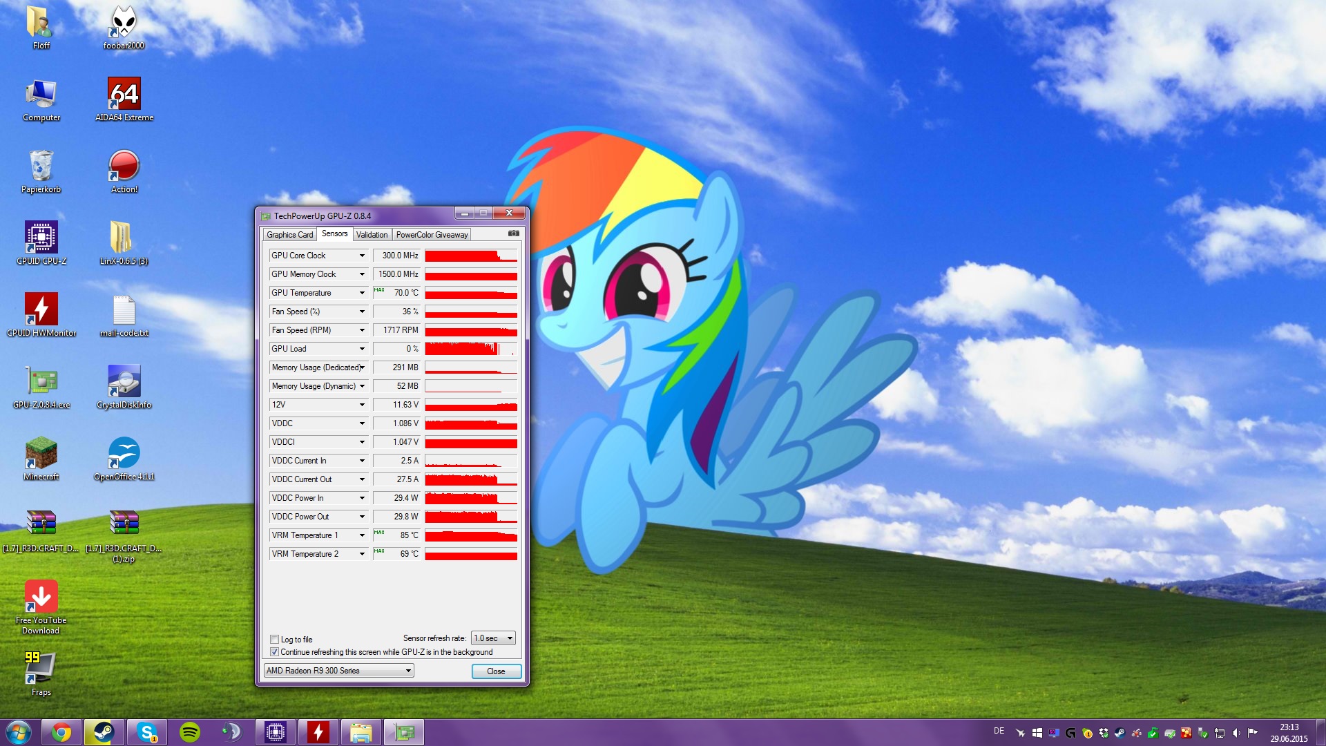

Hatte auch schon VRM Temps bei längerer Last von 90 Grad hinbekommen, während die GPU maximal grade mal 68 Grad hatte.
Denke ich besorg mir erstmal einen Custom Kühler für die Karte, muss nur mal schauen, ob es da schon was gibt für die R9 390X.
ok, bei max 76 % Fan Speed hatte ich 64 Grad GPU Temp. VRM lagen bei 75 Grad. Mach mich mal schlau, was eine Wakü kostet und ob da die VRM mitgekühlt werden oder halt ein AC. Kann die ja in meinem Wakü Kreislauf einbinden, hab nen 420mm Radiator und nee Dicke Pumpe von EK Waterblocks.
Ich red morgen erstmal mit dem Händler und schau, das die die zurücknehmen, die meinen ja, es lägge am Treiber und ich solle doch den neuesten installieren, dabei ist der mitgelieferte der einzige, bei dem überhaupt was geht.:rolleyes:
Das erinnert mich wieder an meine AMD Erlebnisse. Einen Defekt hatte ich in dem Sinne aber nicht. Nur bei der 290x Matrix platinum von asus war der Kühlkörper nicht richtig montiert.
Naja, wird bei mir einfach ein Sonntagsprodukt sein, hab aber kein bock mehr und werde mein 14 tägiges Widerrufsrecht in Anspruch nehmen. Erspar ich mir die ganze RMA. Das die Karte defekt ist, werde ich natürlich erwähnen, bzw. hab ich dort im Forum bereits gesagt (die meinen ja es läge am Treiber:rolleyes:). Bin mit dem Kühldesign der Karte einfach unzufrieden, wie kann eine Single GPU ca. 95 Grad VRM Temp erreichen, wenn meine Dual GPU bei maximal 75 Grad bei Volllast liegt und sich ca. 100 Watt mehr reinzieht?
