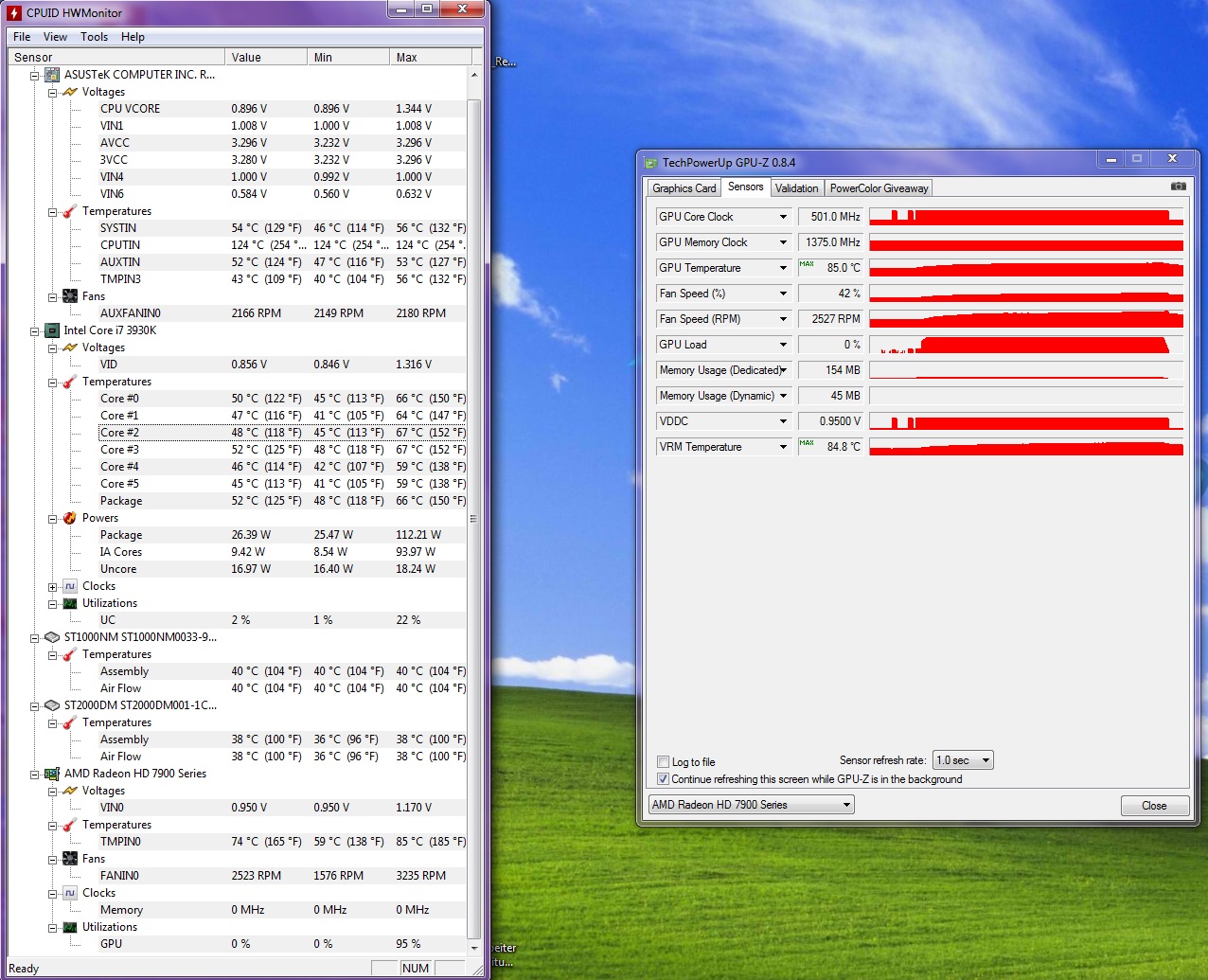

Aber zum Thema Temperaturen im Sommer, die höchsten Temperaturen auf GPU und CPU bekomme ich, wenn ich Audiosurf 2 spiele, nicht in Far cry 4 oder irgend einem anderen Tripple A Tittle sondern in einem Indie Game.:D
Hab wohl auch 36 Grad Raum Temperatur, so hohe Temps hatte ich seit einem Jahr nicht mehr.^^
Was zum abkühlen :p :D
Pry_T800 schrieb:
Du bist ja total verrückt :freak:
Naja geht, will halt eine Karte mit Qualität, glaub so eine Lightning würde ich mir sofort holen, wenn es da eine 390X als Lightning geben würde. Würde wetten deine Lightning hat auch ein paar Steine gekostet;)
Ich glaube, die Gigabyte wird sich so richtig heftig den Boost drosseln, wenn du bei 36°C deinen Saunagang erledigst. Meine kleinere GTX980 hat den gleichen Kühler wie die TI. So sah sie bei "nur" 28,5°C Raumtemperatur aus, dabei ist unter ihr ein nach oben pustender Lüfter montiert:
Im Menü war die Temperatur sogar kurz 77°C.
WTF, die drosseln den Takt? Warum das, meine 7990 hab ich schon auf fast 100 Grad beim spielen bekommen, weil ich meinen Drucker auf dem PC stehen gelassen habe und sich die Warme Luft aufgestaut hat und die hat voll durchgetaktet, war der egal.:lol:
Oder hier mit Furmark, interessiert meine jetzige Karte nen feuchten ob die kocht.
Daher sry wenn ich etwas überrascht bin, gehört habe ich davon zwar schon, das NV GPUs ihren Turbo bei höheren Temps drosseln, aber 77 Grad sind doch gar nichts.
