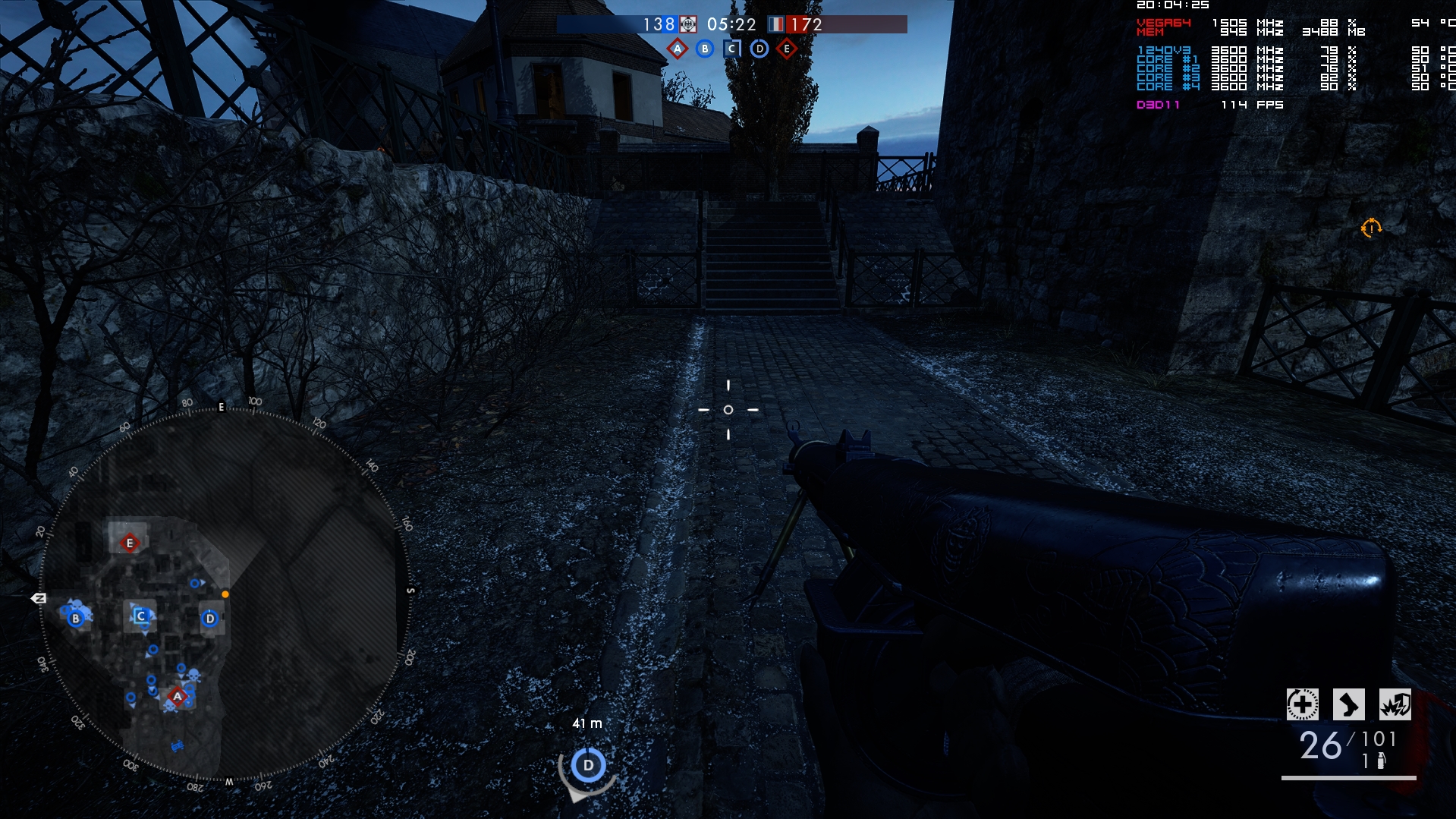

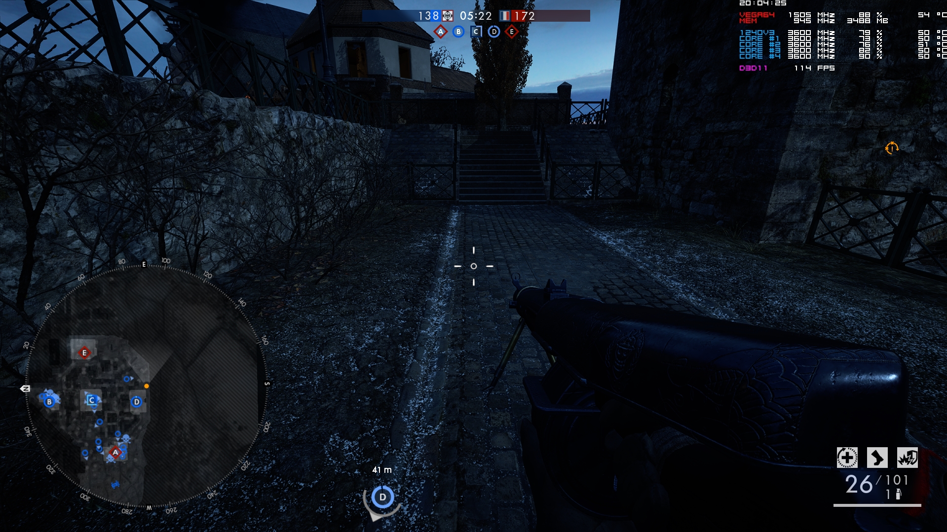

Hallo Jungs & Mädels,
Ich habe ein Upgrade von einer 290 auf eine Vega 64 gemacht.
Jetzt hänge ich im CPU Limit, ich bekomme die Vega nicht auf 100% in BF1.
Ich bekomme das nur hin wenn ich bei Resolution 200% mache, dann habe ich aber ca. 50 - 60 FPS.
Mit 120% habe ich dann 120FPS bei ca. 80-90% Auslastung.
Ich kann mit allen Reglern in BF1, keine 100% auf die Vega packen.
Wenn ich jetzt genug FPS habe, ist die Limitierung ja egal oder?
Entweder ich erhöhe die Auflösung → Neuer Monitor
Ich upgrade auf eine neue CPU → Das ist aber jetzt nicht im Budget.

sollte man zumindest meinen. viel mehr ist bei 90% auslastung ja auch nicht mehr drin.N3XUS COR3 schrieb:Wenn ich jetzt genug FPS habe, ist die Limitierung ja egal oder?

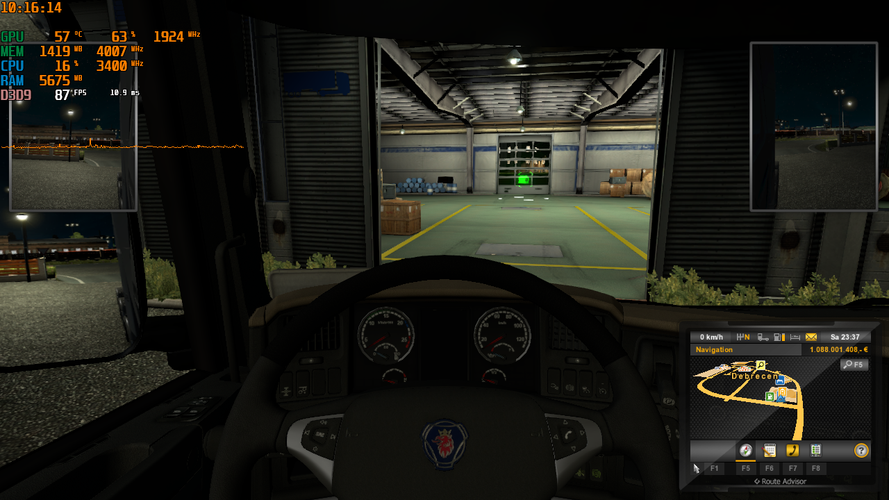

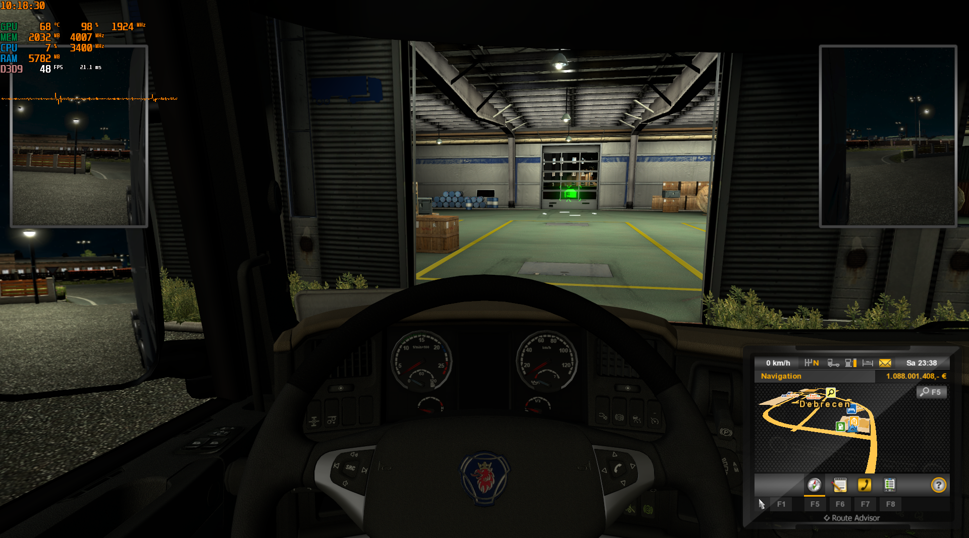

Ganz einfach erkennbar.Anhang anzeigen 707300Anhang anzeigen 707301
CPU Limit
CPU Limit
