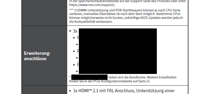

dms schrieb:
... Fefe nennt das ja immer "Lesekompetenzübung" - warum denn nicht einfach erst Lesen und dann Fragen?

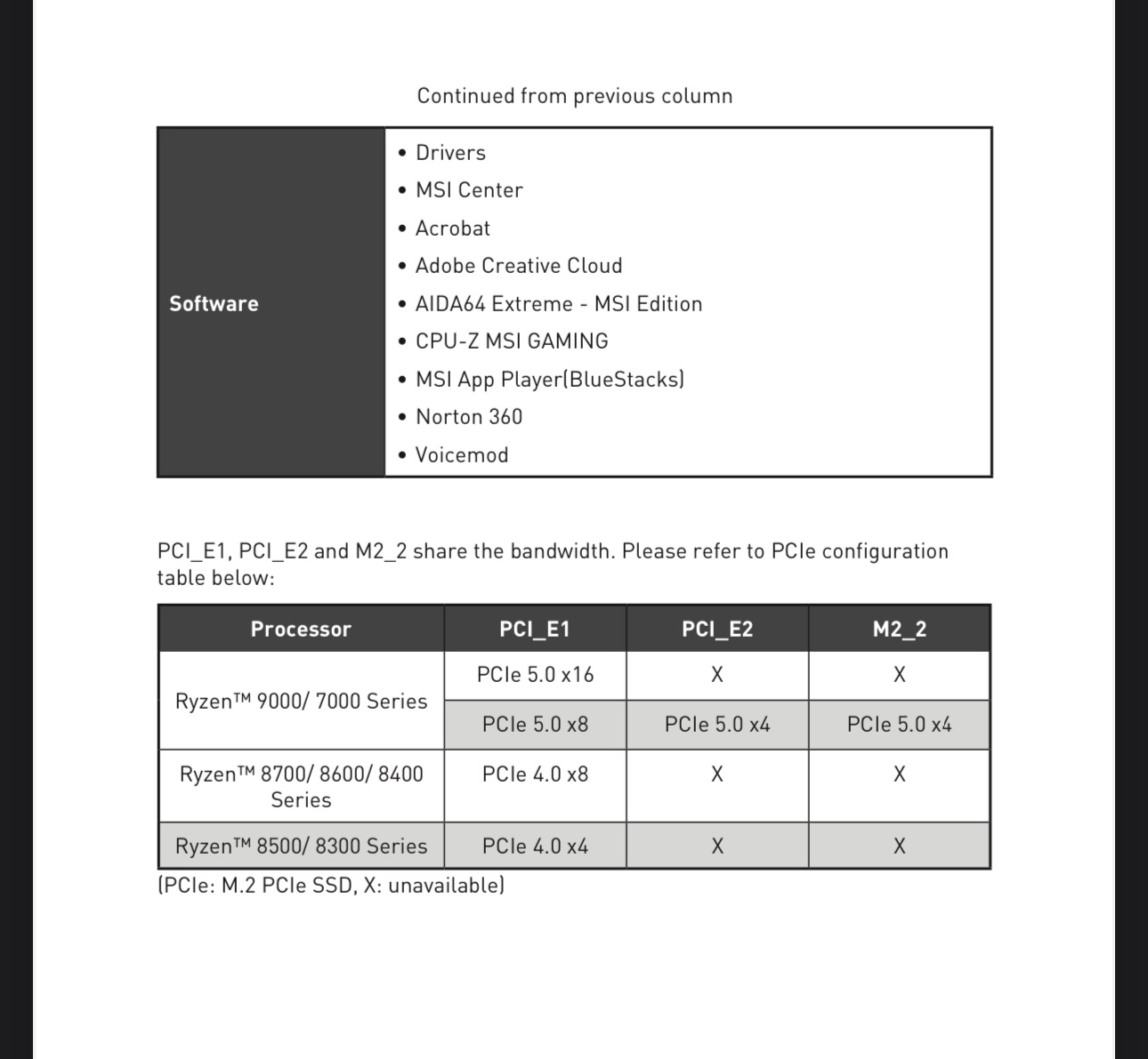

PCI_E1, PCI_E2 und M2_2 teilen sich die Lanes. Damit also deine kommende RTX5080 in PCI_E1 mit 16 Lanes angebunden wird, darf in PCI_E2 und im M2_2 Slot nichts drinnen stecken.
