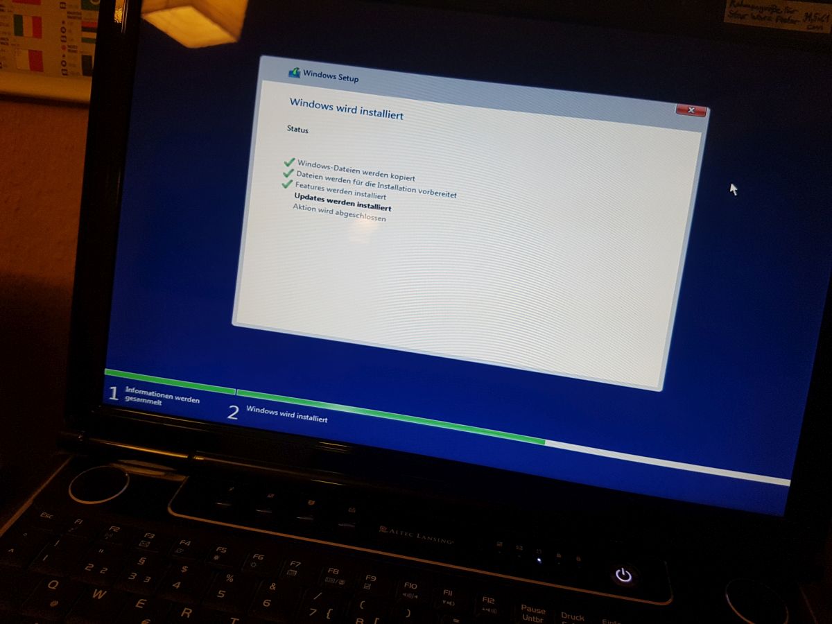

Hallo! Entschuldigt bitte die leicht verspätete Antwort, ich kam einfach nicht früher dazu. Aber immerhin bringe ich gute Neuigkeiten mit: diesen Text schreibe ich unter Windows 10, auf meinem guten alten Asus M50Sa. ;)
:daumen:

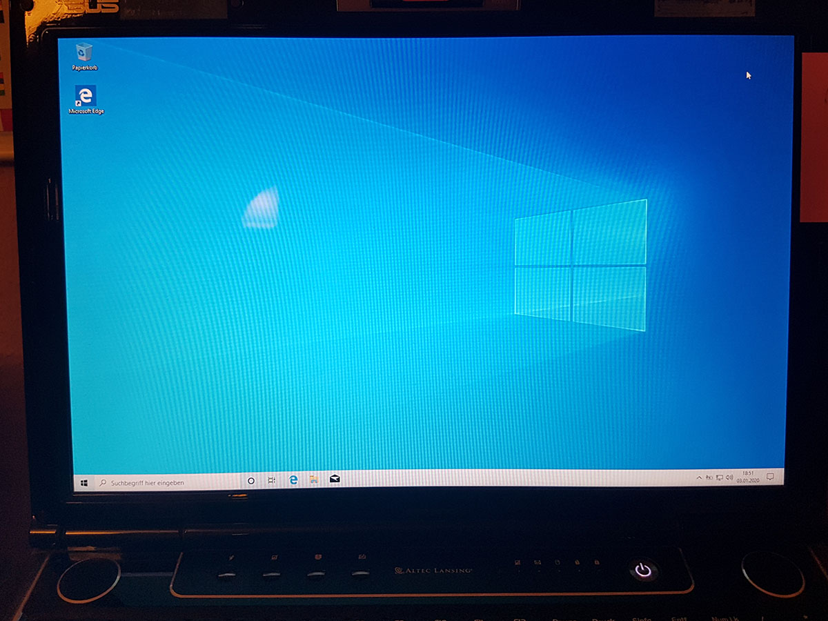

Nachdem ich das .iso erfolgreich auf eine andere DVD gebrannt hatte, habe ich es eben nochmal mit dem klassischen optischen Medium probiert. Also Laptop gestartet, DVD rein, Neustart, um ins Bootmenü zu kommen und die Boot-Reihenfolge auf DVD-Laufwerk vor Festplatte festzulegen. Ich habe diesmal (mehr zufällig, ich war nicht ganz bei der Sache) die Esc-Taste gedrückt und kam direkt in ein Menü, wo ich die Bootreihenfolge festlegen konnte, also nicht erst durch das BIOS navigieren musste. Zu meiner großen Freude wurde darin direkt das optische Laufwerk mitsamt DVD als vorhanden angezeigt. Jetzt packte mich der Ehrgeiz und ich steckte den USB-Stick (SanDisk) direkt dazu. Siehe da: Der Stick war erkannt und ließ sich als Bootmedium auswählen! Also DVD raus und Stick ausgewählt. Schon ging das Win 10 Setup los und lief problemlos durch (s.o.). Warum es so funktionierte und nicht über die Festlegung im BIOS? Keine Ahnung. Jedenfalls habe ich nun ein voll funktionsfähiges neues Betriebssystem auf der SSD. Es läuft geschmeidig und bisher klappt alles. Bis auf eine Sache.
Und zwar habe ich keinen Ton mehr. Während der Installation, als es um die Einrichtung von Cortana ging (habe ich alles abgelehnt, brauche ich nicht), wurde der Ton ganz normal über meine per Klinke angeschlossenen Boxen ausgegeben. Aber seitdem herrscht Stille. Dabei sind laut Gerätemanager die Soundtreiber korrekt installiert und es sieht auch alles genau so aus, wie ich es zuvor von Windows 7 her kannte. Was könnte ich probieren, um wieder Ton zu haben? Soll ich den Soundtreiber deaktivieren/deinstallieren und nochmal neu aufsetzen lassen, durch das Windows Update?

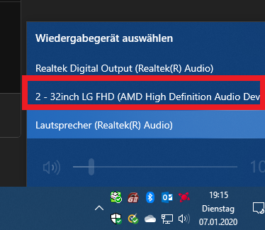

Dort nachschauen, wo @Darlis schrieb, denn manchmal setzt sich auch bei mir einfach mal eine andere Tonausgabe in Szene. Nämlich die von meinem Bildschirm, der nicht verbunden ist. Warum das passiert ist mir noch unbekannt. Das passiert meistens, wenn der GRAKA Treiber installiert wird. Der liefert nämlich auch die Tonausgabe via HDMI oder DisplayPort.
Den Ausgabereiter kann man aber auch über das weiße Lautsprechersymbol unten in der Taskleiste erreichen ... Linksklick (anstatt Rechtsklick) darauf und Pfeil nach oben und auswählen. 3 Schritte zum Ziel.
Reaktionen: der_fugger und Terrier
Da habe ich bereits nachgesehen, dort passt alles:
Auch wenn kein Gerät über HDMI angeschlossen ist (oder war), habe ich diese Option plus die untere ebenfalls ausprobiert. Wenig überraschend bringen beide keinen Ton.

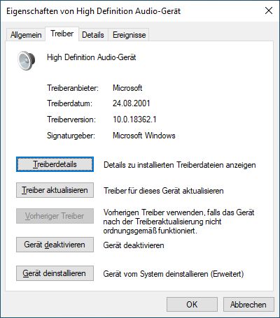

Has du im Gerätemanager die Option, die vorherige Version des Treibers wiederherzustellen? Wenn ja, das mal testen.
Reaktionen: Ecoli86 und der_fugger

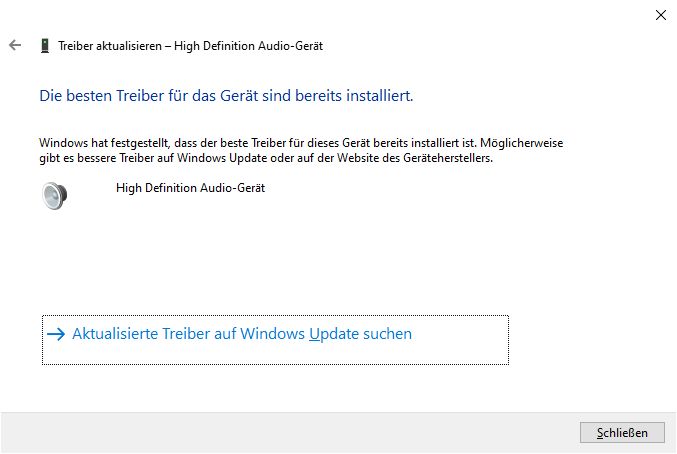

@Darlis
Nein, leider nicht:
Wenn ich auf "Treiber aktualisieren" klicke, erhalte ich nur diese Nachricht, nach ein wenig Wartezeit:
Hm...
Soll ich vielleicht einfach den Treiber installieren, den ich damals aufgespielt habe, als ich auf Windows 7 gewechselt bin? Da hätte ich wenigstens einen (vom Datum her) etwas aktuelleren. Oder doch zuerst das "Gerät deinstallieren" und hoffen, dass es im zweiten Anlauf klappt?
Normalerweise findet Windows die Treiber selbst und meistens funktioniert es auch. Trotzdem kannst Du probeweise den neueren Treiber installieren, ev. finden sich sogar noch aktuellere Treiber vom Hersteller. Um die zu finden, kann man mit der Device- und Vendor-ID als Suchbegriff googeln.
Existiert eine Treiber-CD vom Hersteller? Oder sogar noch die alte Windows 7-Installation? Da kann man die Treiber ebenfalls hernehmen.
