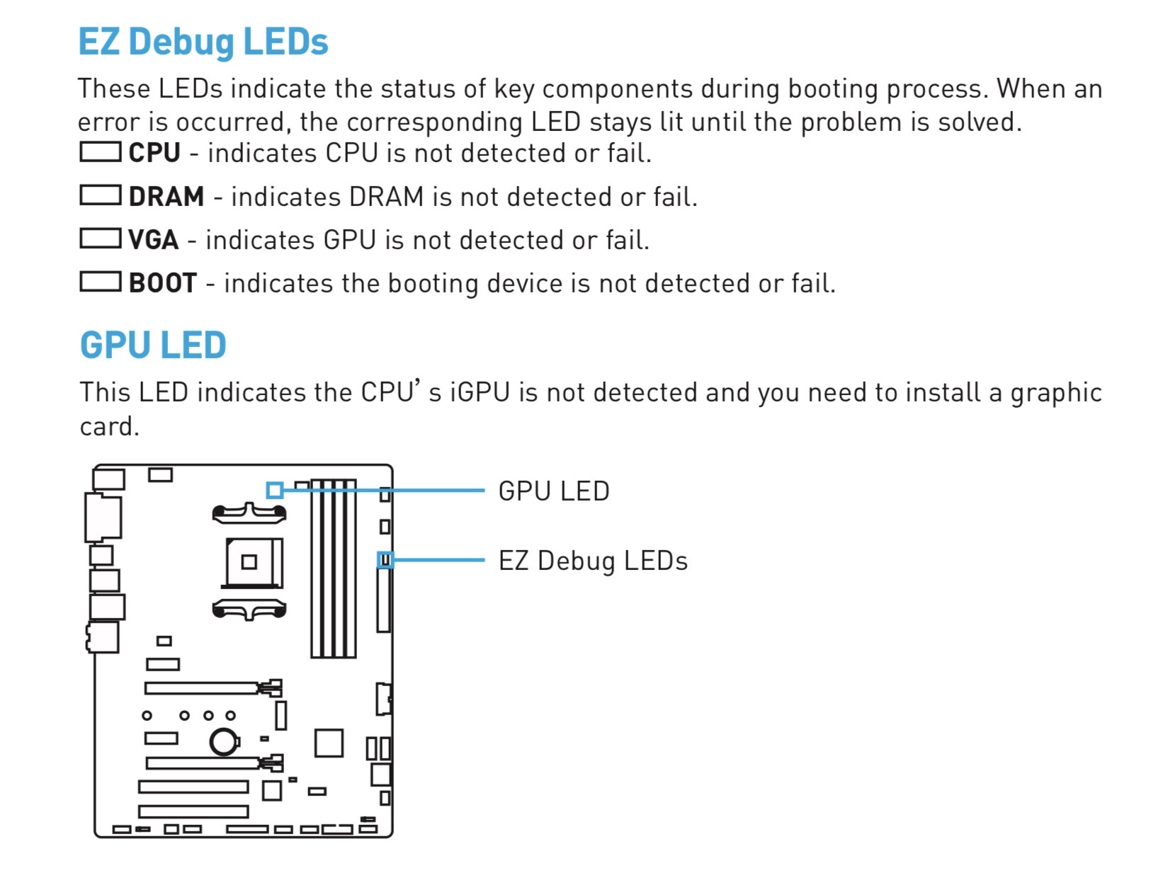

Dein Mainboard hat auch Debug LEDs, leuchtet eine?

Das sogenannte Memory Training kann etwas dauern, wie lange scheint wohl sehr unterschiedlich zu sein.

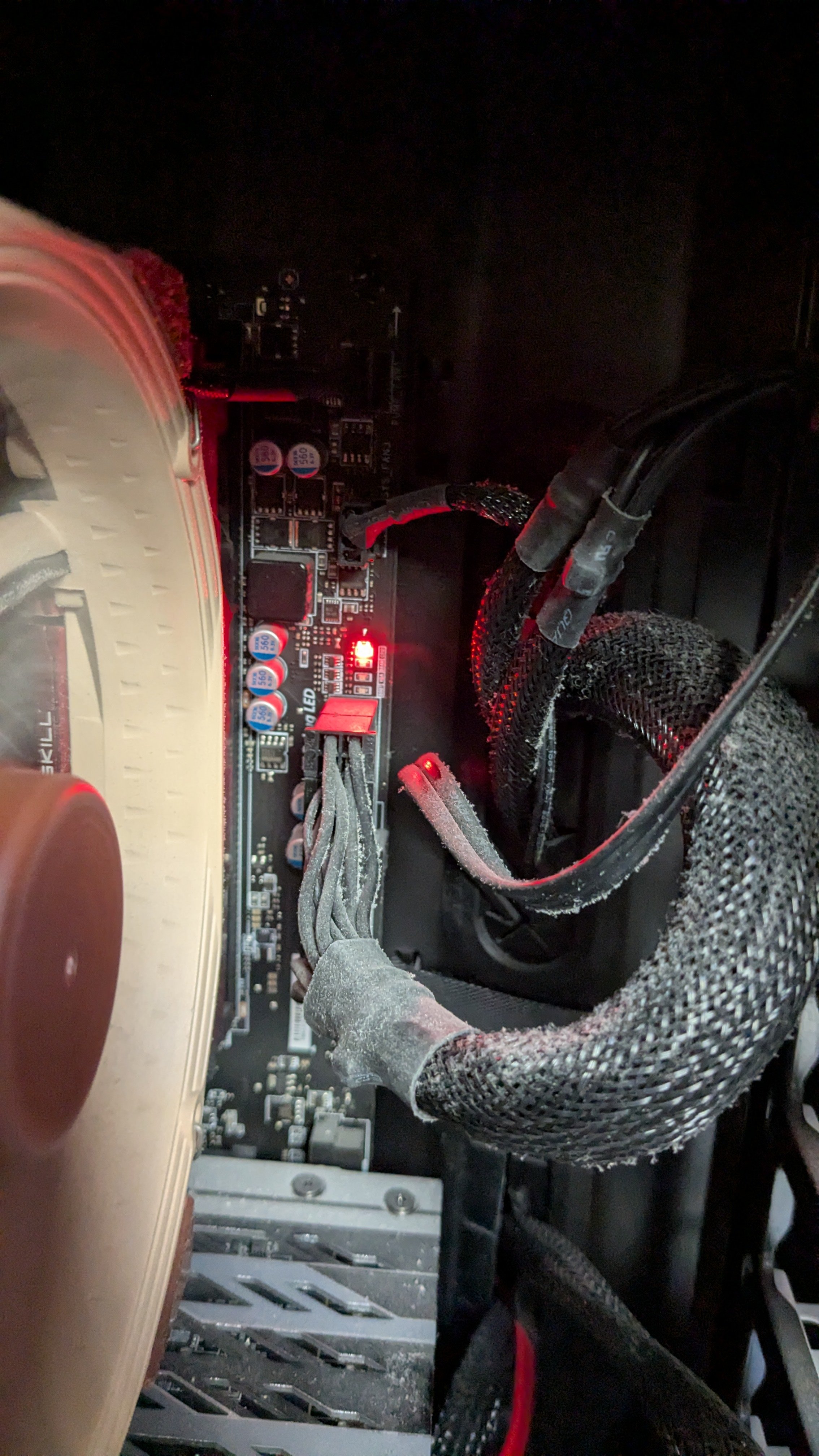

Debug...

Sieht nach CPU aus.

Und welche Debug-LEDs sind jetzt zu sehen?
Vielleicht ist der 2x4-Pin bzw. 8-Pin CPU-Stecker auf dem Mainboard locker ... oder steckt nicht (richtig) drin.
@Tanzmusikus Keine...
Nochmal neu gestartet... Jetzt leuchtet die Lampe wieder...

Jetzt leuchtet die LED wieder... Stecker habe ich überprüft

Echt komisch... mal ist die Leuchte an mal aus....
