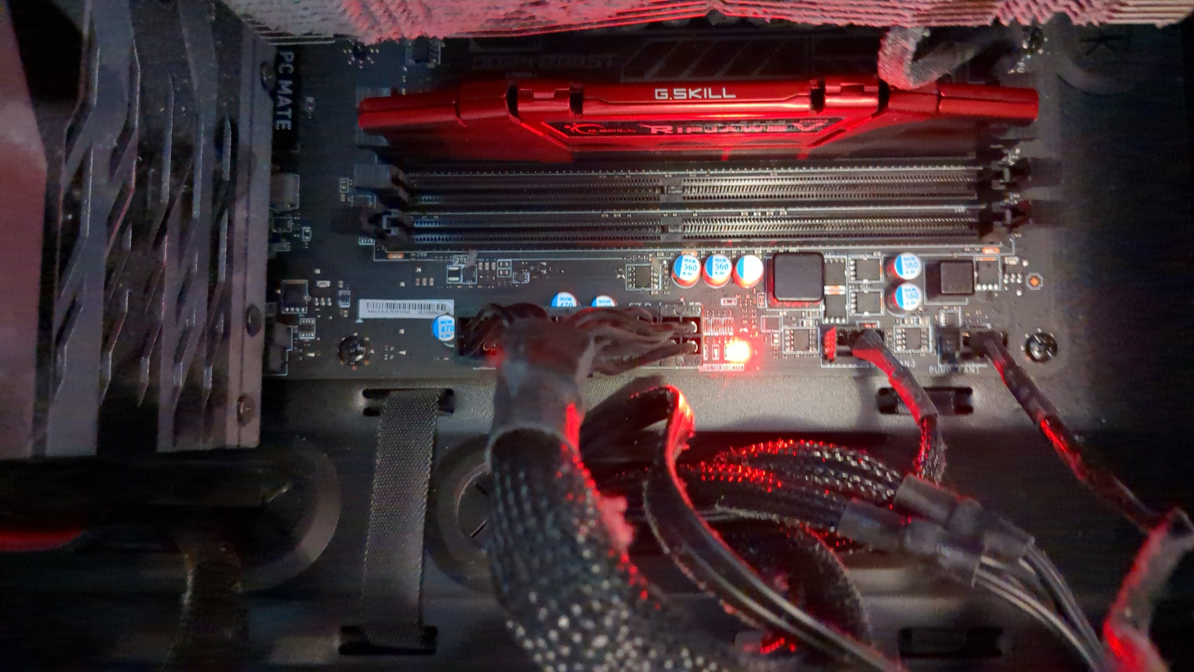

Jetzt leuchtet wieder die LED...
Ohje was ein Sonntag...
Da tut sich nix mehr... Hab nur echt keine Ahnung was ich jetzt ersetzen muss....
Mainboard, CPU, Netzteil...
Also entweder leuchtet die LED dauerhaft oder nur kurz beim Power Taste drücken... Jetzt ist sie wieder aus...

echt komisch, wenn es das war, wieso hat dann die Debug-LED für CPU geleuchtet...

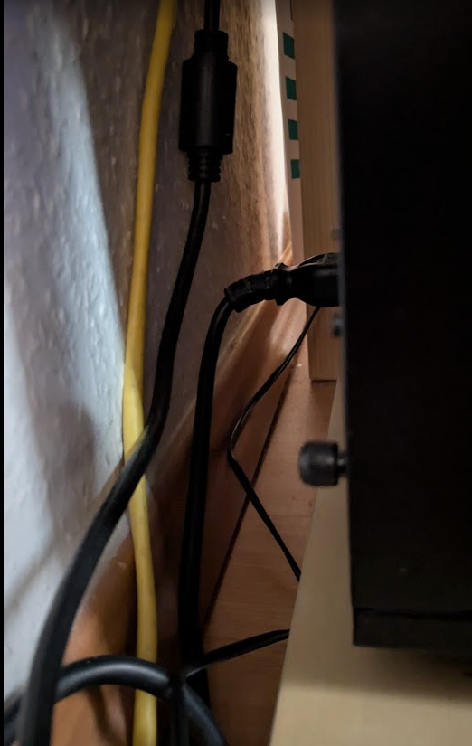

Der PC steht relativ dicht an der Wand, so daß das Netzteilkabel in einem "schlechten" Winkel steht... ist aber schon seit Jahren so...
Aber da gäbe es ja nur 0 oder 100, oder? Könnte die "Anschubenergie" nicht ausgereichtet haben für den ersten Boot? Aber dann würde es ja jetzt auch nicht funktionieren, oder?
Sieht schon ziemlich geknickt aus, aber hey, wenns bisher funktioniert. Kabel mal zu wechseln bei Gelegenheit könntest du tun.

Das Kabel kann einen schleichenden Kabelbruch erleiden. Besser wäre ein abgewinkeltes Kabel zu verwenden oder aber ihn weiter von der Wand wegrücken. Dein Abstand ist gerade so grenzwertig. Grundsätzlich sollte hinten immer min. 10, besser min. 15 cm Platz sein - auch um ne vernünftige Luftzirkulation zu gewährleisten.
Reaktionen: Tanzmusikus und larska

@Tanzmusikus danke, werde ich mir mal zulegen...
da mein Netzteil ja "auf dem Kopf" steht und das Kabel nach links geht, wäre ja das rechts abgewinkelte das richtige...?
