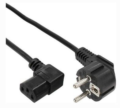

@Tanzmusikus wie lang sind denn die Standard-Kabel der Netzteile? mein PC steht nah an der Steckerleiste, da sollten 50 cm reichen...
rechts gewinkelt, würde ich so verstehen, dass es nach rechts geht, wenn man es normal einsteckt... sieht auf dem Bild aber so aus, als ginge es nach links...
Ich habe das Netzteil ja "falsch herum", auf dem Kopf, eingbaut, von daher müsste es ja nach links weggehen. Dann wäre der Knick nach rechts ja richtig...
