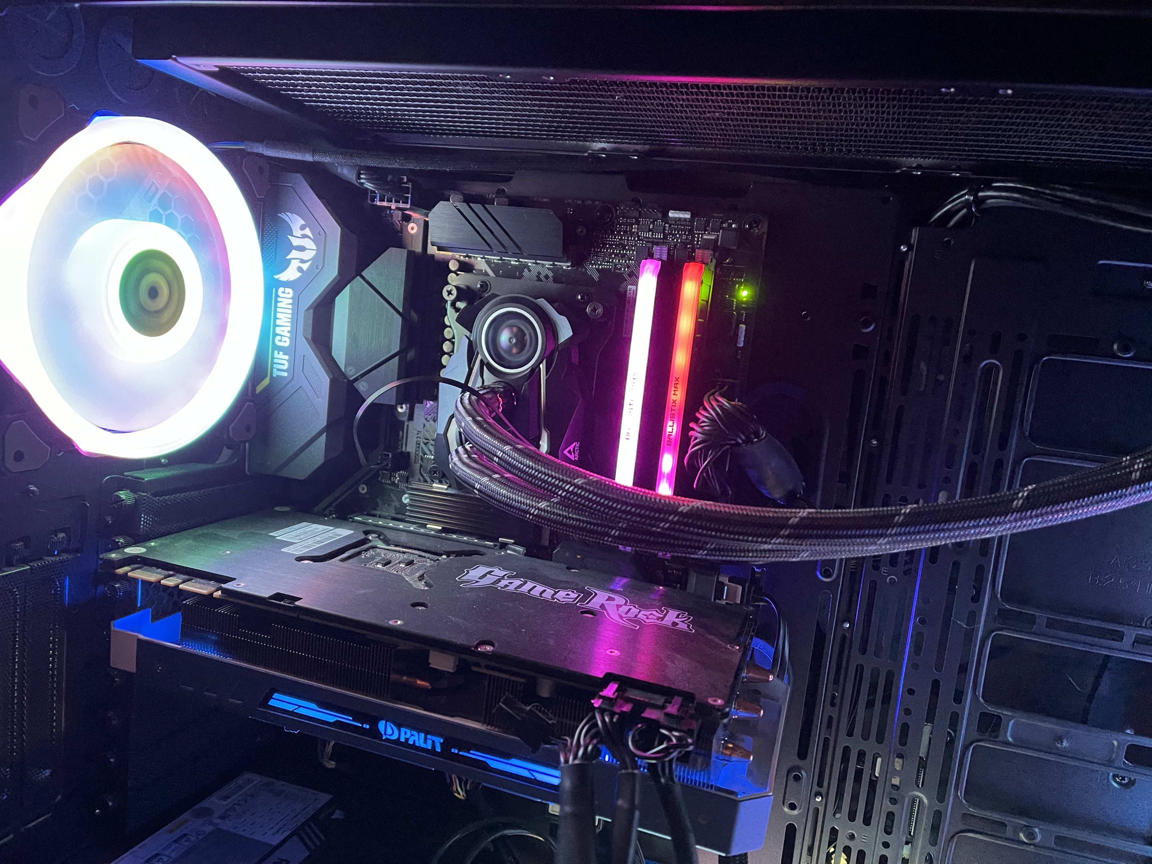

Habe seit fast 2 Jahren den Liquid Freezer II 240 mit meinem Set.
Höre den garnicht und die Temps sind auch top.
Kann ich nur empfehlen.
