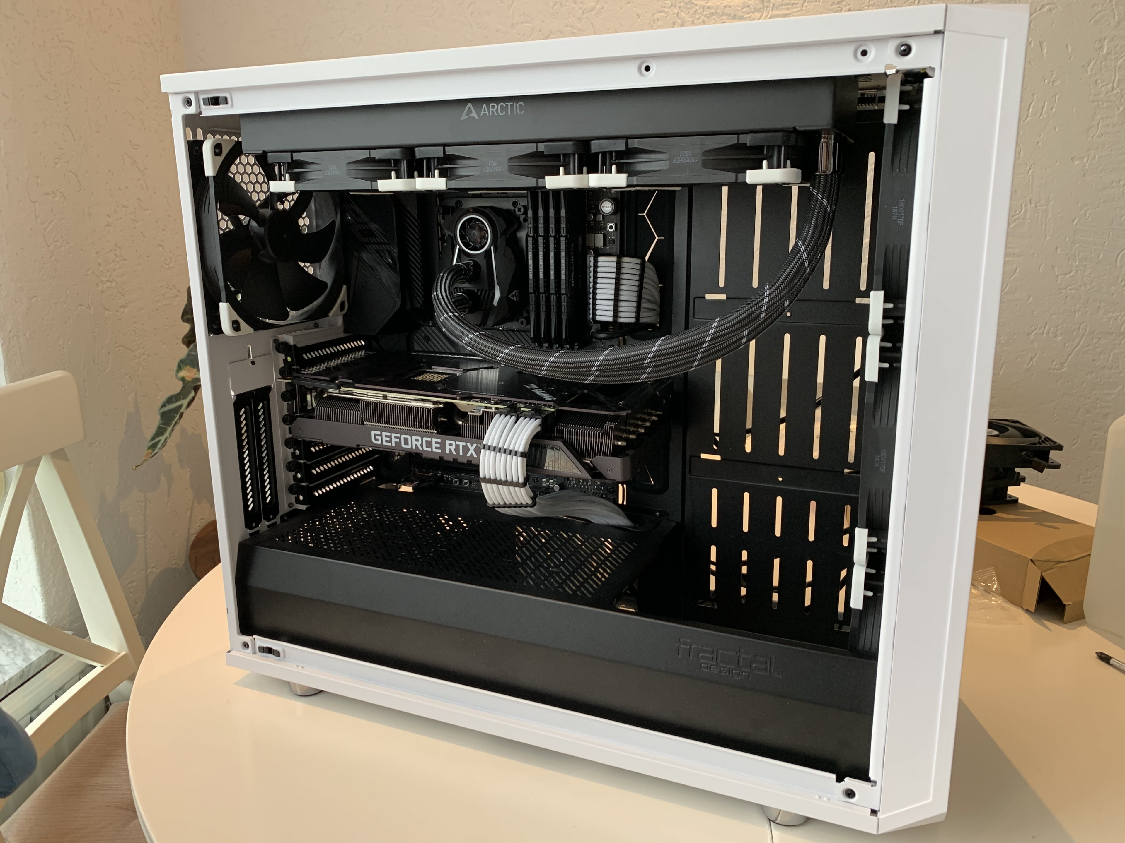

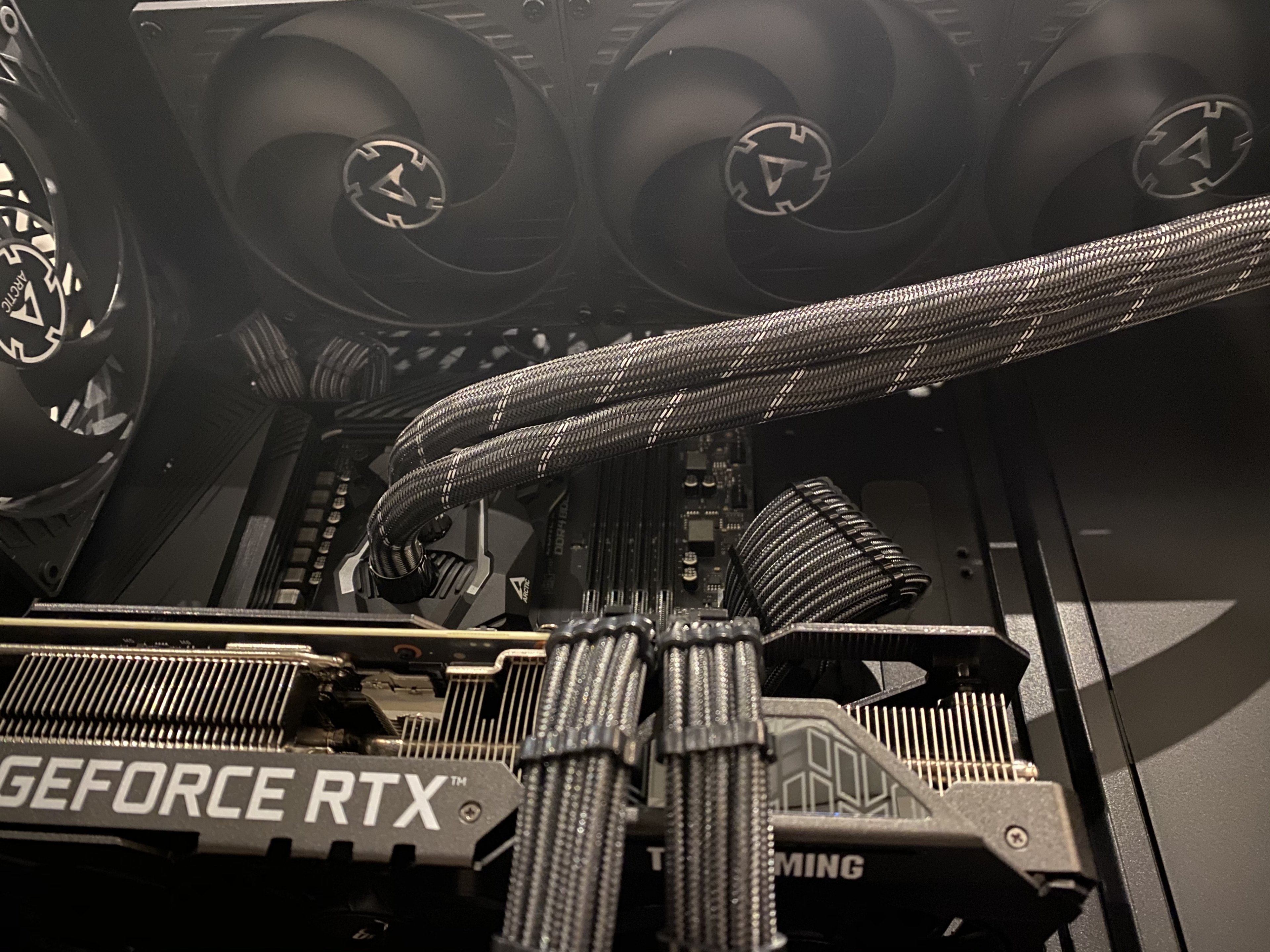

Wie hast du den Schlauch der AiO verlegt ?

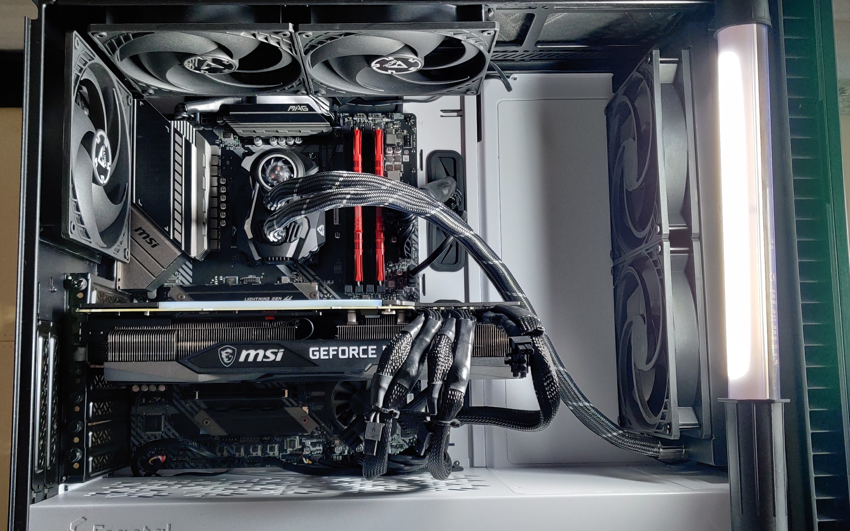

Ich bekomm sowas nicht in den Deckel xD
Damit würde ich meiner Graka die Frischluft wegnehmen. Würde denn auch die 280er ausreichend sein um leise zu sein ?
