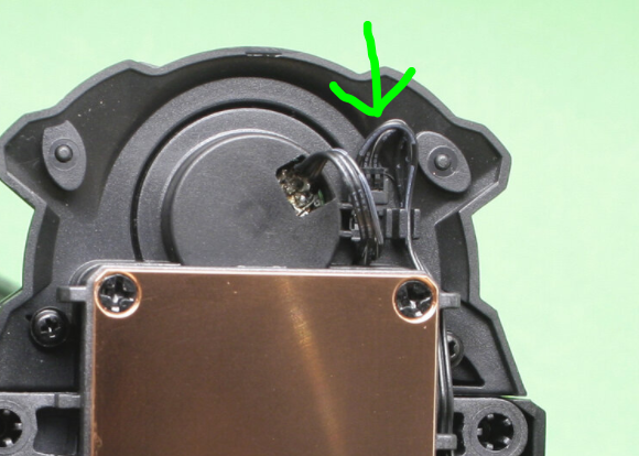

Ich habe auch die 360er Version, jedoch steuere ich meine Noctuas auf dem Radi unabhängig, wo bei der mittler noch einmal unabhängig von den äusseren ist, von der Pumpe. Somit dreht nur der mittler Lüfter im Idle - was völlig ausreichend ist. Aber Grundsätzlich hat Arctic bei der Lüftersteuerung/Signal geschlampt bzw. zu stark an der Kostenschraube gedreht.
Zarvan schrieb:
Geht leider nicht so einfach.
Und ob, ist ja nur ein Stecker unten an der Pumpe...

Das ist die alte Revision oder?
Edit: Grad mal hier ins Teardown Video geschaut (@3:20):
Ist doch die neue Rev und der Stecker ist fest verlötet aber es gibt nen Connector.. alles gut
