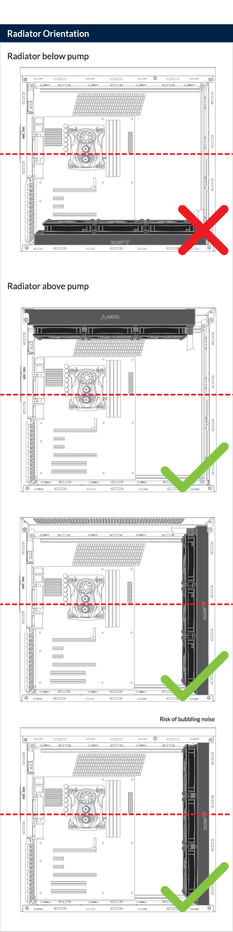

@micha` Was ist hier die Begründung? Wenn sich oben im Radiator Luft sammelt, zieht die Pumpe doch wohl Luft?
zu welchem Bild gehört nun die Aussage mit dem " Risk aof bubbling noise" - geht aus dem Bild nicht ganz hervor :
wahrscheinlich die mit den Schläuchen oben, da sich dort dann die Luft sammelt und die Pumpe dann versucht ebendiese anzusaugen, was aber nicht gelingen sollte (da sie ja tiefer als der Schlauchausgang am Radi befindet ) nur eben das Blubbergeräusch bleibt (und das wäre eben genau das was ich vermeiden möchte)
Wird auch im Video erklärt ;) Die Luft sammelt sich am Ausgangsschlauch, nicht am Eingang. Müsste also ein mal komplett durch den Radiator, also runter und wieder hoch und dann wieder angesaugt werden. Das schaffen die kleinen AIO Pumpen nicht. Und wenn sie es schaffen würden, dann würden sie es selbstverständlich auch in der anderen Schlauchorientierung schaffen.

@micha` Ich gucke mir seine Videos nur sehr ungerne an, weil ich seine Art nicht mag und er auch fachlich oft vor Halbwissen glänzt. Auch in dem Video erzielt er wieder viel Quatsch.
Generell verstehe ich den Punkt, bin mir aber nicht sicher, ob das Ganze mit "die Luft sammelt sich oben und wird nicht durchgesaugt" getan ist. Entstehen hier eventuell immer neue Luftblasen, die dann doch durchs System getragen werden? Ich habe leider keine Vorstellung davon, wie stark so eine Pumpe ist und wie viele Verwirbelungen es am obersten Punkt des Kühlsystems gibt.
Schau dir nochmal den Aufbau eines Radiators an. Da gibts eine Flussrichtung. Wenn die Pumpe die Luft durch den kompletten Radiator runter und wieder hoch saugen könnte, was sie nicht kann, dann würde sie es in egal welcher Position schaffen. Prinzipiell ist die Luft zu beginn minimal vorhanden, über die Jahre sammelt sich halt mehr. Die Kühlflüssigkeit verdunstet langsam durch die Schläuche hindurch. Das ist nicht zu verhindern.

Zu welchem Bild gehört nun die Aussage mit dem " Risk aof bubbling noise" - geht aus dem Bild nicht ganz hervor :
Zum 2ten von unten wenn die Anschlüsse am Radiator oben sind.
Das Problem das da auftreten kann tritt nicht sofort auf sondern erst verzögert wenn über die Jahre soviel Wasser verdunstet ist das die Anschlüsse nicht mehr "unter dem Wasserpegel" liegen sondern eben durch das verdunsten intern die Öffnungen teils frei liegen und so die Luft oben mit angesaugt wird.
Sind die Anschlüsse dagegen unten, spielt auch bei der AIO das Verdunsten keine Rolle weil die Luft wie in einem Ausgleichsbehälter oben im Radiator ist.
