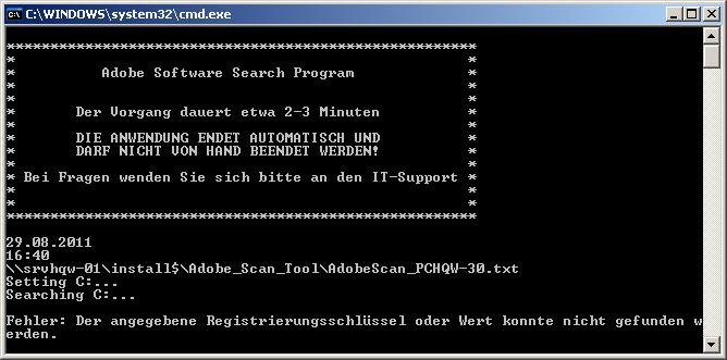

dann werde ich das wie hier mit z.B. Acrobat 8 so erledigen:
REG QUERY "HKEY_LOCAL_MACHINE\SOFTWARE\Adobe\Adobe Acrobat\8.0\Registration" /v "Serial number">>%outfile%
Danke!
@ryan_blakcdrago & all:
1.
Ich habe jetzt erstmals bei den Testrechnern nachgeschaut nach dem Pfad, welchen ich in meinem vorigen Post ja beschrieben habe.
Jedoch verwundert mich, dass die dort eingetragene Seriennummer falsch zu sein scheint:
Dort fangen die Acrobat 8 Keys mit 9101 an, auf allen ACrobat 8 Verpackung die ich habe jedoch mit 1016.
Sind die hier verschlüsselt und werden nach dem Ausführen der .bat richtig dargestellt oder müsst der Key schon komplett richtig hier ersichtlich sein?
2.
Ich habe die .bat auf einem Testrechner getestet, welcher den Adobe Acrobat 6 installiert hat und das Ergebnis war leider nicht erfolgreich - siehe Anhang.
